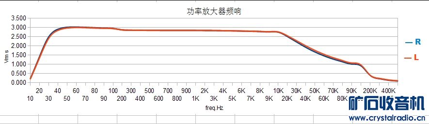

音频变压器的双线并绕只适合于石机。昨天刚刚对一个输入音频变压器驱动的OTL功放进行了测试,在1W和8欧假负载输出时,-3dB频响是24Hz到38KHz。
频响测试:
电路部分,变压器采用EI33铁氧体芯,15股0.1mm漆包线绕320匝,分为5股一组,初级5股串联共1600匝,电感量控制为3.2H,设计的低端截止频率是50Hz。
其中绕组间电容达到了0.015uF,但并没有大幅度影响频响。
