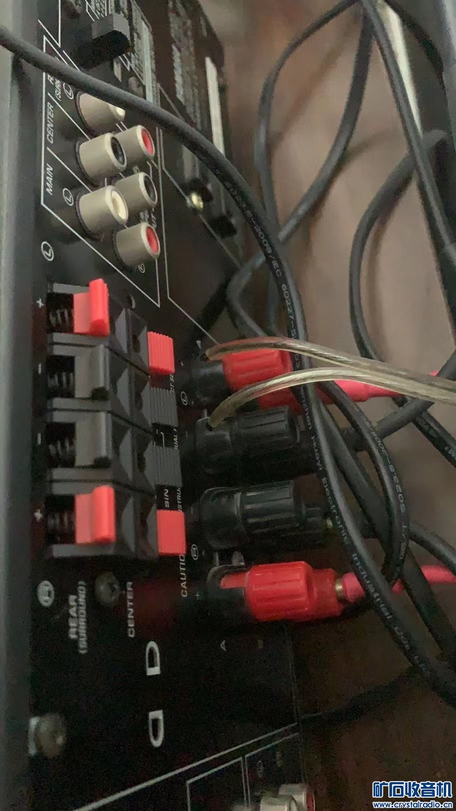

环绕的借口也没坏,音线接上去没声音

早期的五声道叫杜比定向逻辑虚拟五声道,必须两只环绕音箱都接上,才能有声音,其实两只环绕音箱是串联的。后来DTS格式才是独立5声道。
发表于 2022-7-29 15:23:05 | 显示全部楼层
播放双声道音源环绕口没声音,找个DTS6声道的音源试试。

明白了,多谢指导
