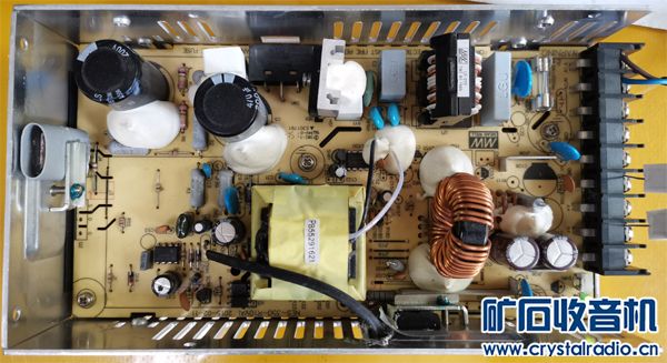

接入220V电源,整机无反应,测量输出端无电压输出。拆开外壳,断电在路测量,输入保险丝(6.3A)已断路,输入高压侧功率MOS管09N90E的D-S间短路,其它整流桥、电阻、电容等没发现明显损坏,测量控制芯片TL3845P的6脚对5脚(热地)间的电阻为160Ω左右,应该是受MOS管的D-S间短路影响,拆下MOS管后复测电阻恢复到1.1K多。
    电路结构中,TL3845P受两个817光耦控制,其中一个817光耦通过可控硅控制TL3845P的1脚。

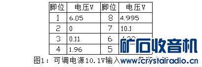

    用可调电源调到10V,找来两根导线,焊接到TL3845P的7脚和5脚,测得芯片各脚电压如图1。

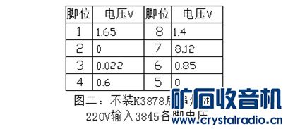

    从上面测得的各脚电压来看,8脚有5V电压,TL3845P基本正常。找来一个5A的保险丝换上,输入接上220V电源(串100W灯泡),重测TL3845P的各脚电压,测得电压如图2。
    由于TL3845P的1脚受另一个光耦的控制,在没有装上功率MOS管时,各脚的电压不能正常工作。因没发现其它严重问题,决定装上K3878(用K3878代换09N90E)后再测量TL3845P的各脚电压,装上K3878后测得的TL3845P各脚电压如图3。

附上电源内部图和网上的电源整机图片,网上的正品电源真心不便宜。
