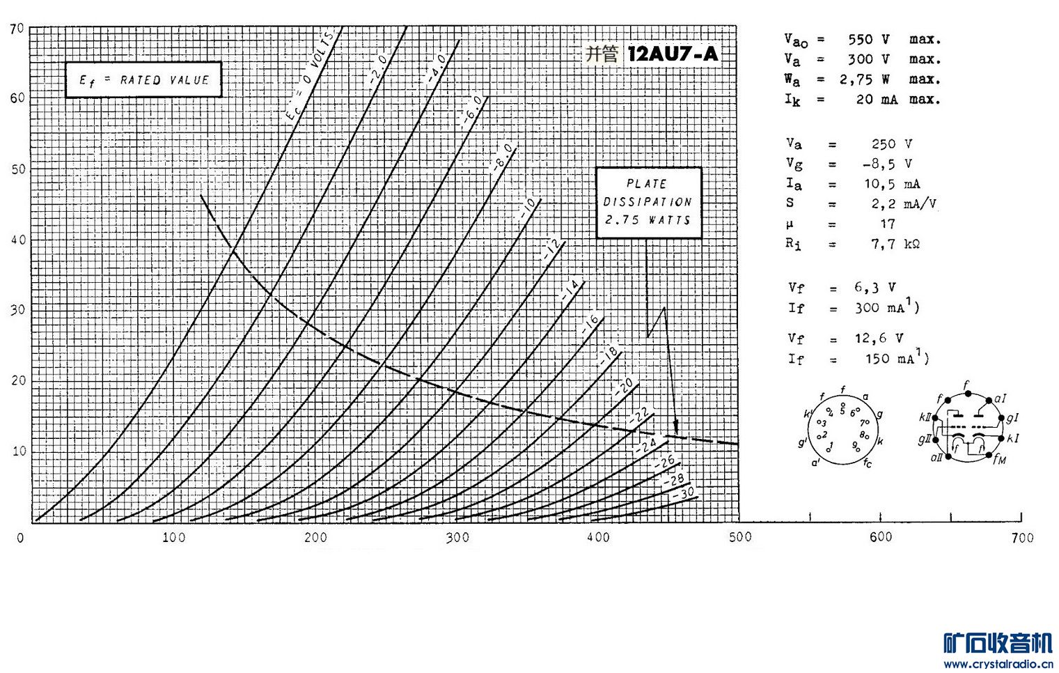

早些年,在各大论坛流浪。由于在下非电子专业(只能当伸手派),对电子爱好又似懂非懂,收集了一些名家(资深玩家)的电路,以便以后空闲了山寨。
现在空闲了想动手了。在动手前,对所收集的电路进行纸上验证,就是重现电路中各级电子管的工作点,便于实作中少走弯路。
我记得,在隔壁论坛(已关闭)的 “ 大胡子 ” 版主老师,曾介绍过一种作图法,在电子管特性曲线上作图……
当时还认真研习了。但时间已久,还是忘了……
现请教各位老师,教教我……

这是找到的电子管12AU7的屏压屏流曲线(单管的)和改了屏流的并管曲线:
 楼主| 发表于 2022-7-29 13:44:27 | 显示全部楼层
47K负载线:12AU7并管曲线上,在横轴上确定了700V这点,在纵轴上确定700/47=14.89mA(15mA)这点,作连接这两点的直线,就应该是47K负载线吧!

12AU7用700V电压?
 楼主| 发表于 2022-7-29 13:50:46 | 显示全部楼层
glff9 发表于 2022-7-29 13:49
12AU7用700V电压?
是的。超过了12AU7 - 550V的极限!

接着我来补充一下。然后根据阴极电阻是2.2K,在负载线上找到栅负压-18V时,屏流是8mA,这个时候正好是对应这个电阻值。于是确定了静态工作点O。向下就找到了静态时的屏压是335V,屏极对地电压值是335+18V=353V,可以标注到图上了。

功放管的型号不知道,木有曲线,只能到此为止了。
