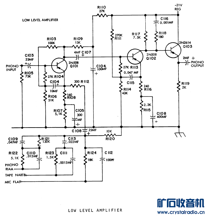

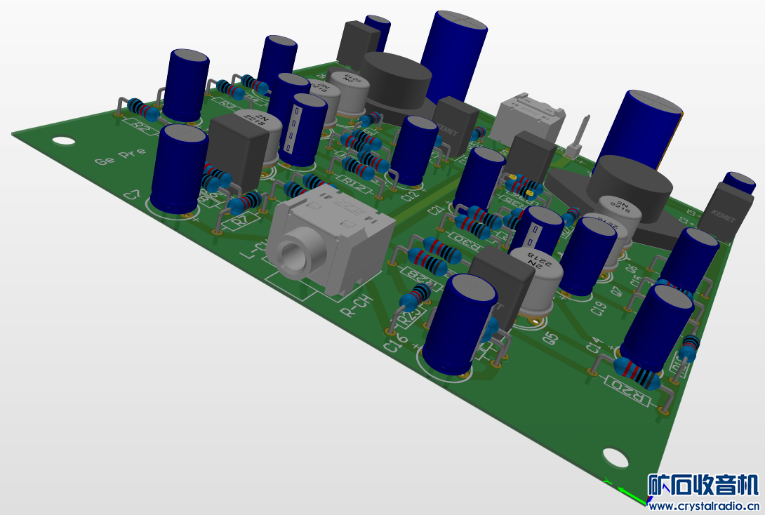

用了sg520前级的中间部分,准备发去打板。用的管子依次是3ax55,3ax31,3bx31,3ad6。

发表于 2022-7-28 12:35:52 来自手机 | 显示全部楼层
能发一下电路图吗?想借鉴一下
 楼主| 发表于 2022-7-28 12:57:44 | 显示全部楼层
都是论坛里找的图,

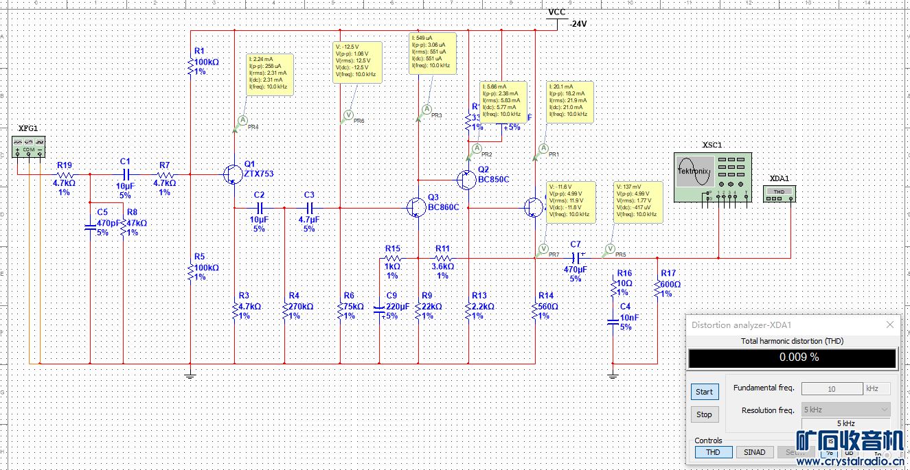

发表于 2022-7-28 14:16:21 | 显示全部楼层
如果能测试下带宽,还有THD ,   有技术指标就更好了
 楼主| 发表于 2022-7-28 16:23:39 | 显示全部楼层
带宽能测试到,波形也测试的到,THD就不测了,没专门的仪器,仿真看失真在0.015%左右,输出5Vpp,负载600欧姆电阻,
发表于 2022-7-28 16:40:46 | 显示全部楼层
wuzhousf 发表于 2022-7-28 16:23
带宽能测试到,波形也测试的到,THD就不测了,没专门的仪器,仿真看失真在0.015%左右,输出5Vpp,负载600 ...
这种单端多级放大电路,用硅管都不容易仿真到0.015%,更别说蛰管了,请问你用的管子模型是哪个?
 楼主| 发表于 2022-7-28 17:20:52 | 显示全部楼层
仿真用的是硅管,失真最小能到0.009%,

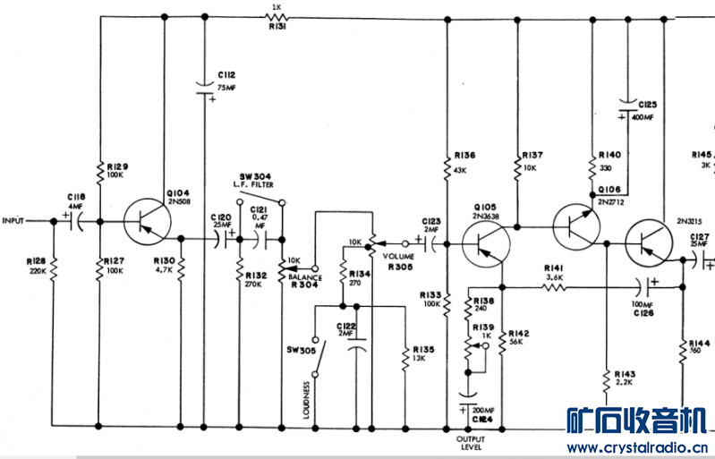

发表于 2022-7-28 20:33:29 | 显示全部楼层
wuzhousf 发表于 2022-7-28 12:57
都是论坛里找的图,
有唱放部分电路吗?
发表于 2022-7-29 08:38:49 | 显示全部楼层
能给我发一份文件来吗?我来试试看
 楼主| 发表于 2022-7-29 09:40:20 | 显示全部楼层
海河 发表于 2022-7-28 20:33
有唱放部分电路吗?
有这个photo输入的图,
