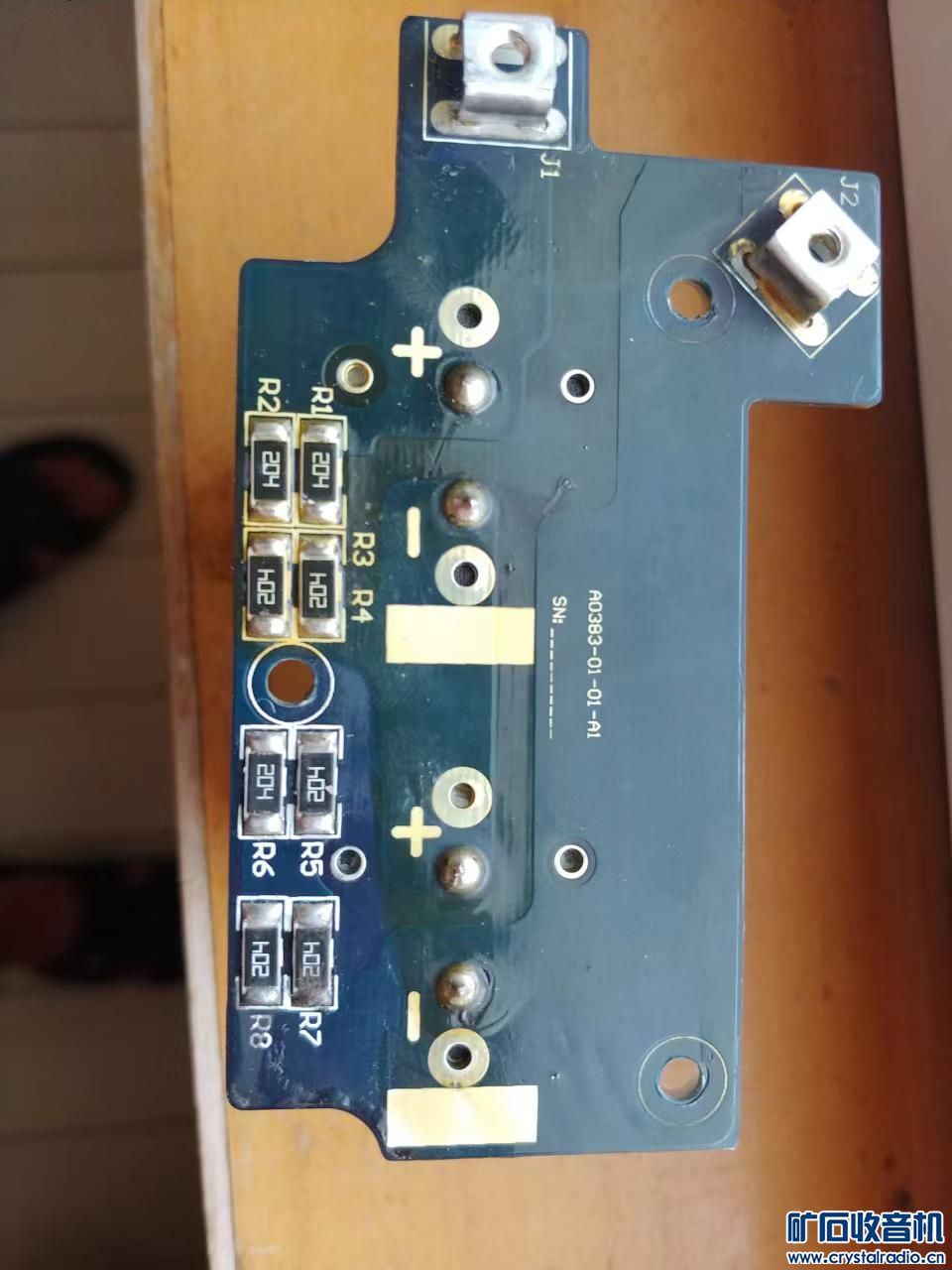

闲着没事拆了一台台达变频器,变频器电压是380伏的,整流后有537伏,发现使用的电解电容器,是2个串联,均压电阻都已经做在一块小板上。这样玩高压电子管就比较方便而且美观。

做FU50,FU7 是就这样用的。

电容耐压不够就得串联使用。
主要是因为铝电解电容绝缘介质是氧化铝膜,铝电解电容为了提高容量,铝箔都经过深度腐蚀提高表面积,表面都是粗糙多孔的结构。如果氧化铝膜弄得太厚,铝箔卷绕起来后,粗糙多孔的表面就容易让氧化膜变脆裂开,产生大量裂纹,引起漏电。根据实际测试,氧化铝膜的极限厚度只能做到1.5μm左右,对应耐压约600-700V。考虑到余量和稳定性等因素,厂家生产时最大额定电压就是450V。当然现在技术进步了,额定耐压500V-550V的产品也有,比较贵。越高耐压的产品能接受的腐蚀深度就越低,400V的铝箔腐蚀后表面积大约是原来的20倍,16V铝箔腐蚀后表面积是原来的100倍。因为氧化膜越厚,在粗糙多孔的表面下就越容易脆裂。

玩胆机的老鸟都知道这种方法。

耐压不够就得串联。

串联是很常见,这个厂家做好了比较方便美观。以前看别人装机都是自己焊接均压电阻。个头大不美观
我是电工,所以经常拆到这种东西,用了一串给我的海康录像机做电源净化,挺好的,名牌变频器用的零件也确实是好东西呀。还有他的散热器,自带风扇,这要做一个厚膜功放,哎呀,想想都觉得惬意。

用到胆机上有点过大。
发表于 2022-7-28 10:23:57 | 显示全部楼层
这很常见啊,电容耐压高到一定程度的时候价格呈几何增长,用两个耐压低的可以节约成本

是呀。只是做大管机的有用

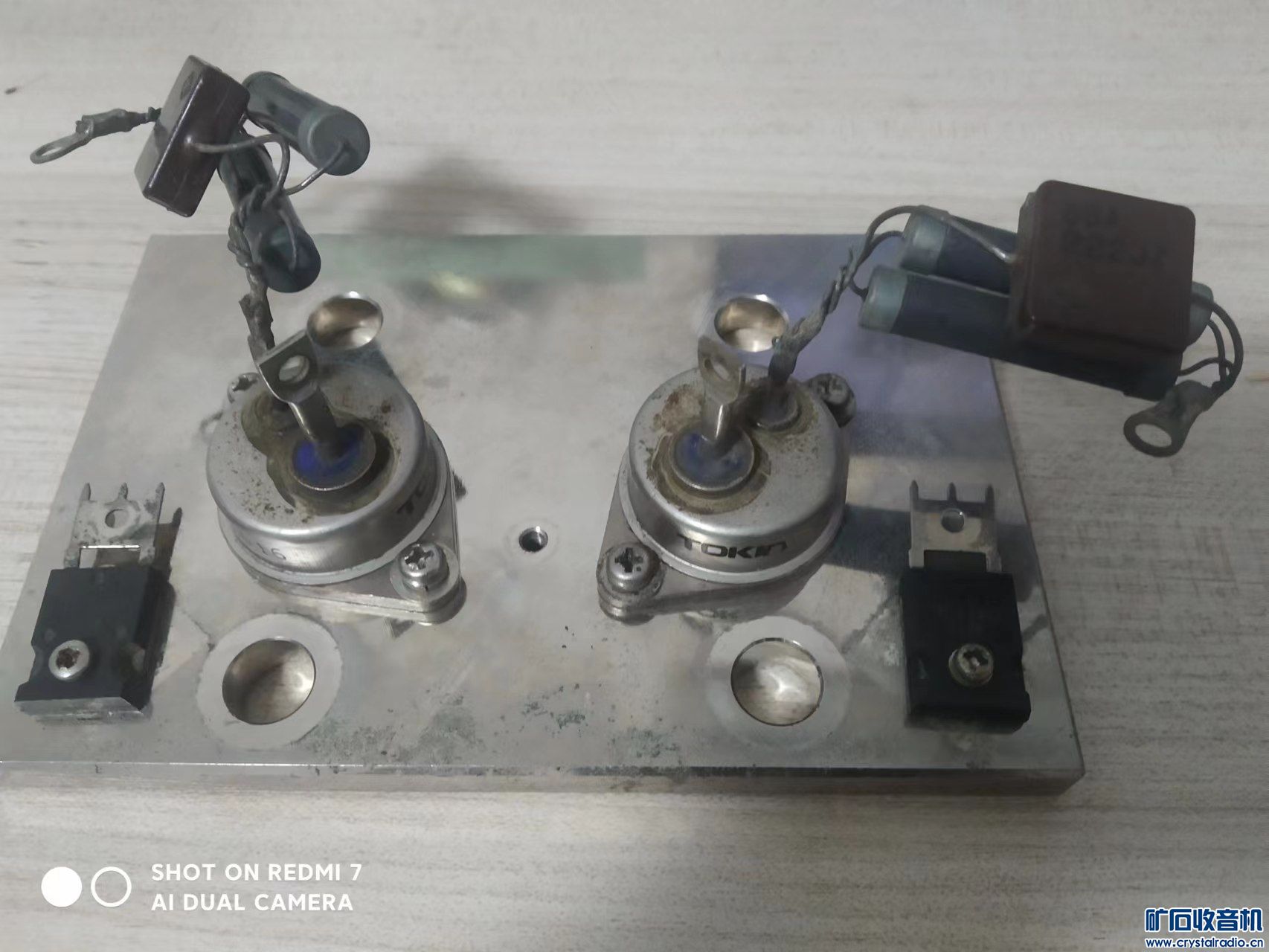

是的,变频器散热器都带风扇。只是做晶体管体积小,散热器却很大,还是喜欢电子管

场管也有,只是制作难度大。

好管!看着就好听
