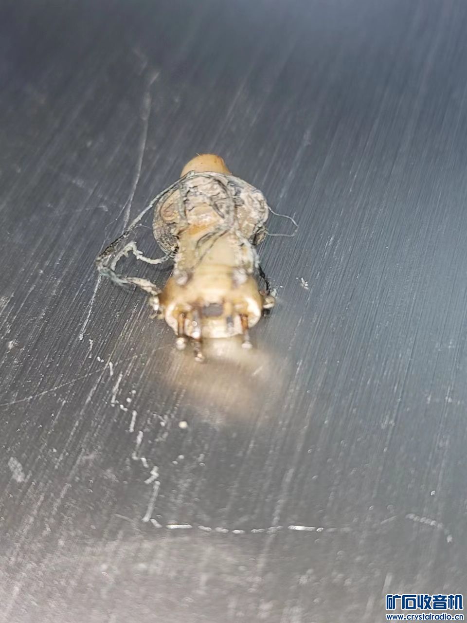

一台红旗703无声,查至B4发现一组线圈(2~5)不通,拆下查看外观完好,焊点基本没问题,也没断线,就是量着不通!看外观似也未有被外力损坏的迹象。
真没遇到过这种情况!

 楼主| 发表于 2022-7-28 00:51:42 | 显示全部楼层
正好手头有一红旗703尸体,拆下其振荡线圈换上,立刻好了!中短波灵敏度也都不错!

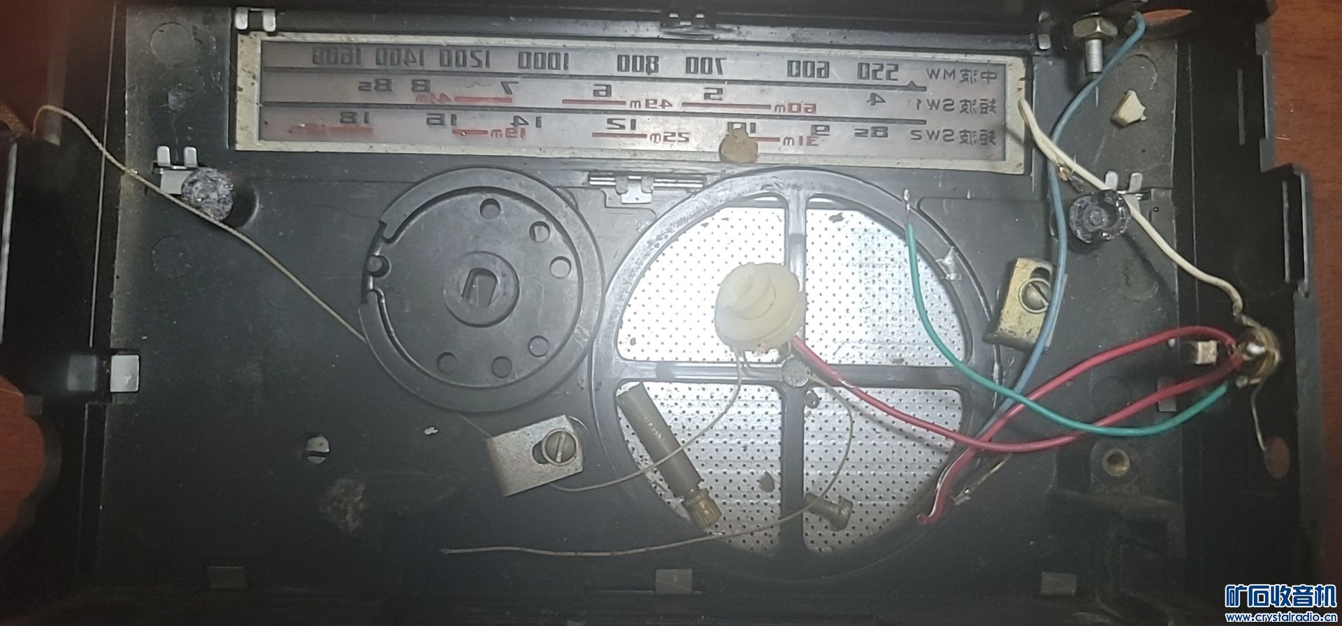

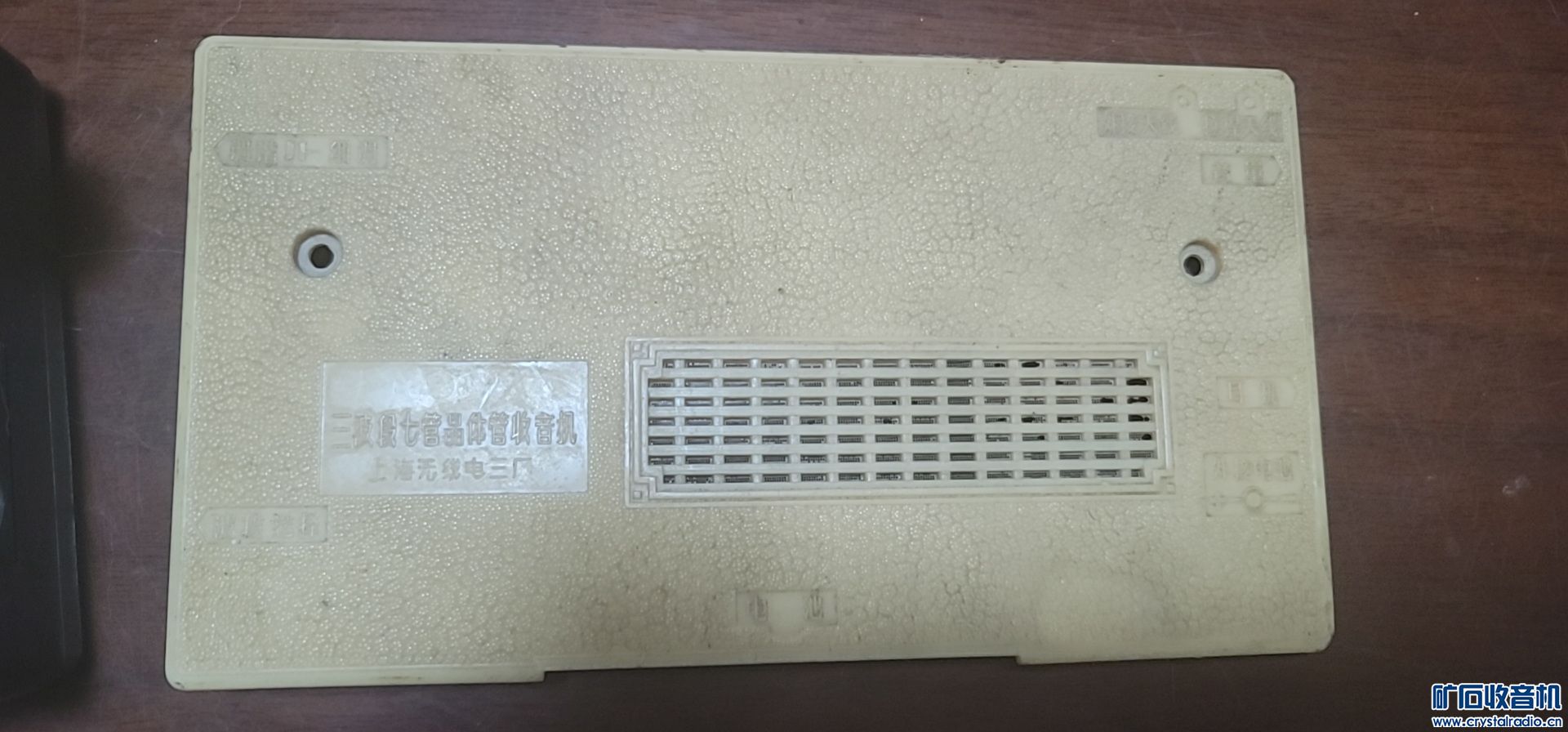

 楼主| 发表于 2022-7-28 12:03:39 | 显示全部楼层
90不留宿 发表于 2022-7-28 11:53
外壳还在吗,有板子也可以
如图,拆的差不多了
发表于 2022-7-28 12:07:20 | 显示全部楼层
醒虎 发表于 2022-7-28 12:03
如图,拆的差不多了
还好,比我那个好多了,

发表于 2022-7-28 14:03:25 来自手机 | 显示全部楼层
这种线圈在根部断路很多。
