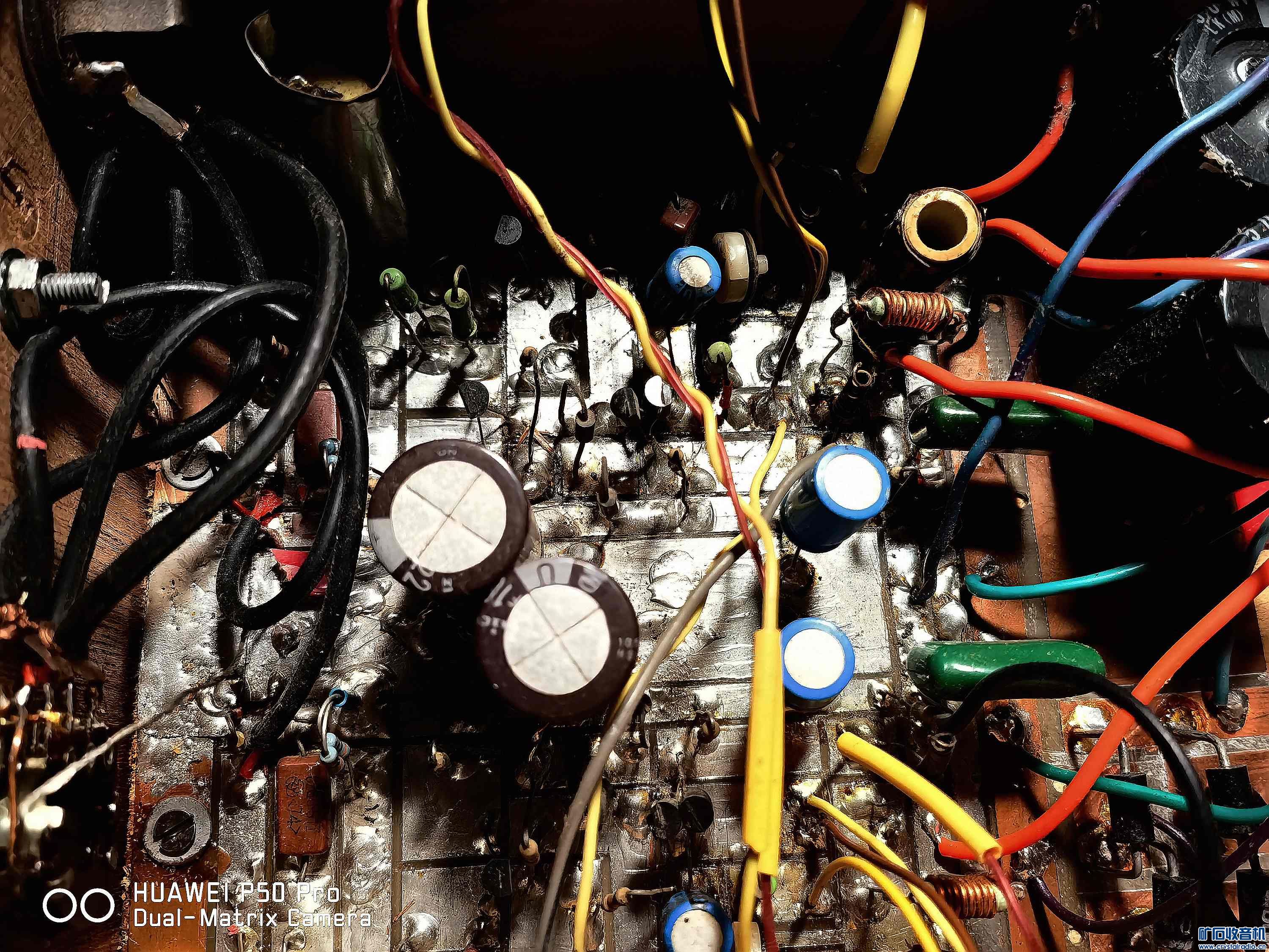

这是一台当年80年代制作的OCL准互补对称功率放大器。
印板是根据电路图自己设计用刀刻出来的。
现在,电路图早就不知去向了!
网上搜了一下,OCL准互补对称功率放大电路图都差不多!
这台晶体管功放的末级是大功率【达林顿对管】,有喇叭保护电路,通电延时开机,直流供电电压±45V左右。

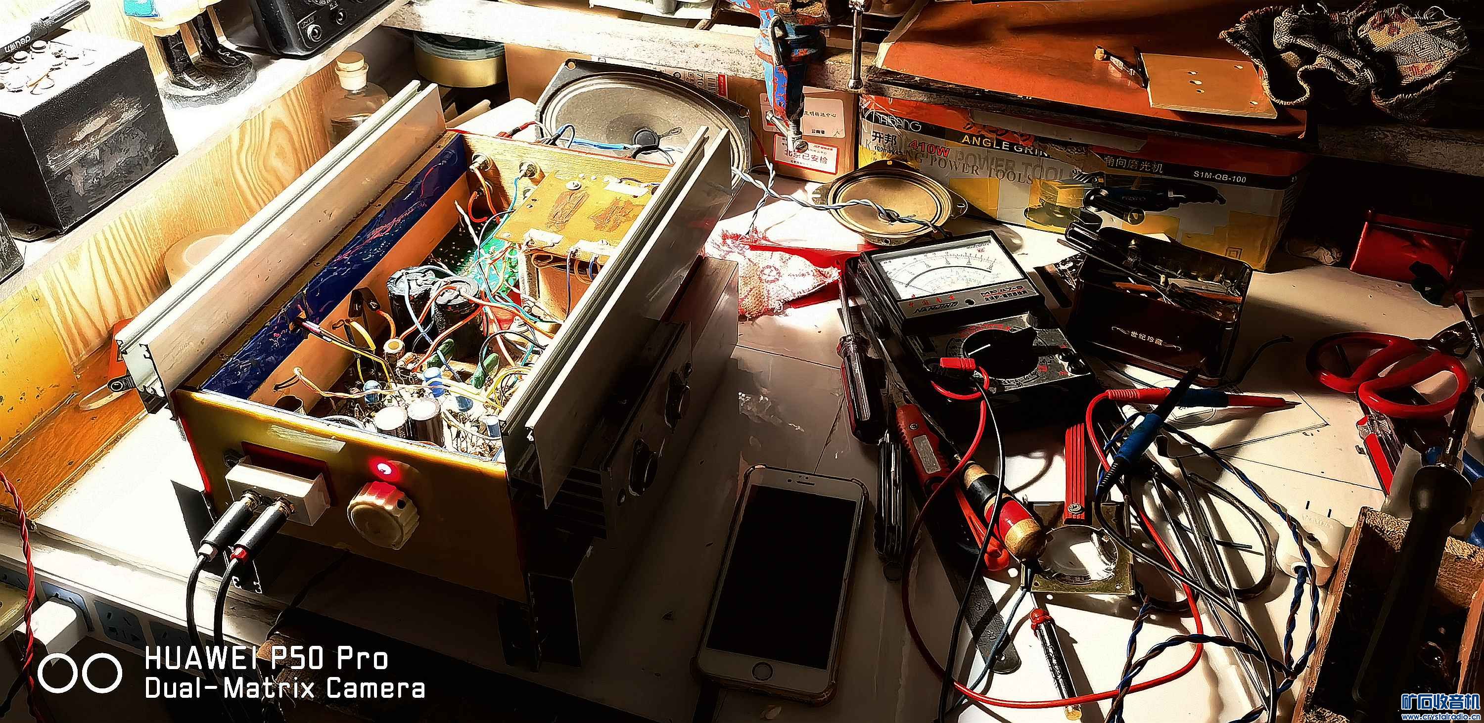

出现了故障!放音听着正常,但是功放管的散热器温升快,烫手!
于是拆开,把两个调整功放管集电极电流的可调电阻喷了一点润滑剂,动了一下,断开两组功放晶体管的集电极接入万用表的电流档,分别测得45mA左右,OA  ! 通电试机,功放管不烫了!恢复了正常功放状态!

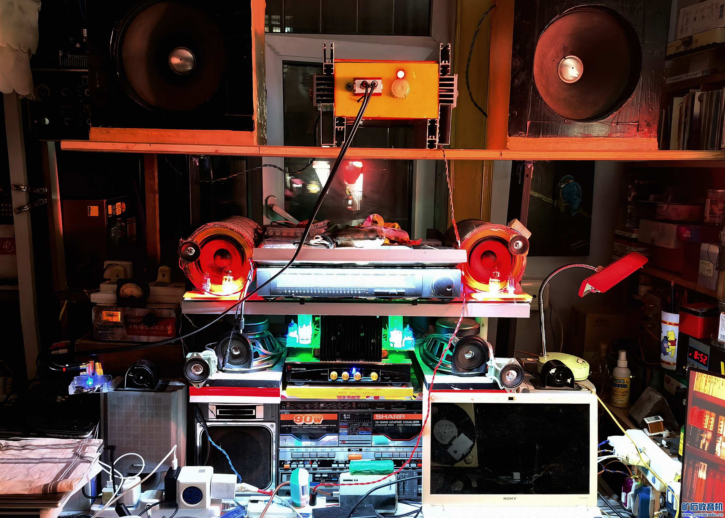

现在,接上两个【飛樂】10英寸喇叭,听语言节目不错,特别清晰!类似于电子管功放的声音!

看懂了:
原来是微调电阻不良引起的功率管发烫!
那个时候,国产的微调电阻就是隐患,在功放上会引发大故障!
为你点赞一个。
