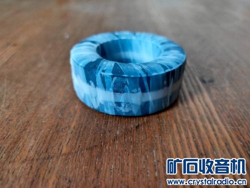

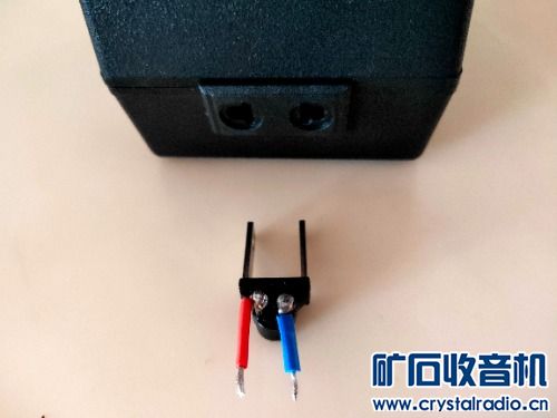

        这是我的第二台矿机,之前那台由于太大而且太重,所以想做一台方便携带的小型矿机。

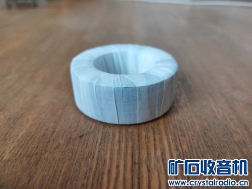

        本机所有电感线圈均由0.04*220股利兹线绕制而成。磁环为45*26*8(毫米)两只叠加,中间垫纸绝缘,这样是了减小涡流损耗。
L1   天线线圈,密绕10匝,5匝一个抽头。
L2   谐振线圈,170μH,密绕44.5匝。
L3   检波线圈,密绕4匝。
C1   谐振电容,540pf,两个270pf并联 。
C2   高频旁路,4700pf,薄膜电容,也可以用
        云母电容。
C3   天线回路电容,220pf 左右。
R1   检波电阻,33KΩ。
Q1   3DQ,学名“3SK143-Q”
        这台矿机灵敏度较高,选择性也不错,用7米的简易天线,可以轻松的收到5个台。最大电流超过100微安。
        下面是制作过程。

恭喜磁环矿石机新鲜出炉,越做越精致,磁环经过处理,二只磁环重叠使用,可以减少线圈匝数,增大线圈直径,提高磁环线圈的性能,采用场管电路,可以显著提高矿石机的整体性能,大力点赞,感谢分享!!!

改进:磁环绝缘用垫纸张,也可以两个分别缠绕生料带
