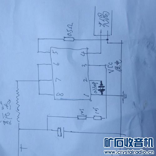

 楼主| 发表于 2022-7-29 10:35:43 来自手机 | 显示全部楼层
简单画了一下外围电路

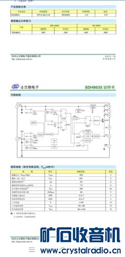

士兰微的5脚不同功率也不一样

发表于 2022-7-30 02:19:47 | 显示全部楼层
如果空载正常,只是带载才打嗝,
检查一下:D1,R4,C3,(芯片供电)
还有,R13(电流检测)

 楼主| 发表于 2022-7-30 11:20:29 来自手机 | 显示全部楼层
yongshuo 发表于 2022-7-30 02:19
如果空载正常,只是带载才打嗝,
还有,R13(电流检测)
空载正常,带载1分钟后打嗝,给芯片加散热片后能坚持5分钟

谢谢各位老师的回复!现在己找到这芯片的型号和生产厂家,下午下单买了几片
