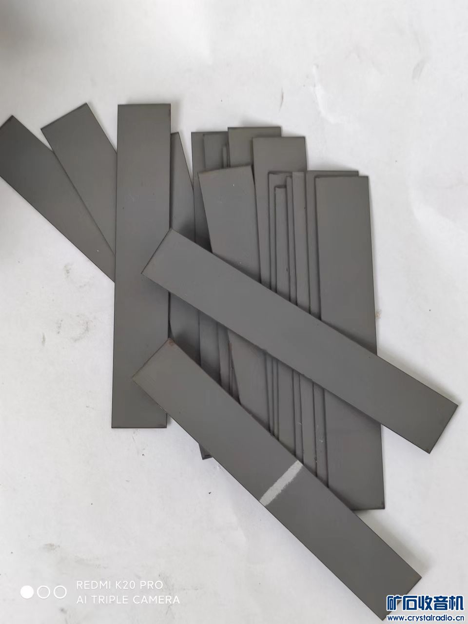

发表于 2022-7-27 11:35:58 | 显示全部楼层 |阅读模式
774926ab295df44fb3c70b672079e84.jpg 5135b9e2d2424e649b03cc3313a3628.jpg 请教大家看看这种片子、这是一对,76 片的牛到手时这只牛的初级线圈是断的、这片掰着不像金砂片那么脆只是一条白线、z11是这样吗
发表于 2022-7-27 12:08:56 | 显示全部楼层
绕200圈测试一下B值就知道了
看着像是好片!等老师们的分析
发表于 2022-7-27 12:30:11 | 显示全部楼层
我都是用这种,应该不错。同样规格变压器,它的体积小一些,说明磁导率高
发表于 2022-7-27 12:38:18 | 显示全部楼层
从颜色和折痕看很像Z11,不知是多厚的。
 楼主| 发表于 2022-7-27 12:45:50 | 显示全部楼层
没量像35的
发表于 2022-7-27 12:47:11 来自手机 | 显示全部楼层
我是有一些这种片子,唯一不满意就是四角没孔
发表于 2022-7-27 16:13:36 | 显示全部楼层
像Z11的片子
发表于 2022-7-27 16:32:17 来自手机 | 显示全部楼层
应该是0.35的带涂层的灰片,好片子啊。
发表于 2022-7-27 20:42:37 | 显示全部楼层
好东西,冷轧取向片,计算时导磁率可以取到12000
