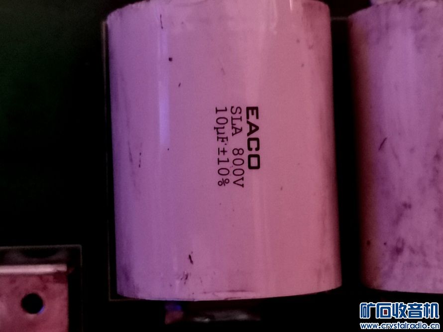

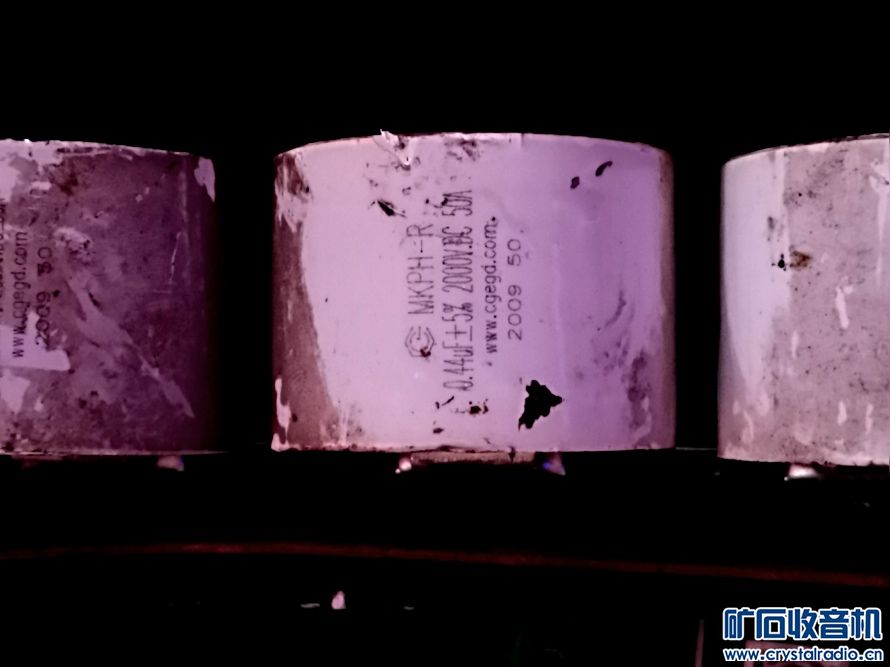

今天路边偶得了几片板子,不知上面的电容等能否用在胆机上!拜谢!!
补充内容 (2022-7-27 14:47):
不知用在音频上可行么?对音质有否提升?能否算补品?
发表于 2022-7-27 12:24:33 | 显示全部楼层
耐压太高,体积大,做一般胆机并不是特别合适。不花钱的可以用用,花钱就不太值了。
发表于 2022-7-27 11:35:13 | 显示全部楼层
不在乎体积的话,用在胆机上是非常好的。
 楼主| 发表于 2022-7-27 11:37:38 | 显示全部楼层
彗星 发表于 2022-7-27 11:35
不在乎体积的话,用在胆机上是非常好的。
不知道这种电容好不好还有几片没拿  要是好的话 下午开车去都拉回来
 楼主| 发表于 2022-7-27 14:41:12 | 显示全部楼层
不在乎体积的话,用在胆机上是非常好的。
不知道对音质优化作用么
发表于 2022-7-27 14:52:52 | 显示全部楼层
优化不优化就是心理体验,这不能问别人。
发表于 2022-7-27 15:45:58 | 显示全部楼层
只要容量符合要求,胆机也可以用,对音质你听不出有什么变化!
发表于 2022-7-27 15:49:47 | 显示全部楼层
大体积电容价格高,音质听起来有贵气
发表于 2022-7-27 15:55:04 | 显示全部楼层
可以用在胆机上,耐压都挺高,无极性还是不错的。
发表于 2022-7-27 15:59:09 | 显示全部楼层
老何在线 发表于 2022-7-27 14:41
不知道对音质优化作用么
这些薄膜电容的损耗极低,绝缘电阻很高,内阻也非常小,参数是非常不错的。容量小的用做级间耦合,工作可靠,信号失真小;容量大的用做电源滤波,效果比电解电容滤波好多了。
至于对音质的影响,有的人就是喜欢听耦合电容的损耗造成的那种音染(失真),你有什么招?
发表于 2022-7-27 20:53:38 | 显示全部楼层
IGBT吸收回路的电容是好东西,难得到。
 楼主| 发表于 2022-7-27 20:55:53 | 显示全部楼层
那明天得把它们全部运回来了
发表于 2022-7-27 21:05:51 | 显示全部楼层
小心,玩这些东西的人不多,价格高了就放弃
 楼主| 发表于 2022-7-27 22:24:28 | 显示全部楼层
垃圾堆里  不好意思捡
发表于 2022-7-28 09:58:17 | 显示全部楼层
能给废旧物品一个应用,实际上就是是节能减排
