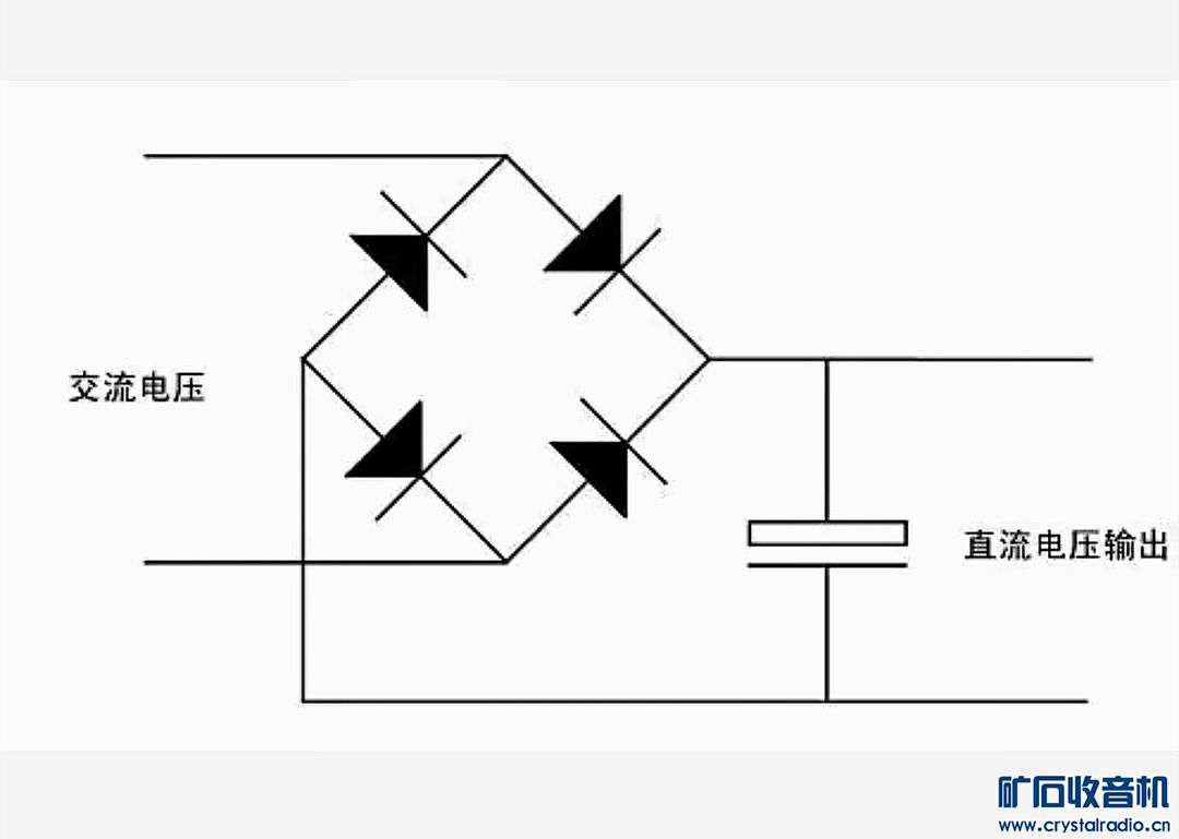

发表于 2022-7-26 14:00:11 | 显示全部楼层 |阅读模式
网上搜了一下,基本上没发现多组整流滤波相关电路,难道是用不到吗?所以就没有这样的资料,是这样的吗? 我打算制定一只多绕组输出的单电源,就要考虑到全桥整流滤波,以供后面的负载使用,至少要7组单电源,但是这样子就要用到很多二极管和电容,感觉像是母鸡带着好多鸡仔。我不太懂电路,莫非还有更好的整流滤波形式?

发表于 2022-7-26 14:31:58 | 显示全部楼层
不知楼主在什么地方要用到多组独立的电源,一般一个设备都是共地的,很少有多组独立电源。
共地电源即使用到多组电压,也可以采用逐级降压方式获得,电压差距较大的可以独立绕组,没必要各组完全独立

 楼主| 发表于 2022-7-26 16:56:24 来自手机 | 显示全部楼层
共地电源即使用 ...
之所以多绕组独立,有两个好处,一是若有的负载坏了其他的还能工作,二是可以让负载更能发挥优势。之前也想过负载串联的形式,这样子电源也简单些,但是感觉不太好。

发表于 2022-7-26 18:24:51 | 显示全部楼层
如果需要不同电压不同电流的电源,并且电路不是共地的话,那没办法,只有多绕组分别整流滤波稳压。如果电流没有要求,电压也相差不大并且还是共地的话,可以一至二个绕组,整流滤波后分别接不同的三端稳压器就可以了。这还要试一下才知道能不能正常工作。

发表于 2022-7-26 23:12:10 | 显示全部楼层
还要考虑到如果某路坏得厉害了烧保险,所有电源就都断了。所以需要完全独立。。。
