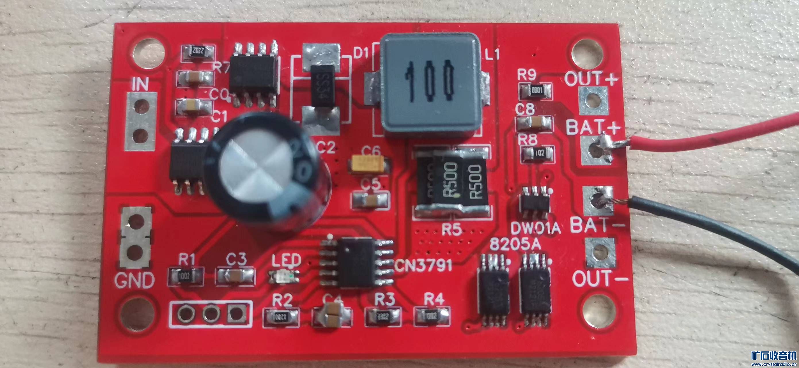

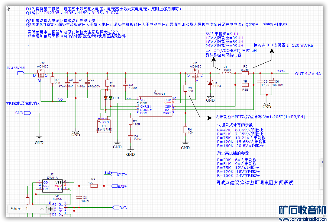

我用太阳能充电芯片CN3791做了个充电器,结果无输出,测量后发现CN3791的10脚电压是和输入的电源一样的,mos管没有打开,
看了手册这个电压比电源的输入电压降最大8V,我的输出电压就是电源电压,mos管开启不了。
哪位大神指导一下,在此感谢!!!
原理图
原理图
DSC-CN3791.pdf (435.39 KB, 下载次数: 128)

发表于 2022-7-27 08:45:26 来自手机 | 显示全部楼层
看电路,是按照datasheet做的,只是加了充电管理部分。
为排除干扰因素,更快地找到问题点:
1、直接在Vcc节点加入输入电源,以绕过防反接电路。
2、在bat+节点对地线接一个合适的电阻作为负载,以绕过充电管理部分。负载电阻r可取为:恒流电流*r=约3~4V。

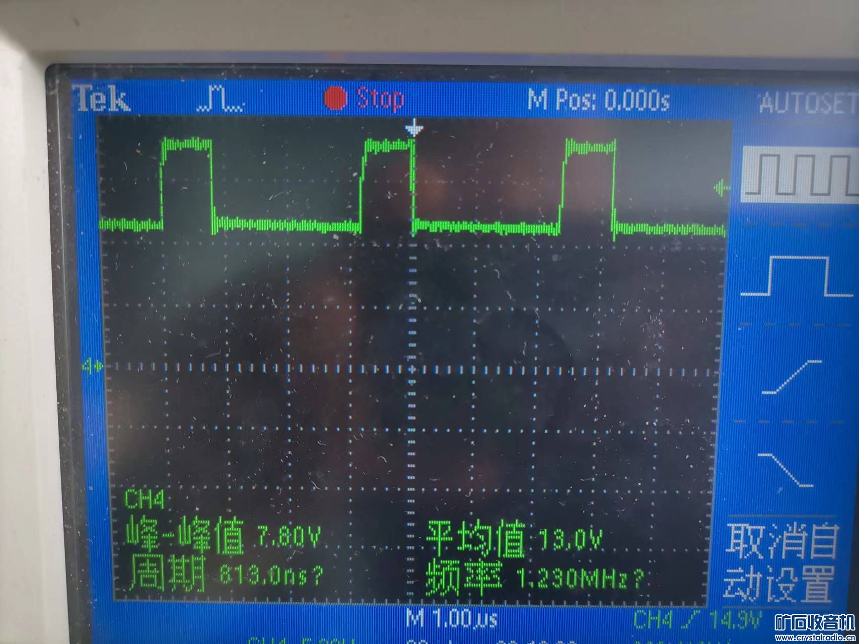

这个电路输出再加锂电池保护板,输出电流将被减小很多。把一节将要充好的锂电充电电流约100mA,插入锂电池保护板电流只有20mA了。你把后面去掉试试。先通电和先放电池都无关紧要。附CN3791第10脚的PWM脉宽调制信号。

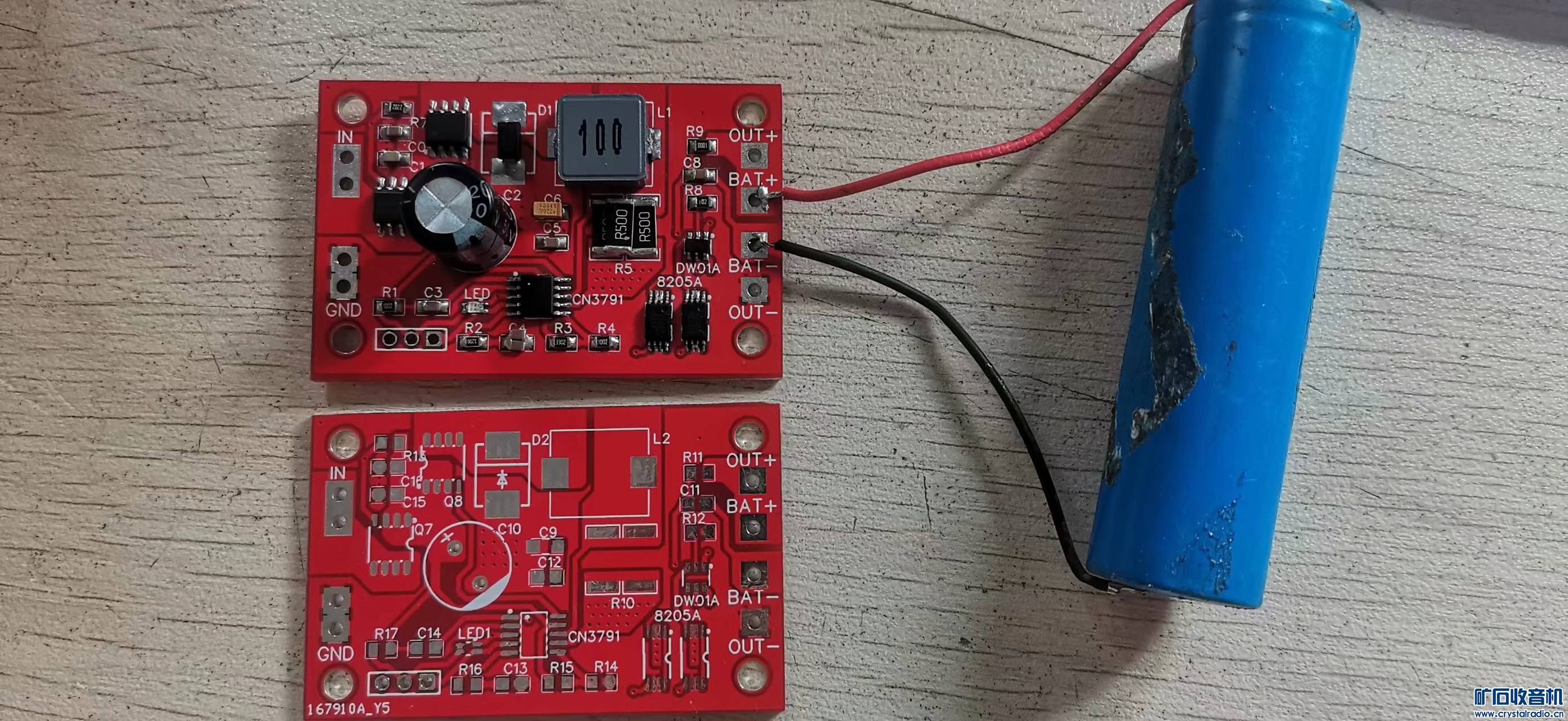

 楼主| 发表于 2022-9-2 20:30:05 | 显示全部楼层
小鬼头 发表于 2022-7-31 12:10
不明白你啥意思。
我前面的建议试验法,是防止锂电池已充饱,导致ic因为没有合适的负载,而不能进入正 ...
最近一直在忙,这两天才得空测试了下,现在按您的方法找到了MOS管未能开启的原因了,是电池的的电压太高的缘故。现在的问题有两个,
1:充电/充满指示灯焊接颠倒了,我用的是双色贴片指示灯,这个没法修改了。只能重新打板解决。可以忽略。
2:电池电压如果低于4.02V就可以工作(充电),充到4.07V就截止了。截止时转灯也正常。
按照手册上说的,不应该这样啊,周边的阻容元件,也都是按手册上来取值的
测试充电时,芯片的其他脚电压都正常,就6脚MPPT的电压偏高。手册上说这个脚电压1.2V,实测是1.5v,明显偏高很多。
但是R3(33k)、R4(10k)取值也都正常啊?不知什么原因?
 楼主| 发表于 2022-9-9 10:31:01 来自手机 | 显示全部楼层
找到充电电压不到4.2V就截止的原因了,跟Rcs的阻值有关,Rcs越小,设定的充电电流越大,当充电电流小于设定的电流的16%,充电就截止结束了。 所以要考虑太阳能板的输入电流能力,和Rcs阻值对应。

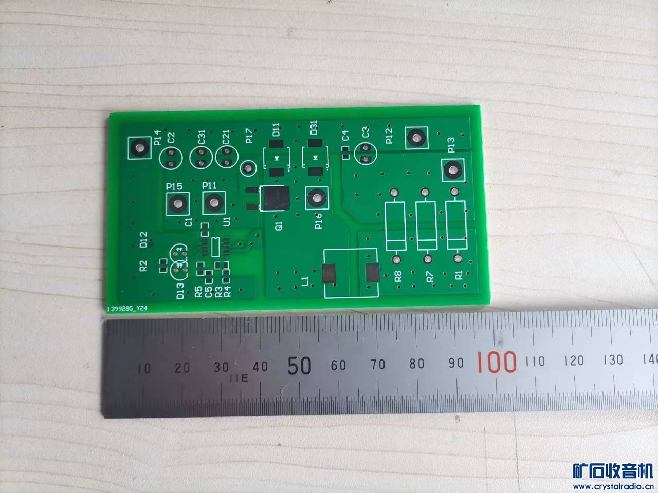

发表于 2022-10-8 22:37:27 | 显示全部楼层
我画的  CN3767  太阳能电池12V铅酸版
和你的是pin2pin兼容的
mos的波形图
GMT+8, 2025-4-30 01:32
