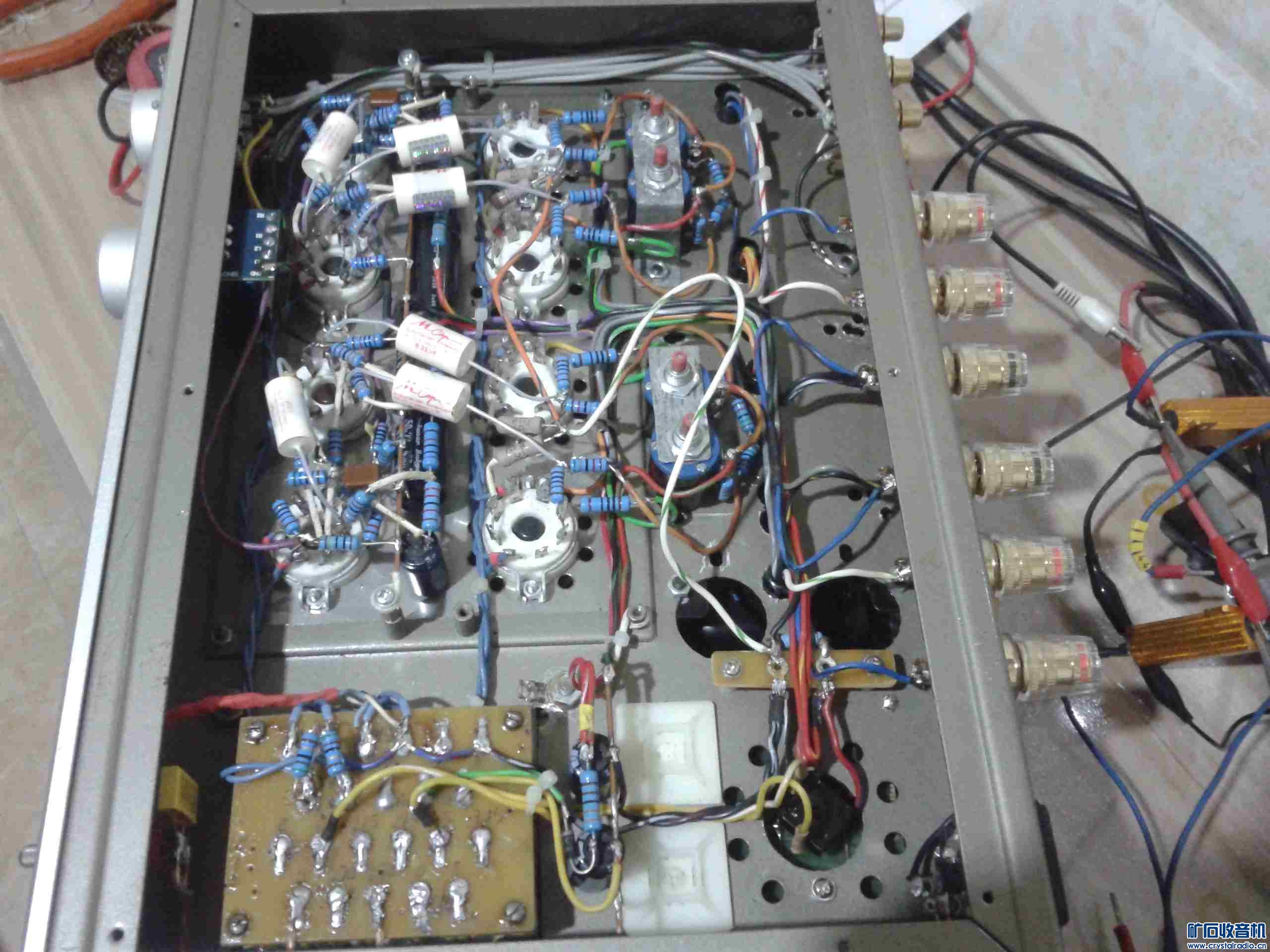

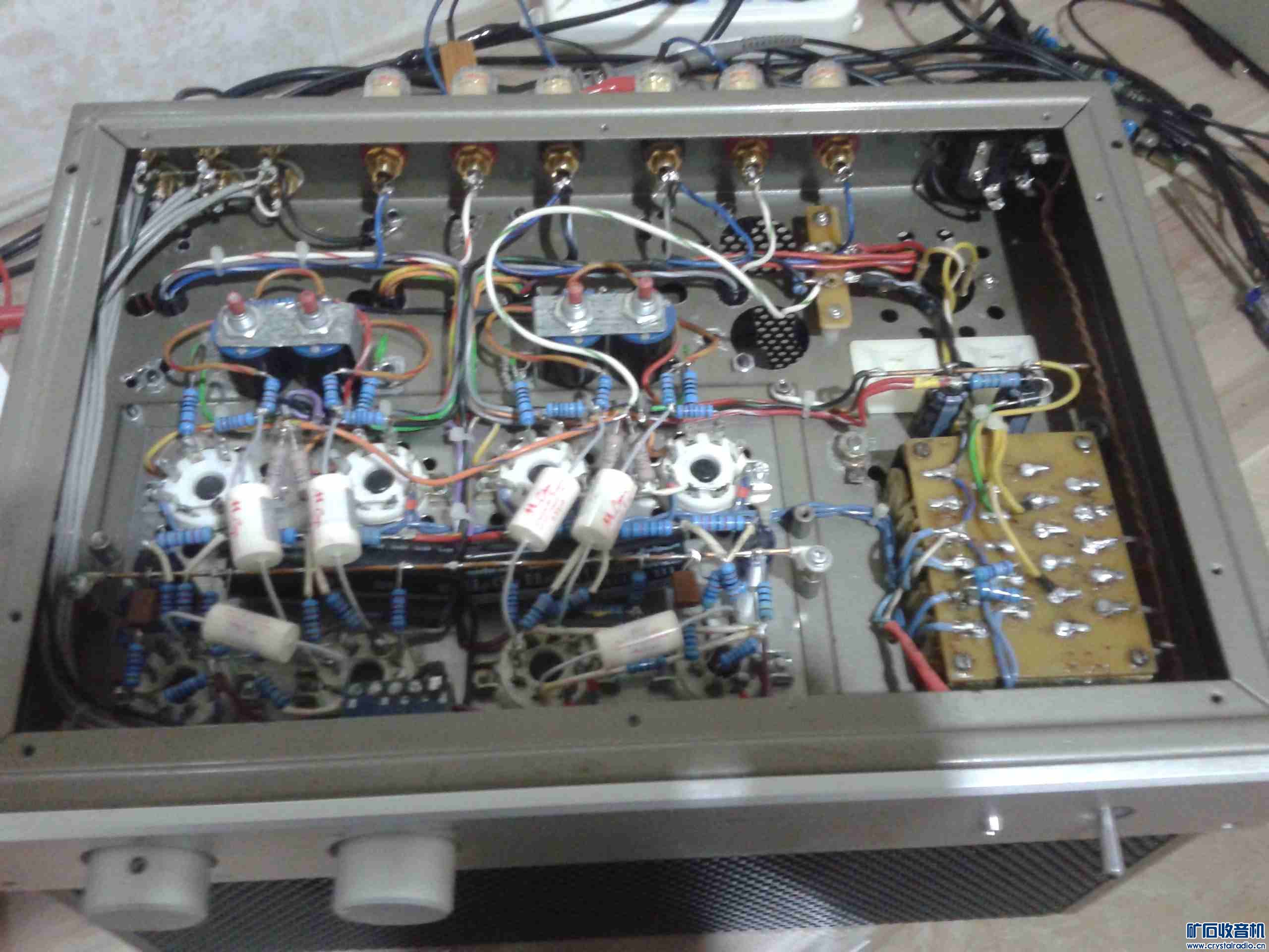

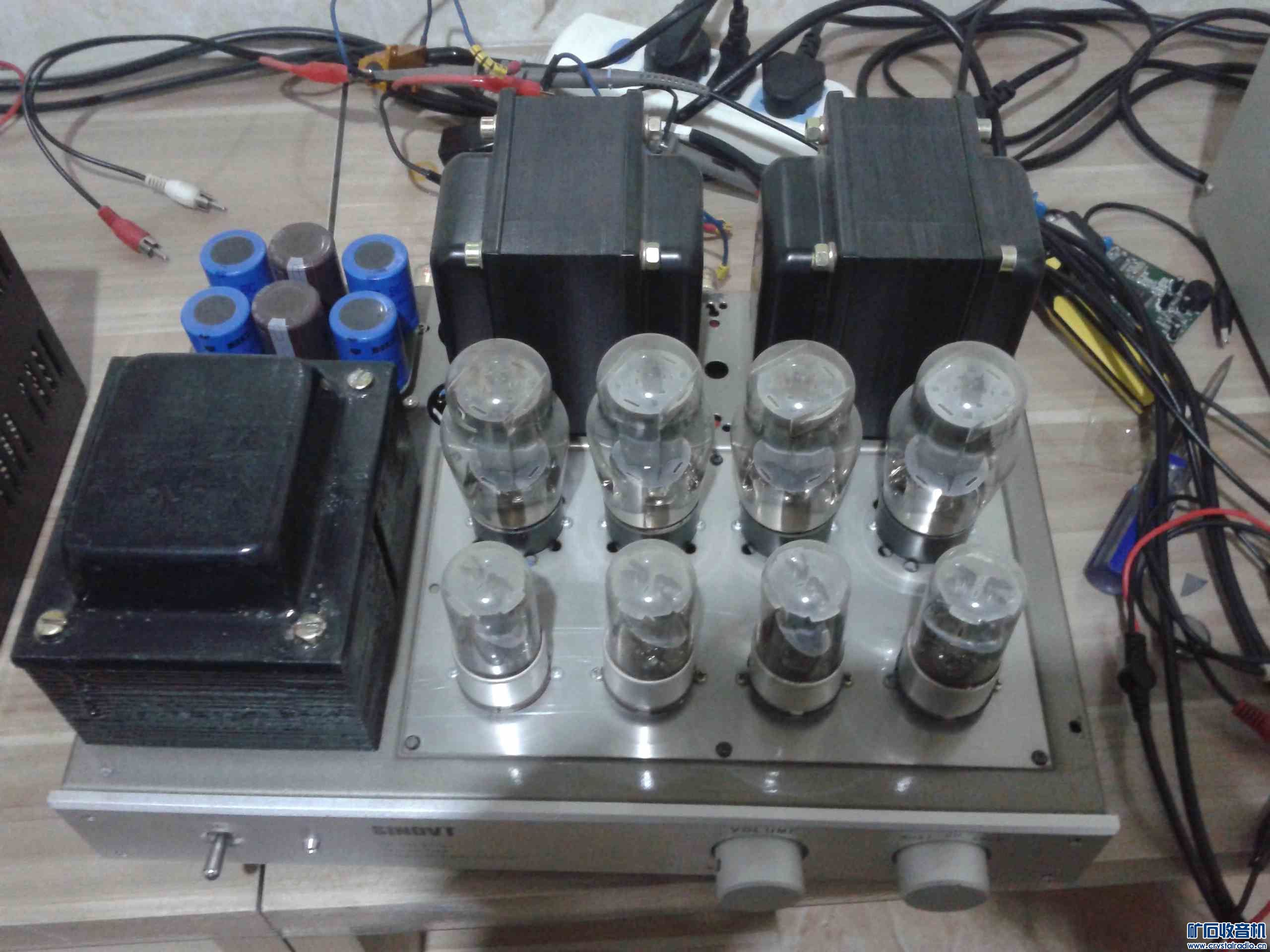

2个旋钮,怎么回事?
发表于 2022-7-26 16:57:34 | 显示全部楼层
BG3HAX 发表于 2022-7-26 16:42
2个旋钮,怎么回事?
其中一个应该是输入选择开关吧
