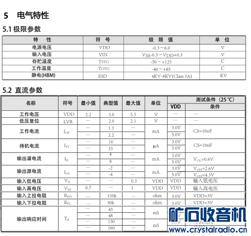

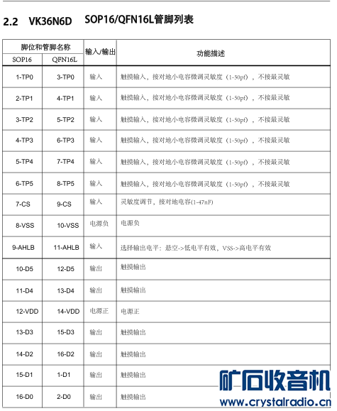

概述:
  VK36N6D具有6个触摸按键,可用来检测外部触摸按键上人手的触摸动作。该芯片具有较高的集成度,仅需极少的外部组件便可实现触摸按键的检测。提供了6个1对1输出脚,可通过IO脚选择上电输出电平。芯片内部采用特殊的集成电路,具有高电源电压抑制比,可减少按键检测错误的发生,此特性保证在不利环境条件的应用中芯片仍具有很高的可靠性。此触摸芯片具有自动校准功能,低待机电流,抗电压波动等特性,为各种触摸按键+1对1输出的应用提供了一种简单而又有效的实现方法。
•        产品型号:VK36N6D
•        产品品牌:VINKA/永嘉微电
•        封装形式:SOP16/QFN16L
•        产品年份:新年份
•        KPP2174
•        工作电压 2.2-5.5V
•        待机电流10uA/3.0V
•        上电复位功能(POR)
•        低压复位功能(LVR)
•        触摸输出响应时间:工作模式  48mS ,待机模式160mS
•        通过AHLB脚选择上电输出高电平或者低电平
•        输出为6个1对1输出脚
•        支持多键同时触摸
•        防呆功能,有效键最长输出时间:13S
•        无键触摸4S进入待机模式
•        通过CS脚接对地电容调节整体灵敏度(1-47nF)
•        各触摸通道单独接对地小电容微调灵敏度(0-50pF).
•        上电0.3S内为稳定时间,禁止触摸
•        上电后无触摸时,环境变化自动校准基准值
•        抗电压波动,抗干扰性能好
•        型号   VK36N6DD 直接输出
VK36N6DT 锁存输出
•         封装
SOP16(150mil)(9.9mm x 3.9mm PP=1.27mm)
QFN16L(3.0mm x 3.0mm PP=0.5mm)
