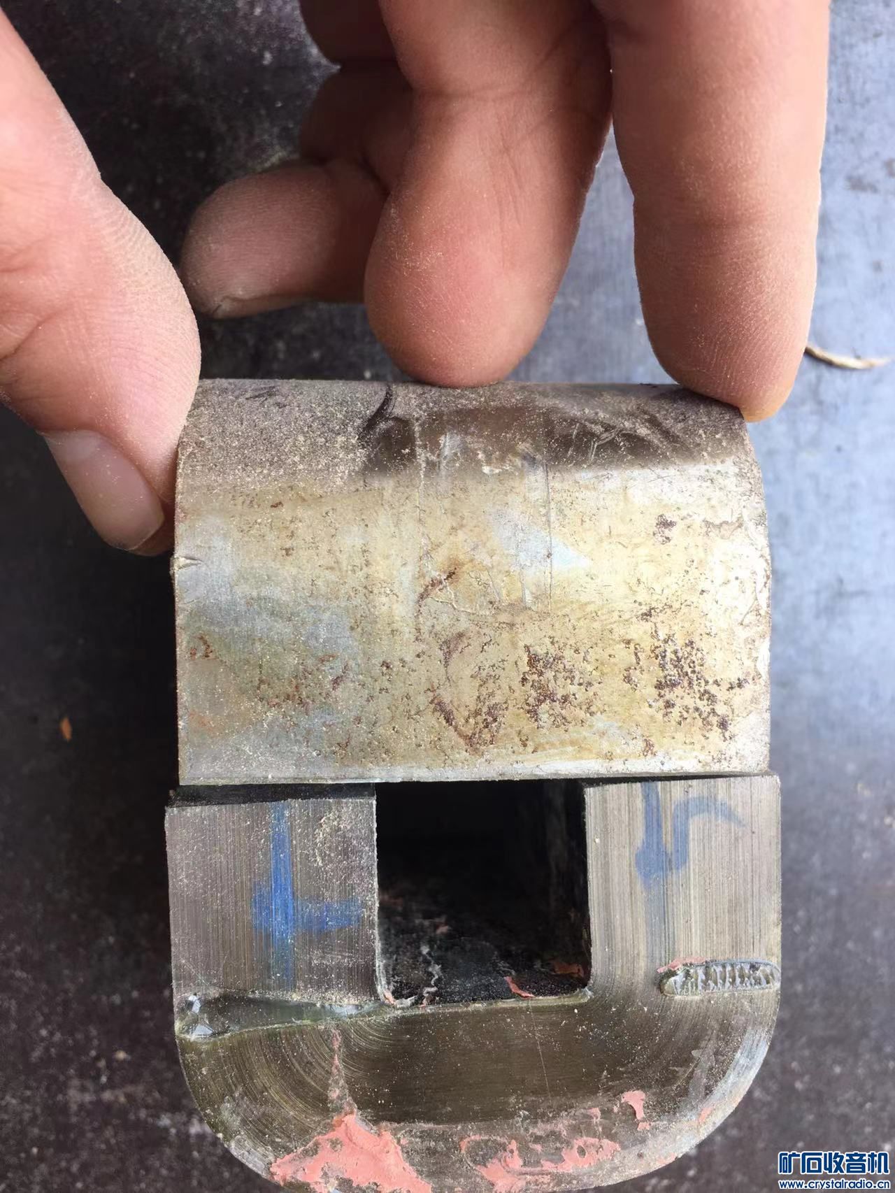

如题,3对C铁,差一对才够ED变压器,目测是0.1的叠厚。
微信图片_20220724210450.jpg 微信图片_20220724210504.jpg 微信图片_20220724210514.jpg 微信图片_20220724210523.jpg

发表于 2022-7-24 22:22:53 | 显示全部楼层
楼主报报尺寸
 楼主| 发表于 2022-7-24 22:43:10 | 显示全部楼层
高度8公分,宽度5.5公分,叠厚2公分,单个截面就有11了,磁路还短,准备规划做对2A3的2.5K变压器
 楼主| 发表于 2022-7-24 22:50:55 | 显示全部楼层
那个设备的电源变压器是普通C铁,国标0.23那种,目测不少于300VA,被废品佬拆铜了,没看上,现在想起来也应该拿下。
发表于 2022-7-24 22:53:41 | 显示全部楼层
原来是做电源变压器的铁芯吧?不知用来做音频变压器效果怎样。有知道的朋友说说。我还有这种铁芯一直都没敢用。如果效果还行,我也试着做一对玩玩。
 楼主| 发表于 2022-7-24 22:58:58 | 显示全部楼层
乐在其中 发表于 2022-7-24 22:53
原来是做电源变压器的铁芯吧?不知用来做音频变压器效果怎样。有知道的朋友说说。我还有这种铁芯一直都没敢 ...
这个不是电源变压器的,电源变压器是0.23那种,这个目测是0.1的,看起来像电流互感器的。
发表于 2022-7-24 23:05:52 | 显示全部楼层
我的这种C型铁芯是从一个AC220伏磁饱和变压器拆出来的。反正就是50周交流电上用的。不知道能不能做音频变压器?

发表于 2022-7-25 08:36:59 来自手机 | 显示全部楼层
目测单晶铁芯,好铁芯
