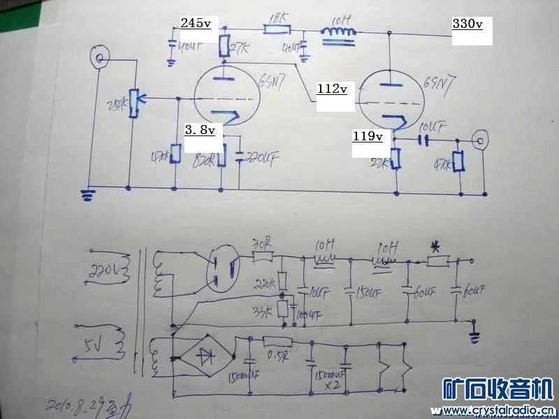

发表于 2022-7-24 17:28:12 | 显示全部楼层 |阅读模式
成熟的6SN7直偶线路加个101D 电子管  参数如图  请评论可行吗?
发表于 2022-7-25 09:04:12 | 显示全部楼层
前级没啥问题,就是驱动101D放大倍数不够,两级直藕都是阴极输出的没有放大能力
