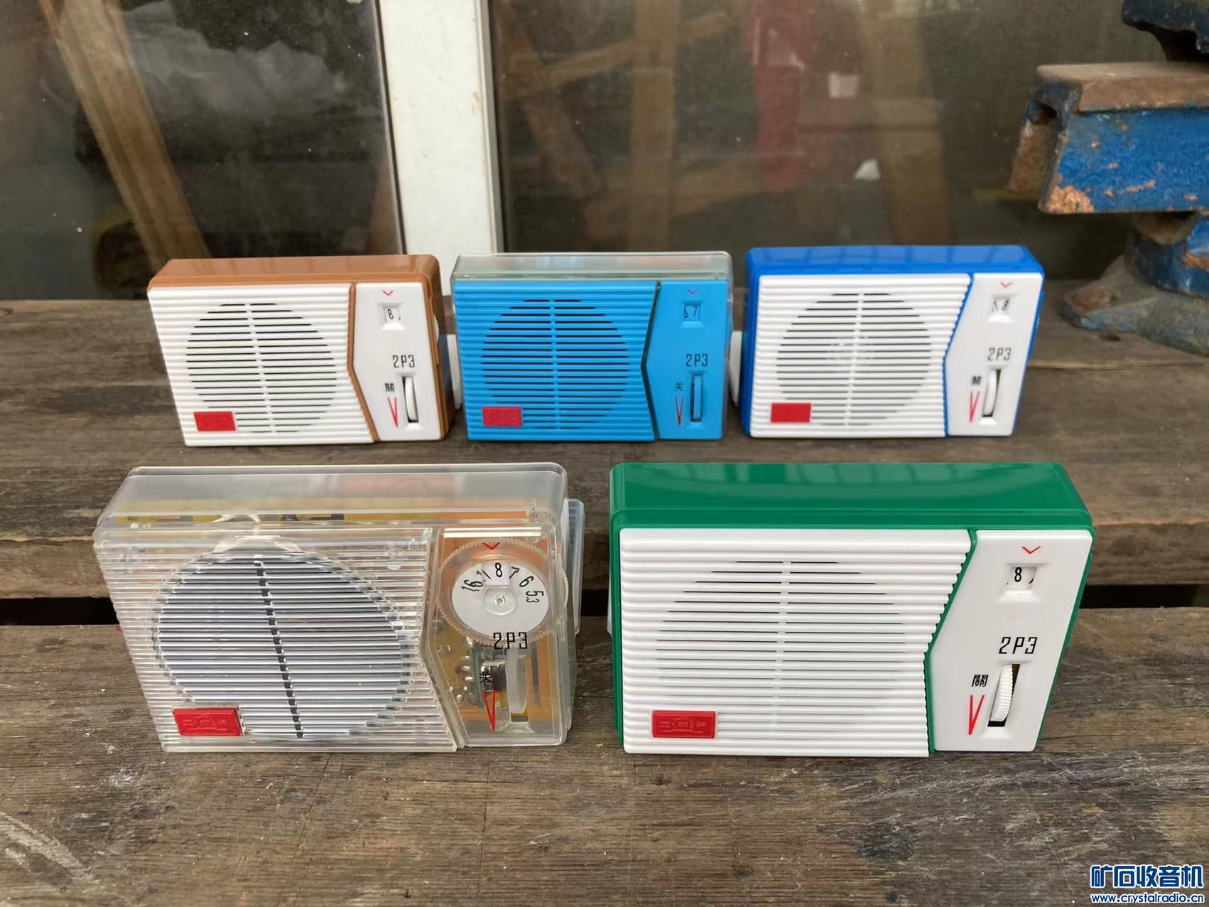

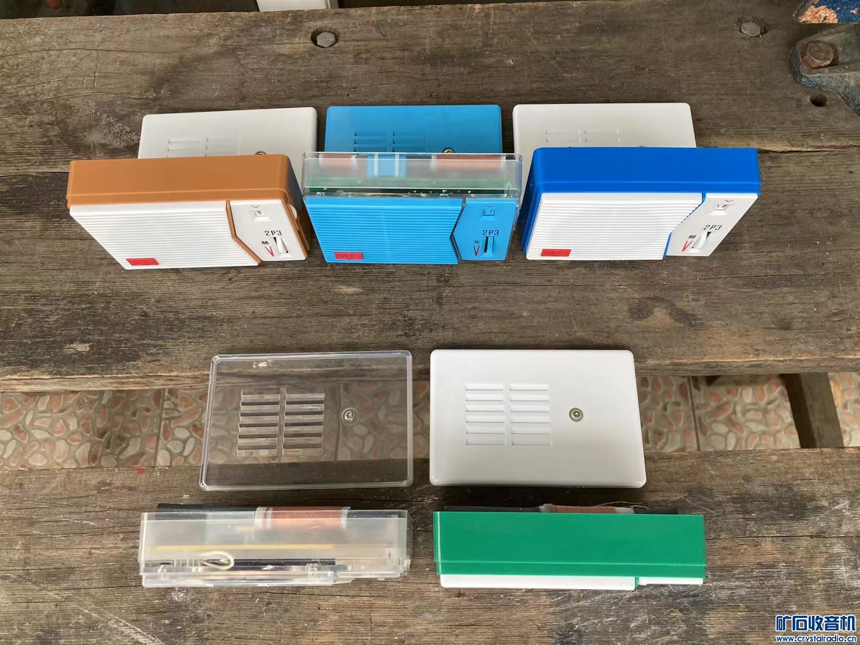

感谢巴爷友情赠送的5色2P3机壳经过我一年多的折腾今天终于全部配齐元件装响了
发表于 2022-7-23 10:39:50 | 显示全部楼层 |阅读模式

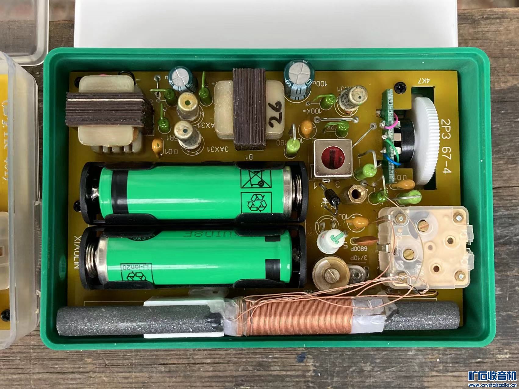

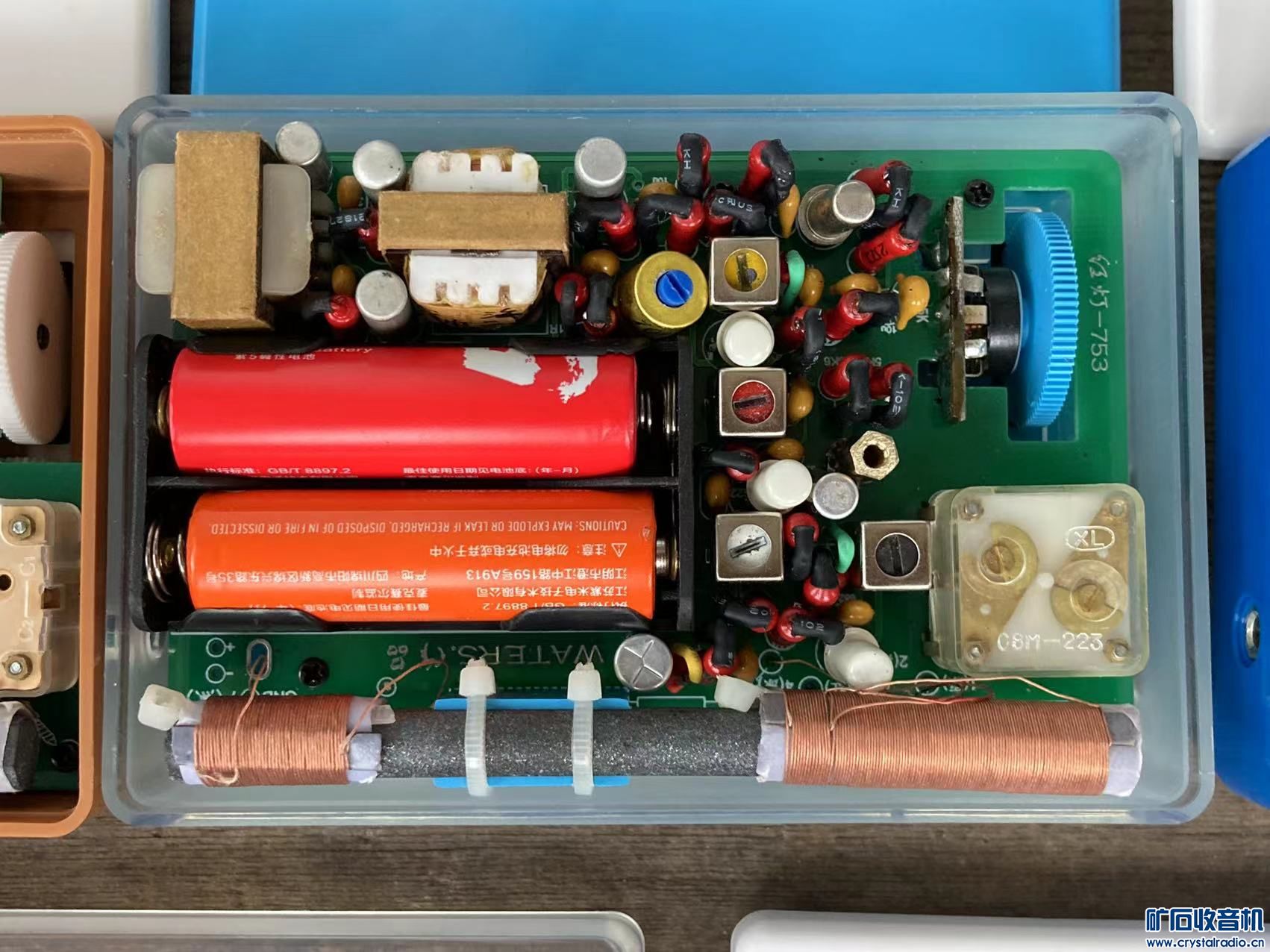

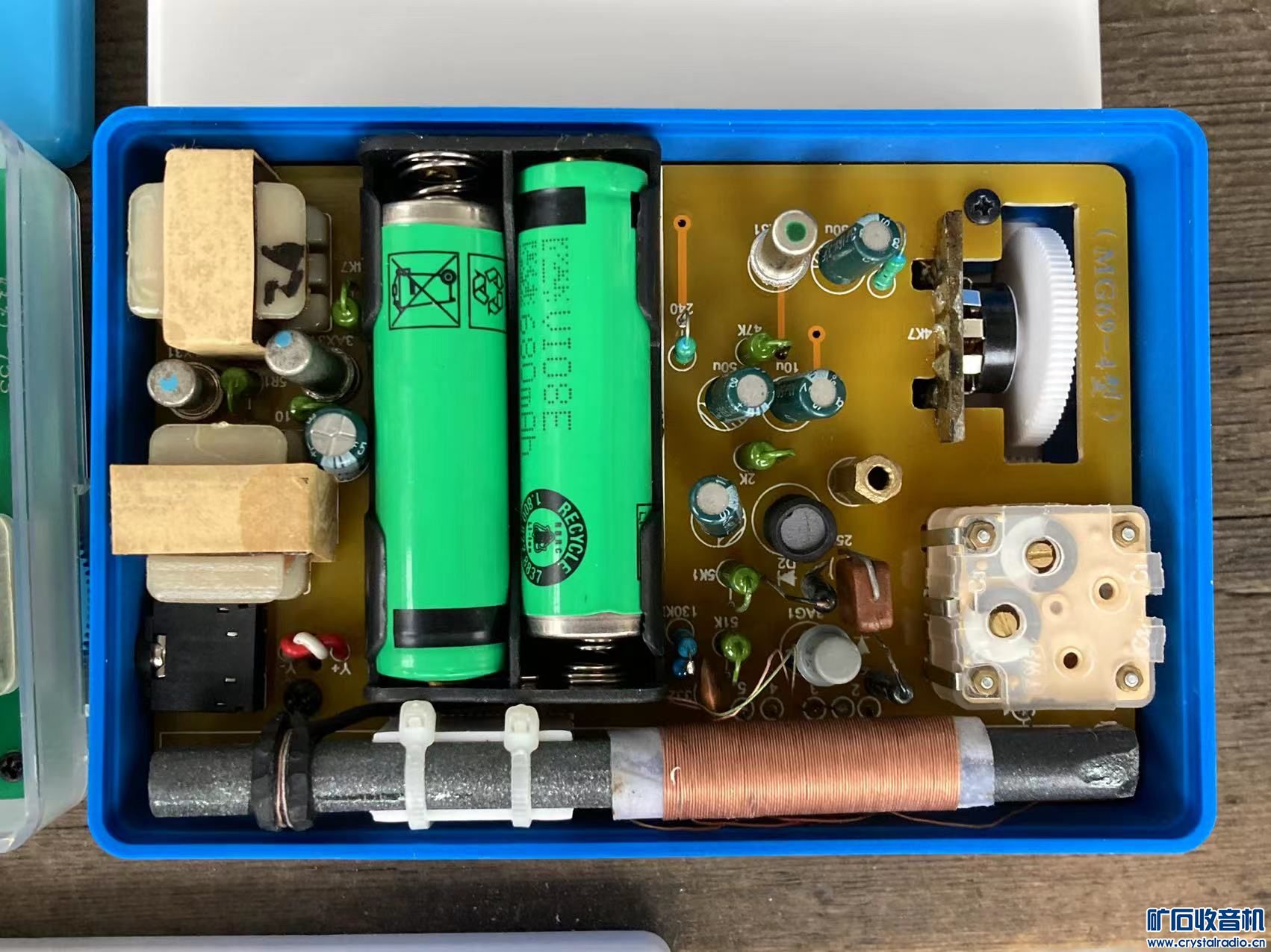

5种线路是海棠TR401四管再生机,67-4高频变压器四管再生机,德生超外差机,红灯753七管超外差机,MG69-4高频扼流圈四管再生机。

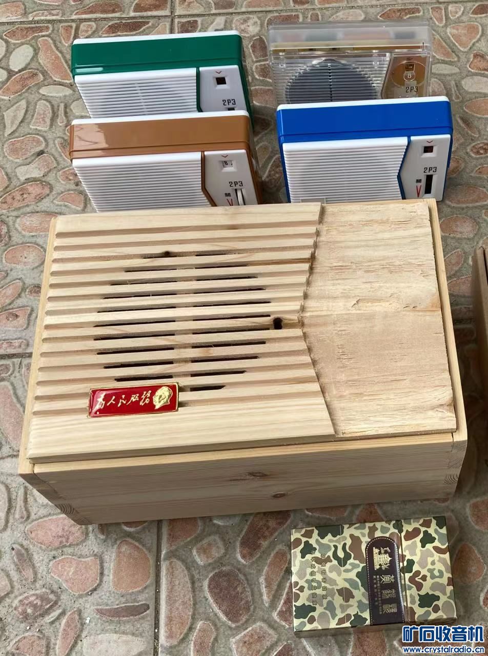

自制的木壳2P3--PLUS一直没想好该装个啥机芯
