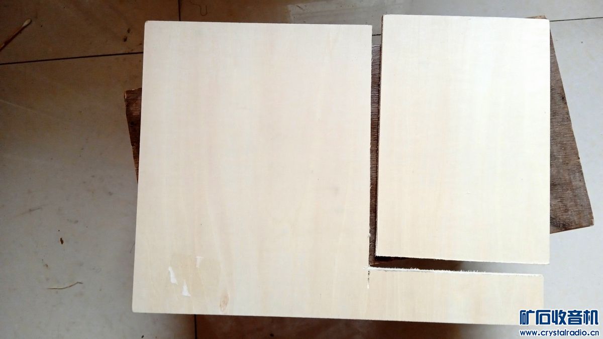

在网上买个盒子
用夹层板作面板

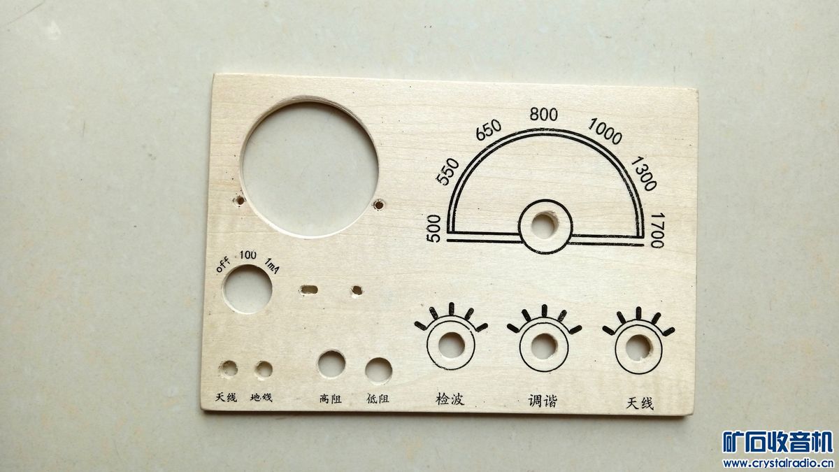

热转印面板图案
给面板喷涂清漆

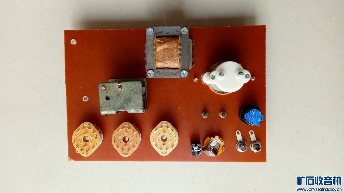

用绝缘板作线路板

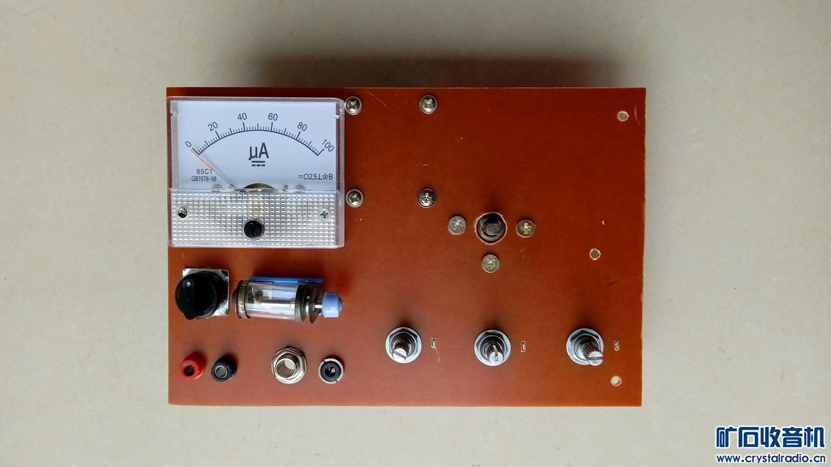

安装焊接零件

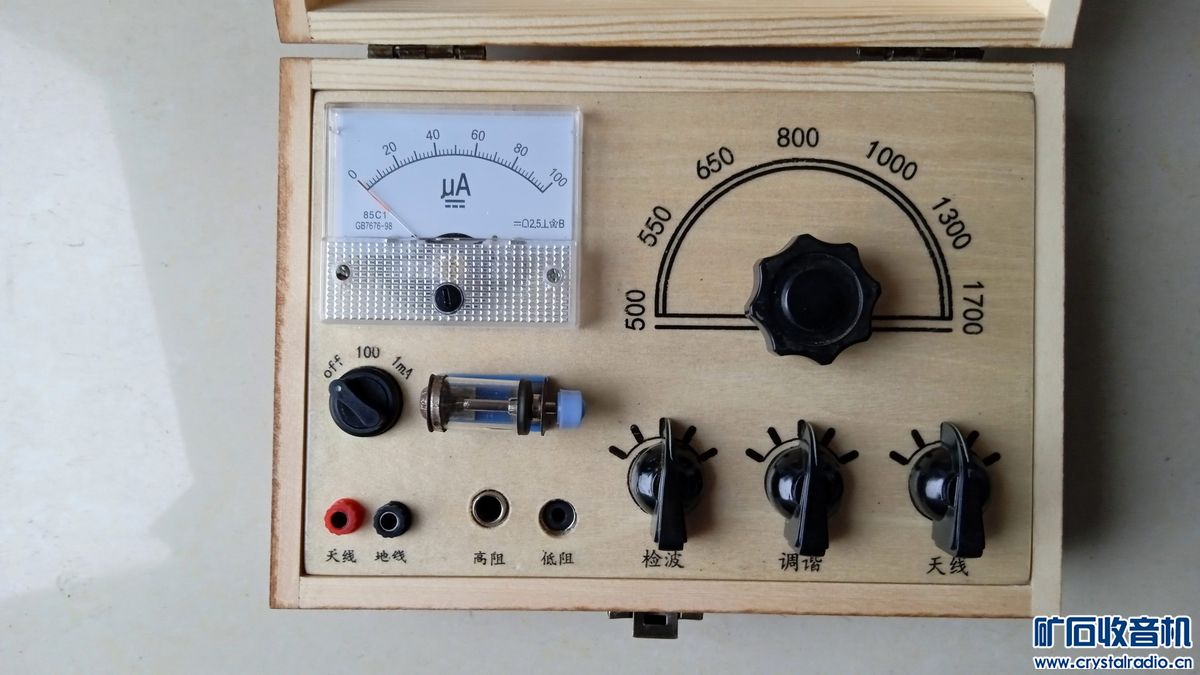

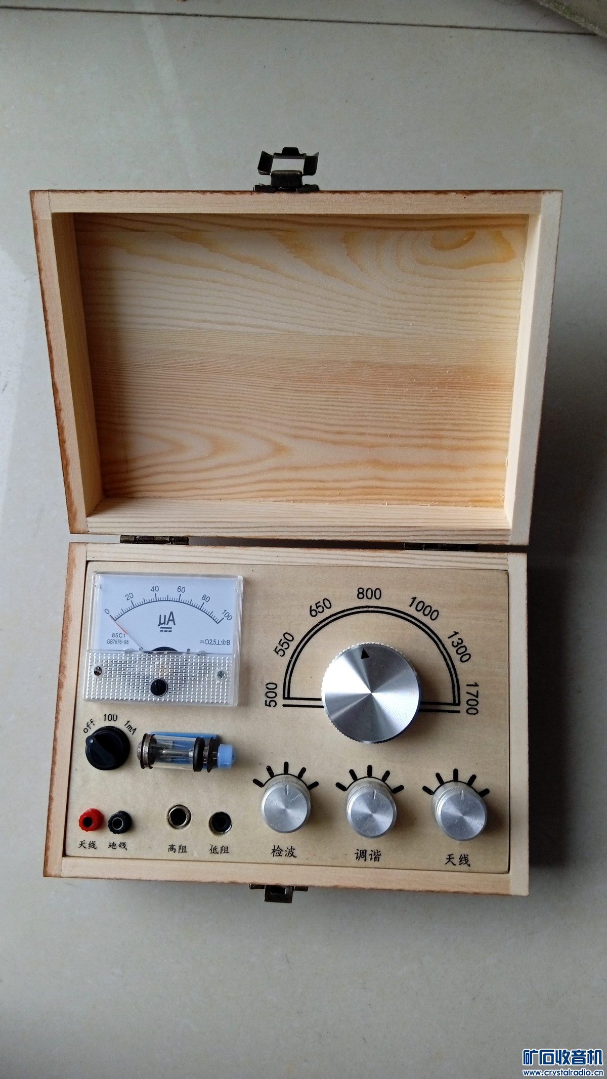

制作完成
另一种风格
效果:本机采用磁环选频电路,整机灵敏度高,不用地线也能接收到广播。缺点是选择性不是太好,适用于电台较
少的地区。音频变压器使用进口的有线广播阻抗变换器,用32Ω立体声耳机也能取得很好的效果。

发表于 2022-7-22 16:00:41 | 显示全部楼层
漂亮!能说说面板的制作过程吗?

效果怎么样,能收多少个台,会混台吗
请问为什么要在电流表的两端并上两个方向相反的二极管,有什么特殊的作用吗,这两个二极管是 硅管 还是 锗管 还是 肖特基管

as8233639 发表于 2022-7-22 16:00
漂亮!能说说面板的制作过程吗?
面板是用5mm夹层板制作。
电脑作好图后,用激光打印机打在热转印纸上,用熨斗印到面板上。(和制作热转印电路板一样)
然后分几次喷清漆即可。

效果怎么样,能收多少个台,会混台吗
灵敏度还可以,用低阻耳机也能收听。
因为只有一个选择回路,选择性不是太好,有混台。
 楼主| 发表于 2022-7-23 11:26:41 | 显示全部楼层
awxd 发表于 2022-7-22 16:25
请问为什么要在电流表的两端并上两个方向相反的二极管,有什么特殊的作用吗,这两个二极管是 硅管 还是 锗管 ...
这两个二极管是保护电流表的,当电流大时导通避免把电流表烧坏。
用两个普通硅二极管,这个表的满载电压约为0.47V,二极管导通电压大于0.5V就行。
发表于 2022-7-23 11:34:24 | 显示全部楼层
用两个普通硅二极管,这个表的满载电压 ...
这样做会让电流表不准吗,因为两个二极管方向相反,总有一个是正向导通的,虽然不是完全导通,但会有一部分电流流过,相当于给电流表做了分流。
发表于 2022-7-23 12:15:33 | 显示全部楼层
mldog 发表于 2022-7-23 11:07
磁环规格要求不严,只要导磁率满足接收频率就行,我的体会是体积大的制作方便些。
如果把磁环换成外径45毫米的R40C1,减少线圈抽头,可以明显提高你的矿机选择性。仅供参考!
 楼主| 发表于 2022-7-25 10:52:50 | 显示全部楼层
awxd 发表于 2022-7-23 11:34
这样做会让电流表不准吗,因为两个二极管方向相反,总有一个是正向导通的,虽然不是完全导通,但会有一部 ...
在额定的电流下二极管是不导通。
