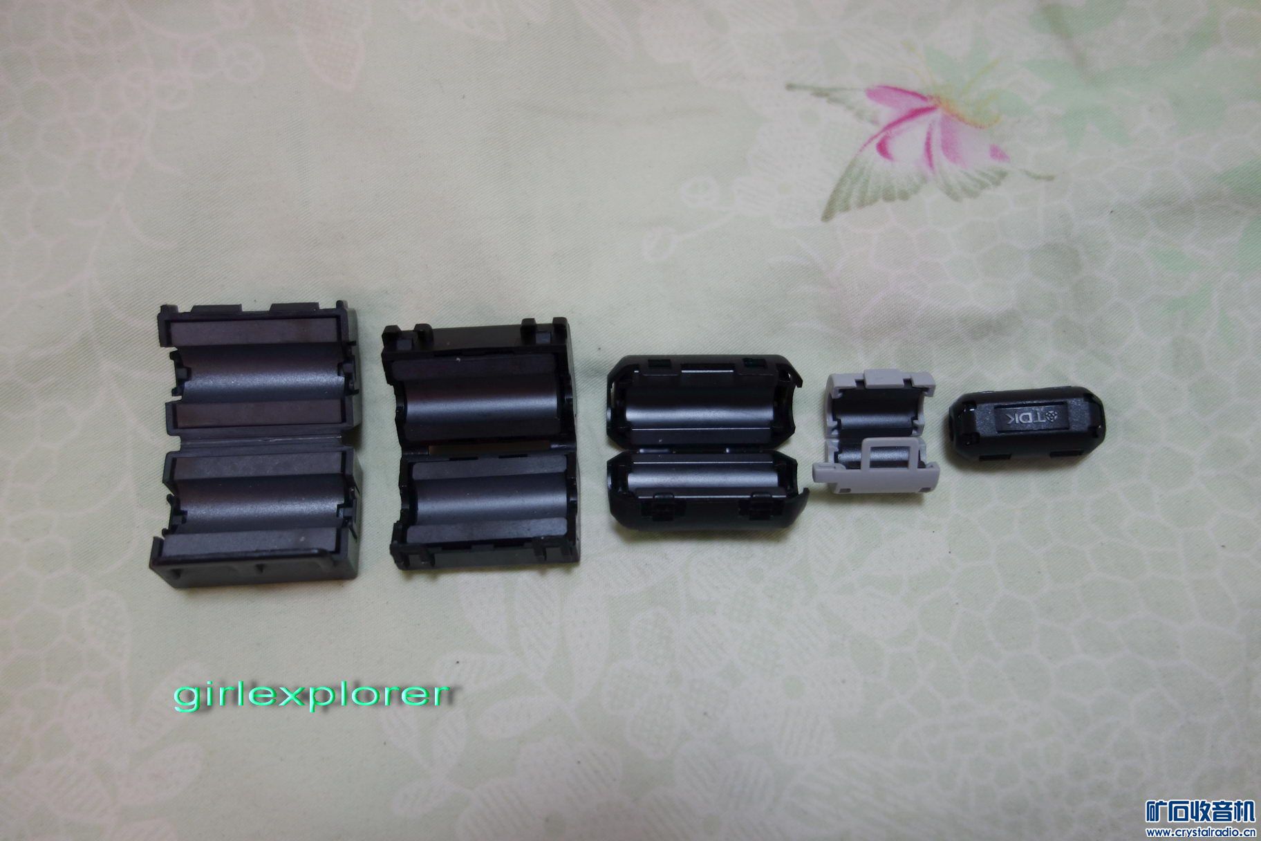

(1)老衲卧室电脑液晶显示器是DVI-HDMI接线,在103.6MHz有强干扰,其他频率也有点干扰。
用飞利浦D1875和索尼ICF-380收音机测试,完全一样。
显示器电源断开,干扰丝毫不降。
显示器显示白色图片或背景时,大干扰。
显示蓝色图片时,干扰明显减轻。
也就是说,干扰只和输出的色彩有关,与显示器是开是关无关。
在电脑DVI-HDMI接线出口套上一个磁环,干扰减轻90%,再在电脑电源接线口(电脑侧)套上一个磁环,干扰几乎减轻100%。
(2)老衲卧室吸顶灯的杂牌LED控制器居然是塑料外壳的,不是金属外壳的。对中波和调频都有明显干扰。
套上磁环,能减轻一点调频干扰,但仍有干扰。

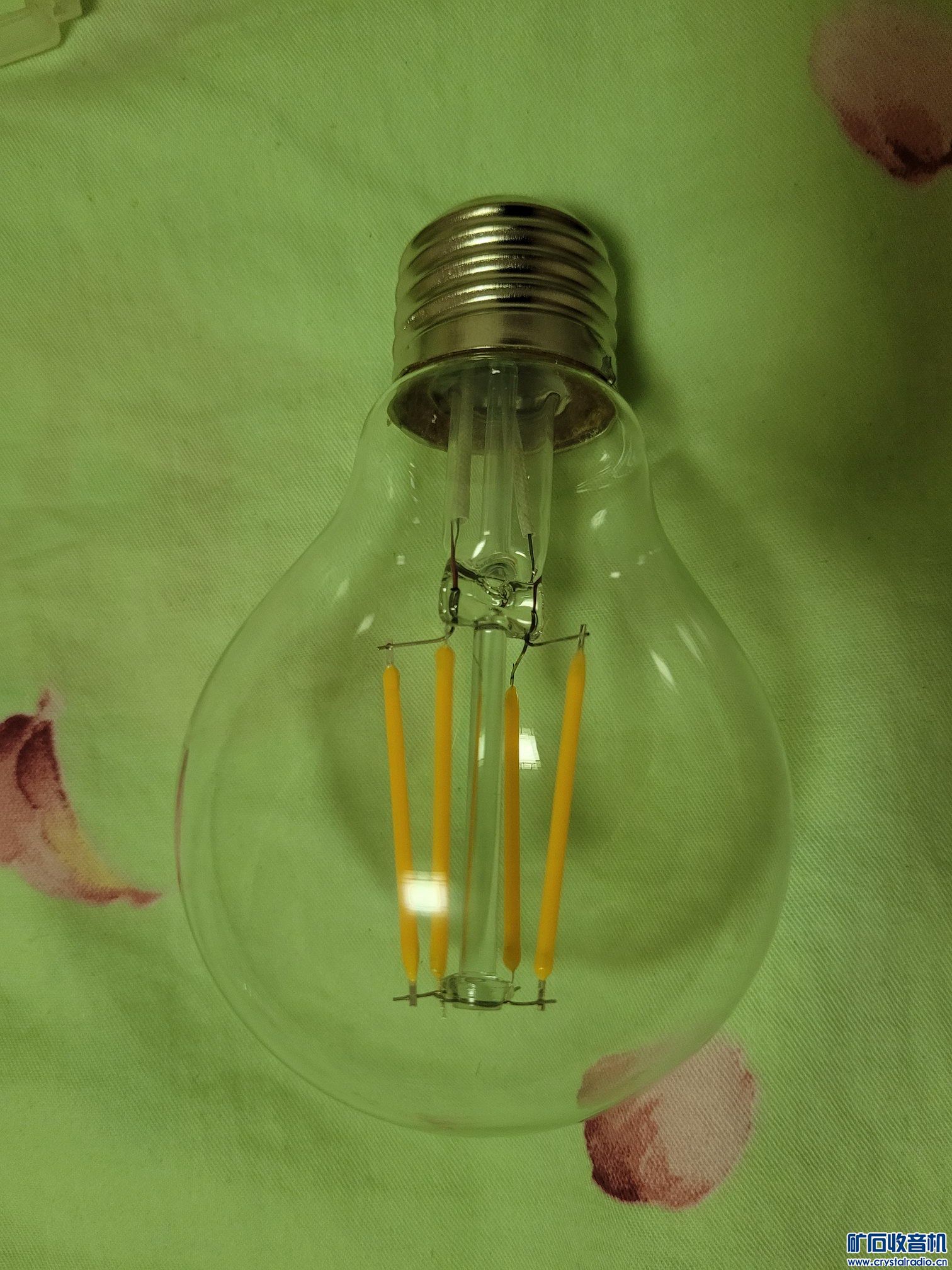

终极大法:
老衲装修时,预留了一个灯开关,居然派上用场。装上一个白炽钨丝灯泡,零干扰。
问题来了,老衲第一个钨丝灯泡,开了几次,灯丝就烧断了。第二个钨丝灯泡,开了两次,灯丝又烧断了,灯泡里一片漆黑。质量真的无语。
没办法,买了一个LED灯泡,号称20000小时,4W=50W。
装上一试,收音机无论靠的多近,中波和调频居然丝毫无干扰,不可思议。

仿钨丝led灯泡,阻容降压,效率低功率小,没有电磁干扰

那个LED灯泡不会产生杂波干扰,说明灯泡没有电磁转换,所以也就不会有杂波产生了。
