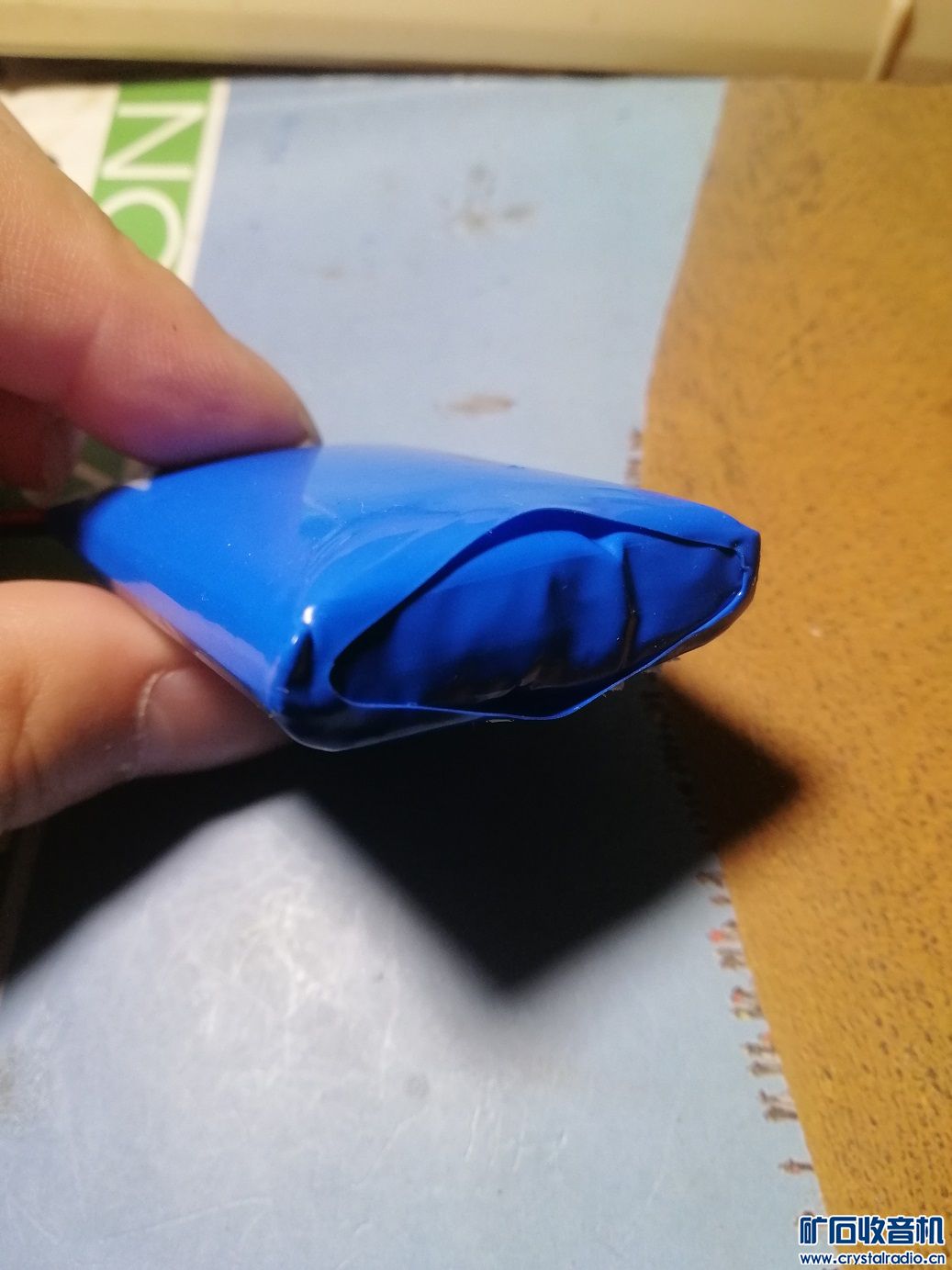

  这次可能已有两个多月没有看它了。昨天发现它又开不了机了,打开一看,锂电池竟然“怀孕”了,……

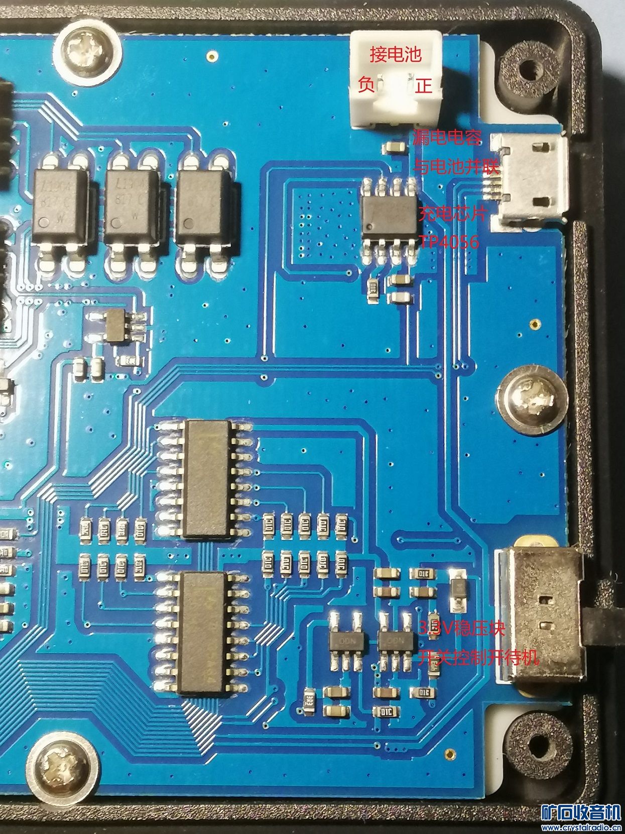

  这么严重的问题,我十分重视,想一想这几年的情况,再想一想电路设计人员不可能设计待机电流大,导致电池待机时间短,肯定有元件坏了造成的。
  由于没有图纸,简单跑了电路,电路板图片如下:外接充电口正五伏接至充电芯片TP4056四脚,再由TP4056五脚给锂电充电。整机供电由锂电正极接至3.3V稳压器给各电路,而3.3V稳压器供电使能由右边机械开关控制。测正常充电电流600ma,放电电流230ma.而待机电流1.4ma ,不正常,经计算,充满电待机也只能在一个月。去掉电池,量其接线头两端电阻在2K。所以怀疑三个元件出问题,首先就是与电池并联的贴片电容是否漏电,其次是3.3V稳压器性能不良,再次可能是充电芯片问题。
  由于没有先进工具,就从“漏电电容”下刀吧,把他摘下后,量电池接线头两端阻值近乎无穷大,心中高兴啊。再把电池装上量待机,电流小的可怜,只有2微安。没想到第一下就找到了故障。难怪网上有人把滤波电容称作发财电容。当然这个经验,我也是有过两次维修,一个是单片机开发板复位电容轻微漏电导致不能正常使用,一个是笔记本上的电容漏电导致无法开机。
  这次导致锂电怀孕,罪责就在这个电容,由于他变心漏电,导致电池长时间过放电鼓包损坏。

锂电池长期不用需要半电量保存,满电或亏电都容易鼓包,你这个应该是劣质元件导致关机后依然在放电,然后电池被过放了

发表于 2022-8-14 18:12:17 | 显示全部楼层
问题是,楼主只做了一半工作!还没有测量那只拆下的电容是否漏电,以及绝缘阻值下降到什么程度。
 楼主| 发表于 2022-8-15 12:21:37 | 显示全部楼层
当时拆下量了,电容已漏电,有2K多。图纸标称容量为10UF。
发表于 2022-8-18 16:00:34 | 显示全部楼层
这种电容很容易漏电,我曾经用过几个TP4056的充电板,因为这个电容漏电饿死过18650,后来找原因,就是这个问题,要求不高拆掉也可以。
 楼主| 发表于 2022-8-19 12:39:12 | 显示全部楼层
cerby 发表于 2022-8-18 16:00
这种电容很容易漏电,我曾经用过几个TP4056的充电板,因为这个电容漏电饿死过18650,后来找原因,就是这个 ...
哦,我是第一次遇见,现在直接拆了,没有替换的电容,所以空着,现在已使用一个月了,电池电量显示依然是满格。
