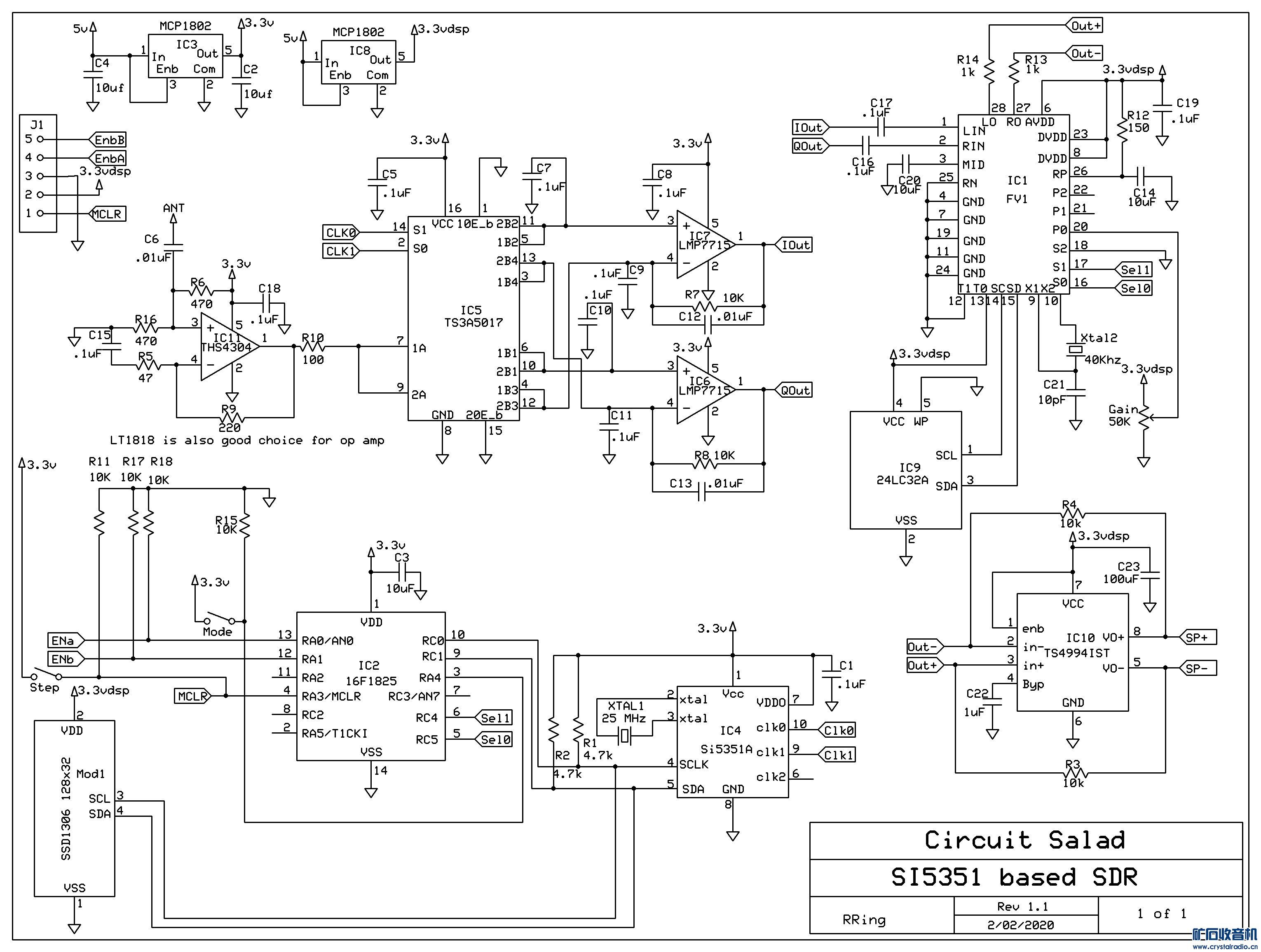

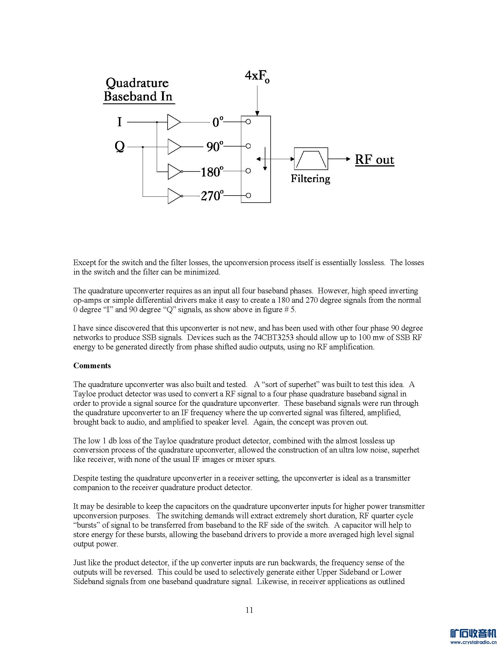

这个TS3A5017是个复用器,把Si5351的时钟送进去干嘛的?
不是应该通过混频器混频么
原文地址
https://circuitsalad.com/2020/01/06/compact-si5351-based-sdr/
发表于 2022-7-21 10:25:51 | 显示全部楼层

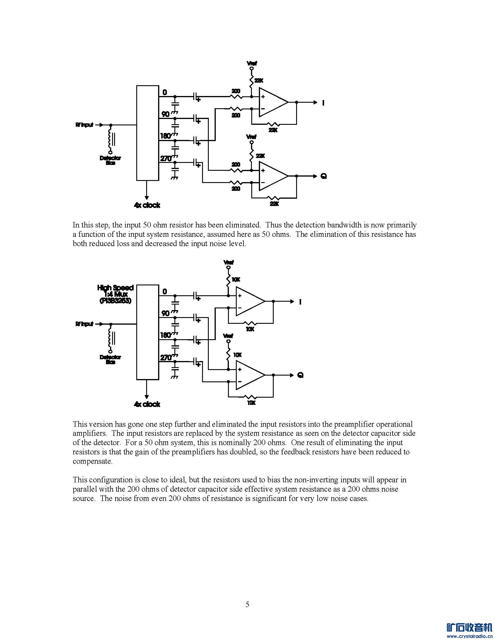

起这个作用:

发表于 2022-7-21 10:26:08 | 显示全部楼层
模拟开关混频

发表于 2022-7-21 10:52:22 | 显示全部楼层

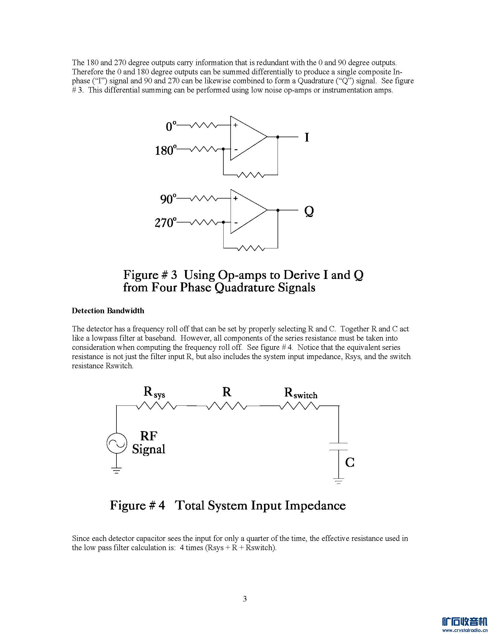

开关的作用实际上等同于做乘法,只是乘数是0(关闭)或者1(打开),但只要是有乘法关系,就能构成混频器,在这里clk0和clk1是正交的两路本振信号,通过开关做零中频变频,然后得到I/Q直流信号,合并解析出调制信号

 楼主| 发表于 2022-7-21 13:51:28 | 显示全部楼层
swl 发表于 2022-7-21 13:49
FV1是什么电路?
DSP芯片把,感觉SI5351并不是给混频器的本振
而是产生QI,给DSP,然后DSP有两路信号的选择

TS3A5107模拟开关电路,作混频器用的,老外的一贯用法。
那个FV1音频处理芯片,好贵,老马家卖一百五十块钱左右一块。
