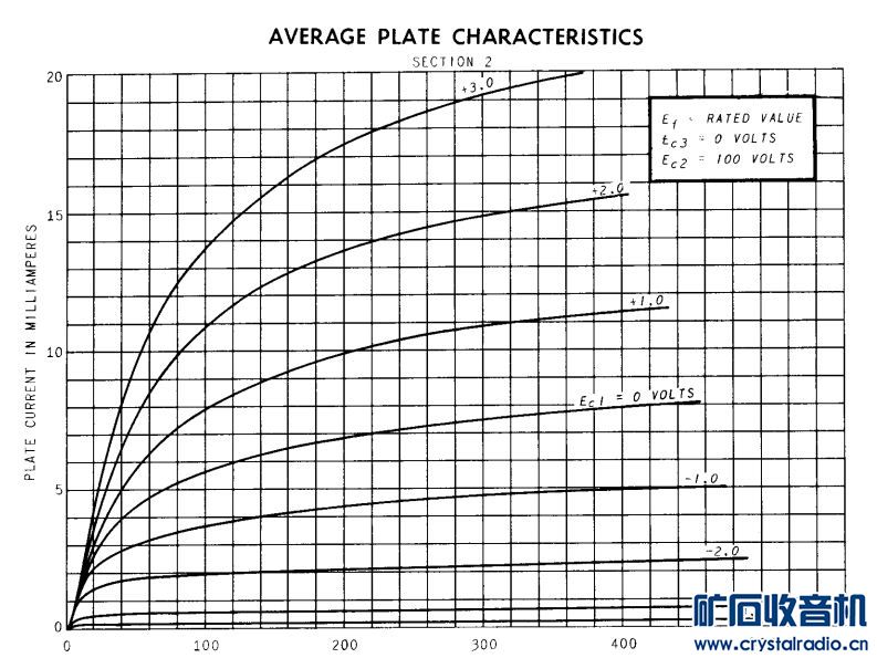

1.6AL11是专门设计用于彩电伴音解码和放大的音频专用管。内部包含两支五极管,其中一只双控五极管,用于FM鉴频。另一支是功率五极管,用于音频放大。喜欢做FM的兄弟注意了,可以试试这个,很好玩的。
2.此类pP鉴频管内置的功率管大多屏耗10瓦、单端输出4.2瓦,相当于改良版的6v6和EL84,实际听感也丝毫不逊,后期设计的管子在参数和性能上优于前期也是应该的。所以我特地做了转换座,用6Z10、6AL11去代换6v6和EL84,效果很不错。
3.但是其内置的双控五极管设计目的是用于正交鉴频而非单纯的音频放大,所以性能不算完美,本次使用k170来李代桃僵做电压放大,是一个很有价值的尝试。

1.电路如下图,我只用经典电路哈:
2.制版焊板连线开声,过程略,可参考我以前的帖子。用PCB+开关电源是很轻松的玩法,一个小时就可以开声,再配上定制机箱,半天就可以装一台机。
3.听感评价:
本机的声音声音清透又温润、细腻又结实,表现相当全面。(此处省略一万字)
相对来说,6Z10和ECL86的声音有点过于灿烂和鲜艳,6AL11就相对柔和暧昧。原来用内置小管做电压放大的时候,声音则有点过于内敛晦涩,用k170来推可以获得速度的提升和更直爽一些的音色——当然,喜欢哪一种就要看你的口味了。

发表于 2022-7-22 09:31:32 来自手机 | 显示全部楼层
我也说一句还有23z9,是双三极五极功放,单灯便可组成类似的红灯低放电路,那位大师给设计图纸?谢谢。
23Z9可惜是共阴的,否则应用会灵活很多。
发表于 2022-7-23 23:45:54 来自手机 | 显示全部楼层
我也说一句就是,这个23z9明明可把阴极独立引出,却偏偏共阴,当然我们可采用固定偏压。
