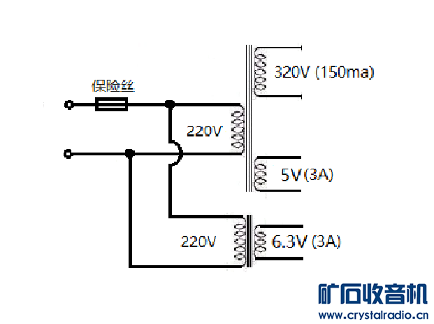

有一个电源牛是新的完好,因缺一个绕组,另购买一个小灯丝牛与前述电源牛并接测试,谁知一通电, 保险丝烧了, 准确说是爆了。。。 然而独立通电测试, 两只牛都是一切正常,,换上一条新的保险丝(250V 10A) 还是爆了,,不解。。。不知道问题出在哪?。请教,应该如何接?。。。

哈哈,围观奇异事件!原理图无问题,拍个实物图看看
发表于 2022-7-19 23:00:37 | 显示全部楼层
5v与6v绕组端子短接了,
发表于 2022-7-20 04:37:08 来自手机 | 显示全部楼层
如空载正常,那就是连接到电路后,有可能次级各绕组间形成了短路!可次级分别逐条线分析查找!

电路图没有问题,要看后面实际连接线路
 楼主| 发表于 2022-7-20 08:30:51 | 显示全部楼层
谢谢楼上多位朋友的回复,纳闷的是: 两个变压器还没有接上实际线路, 连整流滤波都还没有接上。。。、完全是如上图的空载情况下。。。
发表于 2022-7-20 09:17:00 | 显示全部楼层
把其中一个变压器的初级接线对调试试。
发表于 2022-7-20 09:52:10 | 显示全部楼层
初次级反了
发表于 2022-7-20 10:12:33 | 显示全部楼层
接反线可能性大

longji98 发表于 2022-7-20 08:30
谢谢楼上多位朋友的回复,纳闷的是: 两个变压器还没有接上实际线路, 连整流滤波都还没有接上。。。、完全 ...
很可能是:线包间,或线包与铁芯间,绝缘出了问题!
发表于 2022-7-20 10:50:32 来自手机 | 显示全部楼层
因这些绝缘损坏,使两变压器之间构成了隐形短路!
发表于 2022-7-20 12:46:28 | 显示全部楼层
你把照片拍出来给大家看大家才能判别。
估计你把变压器都放铁板上,变压器质量又很烂,铁芯带电的。
发表于 2022-7-20 13:14:29 | 显示全部楼层
严重怀疑把6.3V接到220了!否则地球人无法解释此现象
