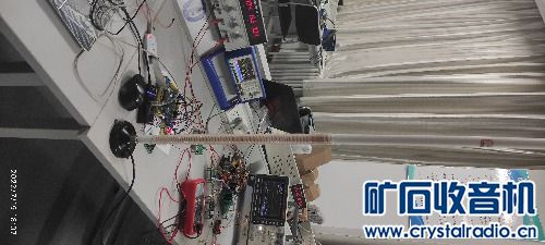

感谢热情点评,上次发了的贴好多人回复,实验室为了参加大学生电子设计竞赛,试着绕了挺多天线,25-30M,都是螺旋天线。
方法就是绕在ppr管子上天线座是买来的。
我们这里有个小的nano vna用来测驻波比和谐振点,发现几个问题:
(1)螺旋绕制,通过剪线,调解线圈间距,逐步获得想要的谐振点,驻波比调到2以下,但接收效果很不理想。我们没有做阻抗匹配,影响大吗?
(2)在0-3g范围扫描,发现好多个驻波比低的点,不知道为什么。
各位牛人能否指点一二?

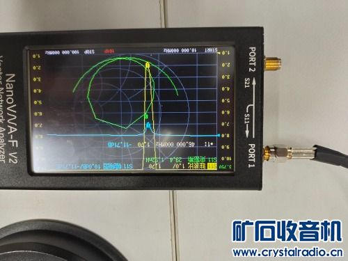

 楼主| 发表于 2022-7-19 20:50:48 来自手机 | 显示全部楼层
66718 发表于 2022-7-19 20:16
1,你说你没做阻抗匹配,那你的驻波是如何测得的?
2,天线有多个谐振点正常的,1/4波长,3/4波长,1/2xN+ ...
非常感谢您的回复!我们通过裁剪,改变线圈间距,同时用网分不断测量谐振点,直到谐振点到达期望频率,如下图的48Mhz。我们发现此时阻抗在25-75之间,没有做匹配。我们这样做是否妥当?另外请问您是否有好的调整中心频率的方法?

发表于 2022-7-19 21:39:04 | 显示全部楼层
既然允许使用塑料管,塑料管顶端就可以用不锈钢丝做一个半径为40厘米的十字架 ,做电容加载,效果有明显的改进。
    还可以用10毫米空调铜管做一个小环天线,配套一个空气可变电容,谐振在工作频率,效果也好于螺旋天线。
发表于 2022-7-19 21:48:17 | 显示全部楼层
看照片,天线座没有接地体,可以在天线座下方增设辐射状的等效地网,半径应超过一米。如果规则允许,半径两米更好。

 楼主| 发表于 2022-7-20 00:53:33 | 显示全部楼层
LAOSUN123 发表于 2022-7-19 21:48
看照片,天线座没有接地体,可以在天线座下方增设辐射状的等效地网,半径应超过一米。如果规则允许,半径两 ...
您所提到这个我也有所查阅到,估计半径超过一米不现实。。。。
我拆了买回来的车载的天线座,我们现在就用这个当天线底座,结果发现里面就是个直径7cm左右的金属圆片,非常小,这样小可以起到地网作用吗?
