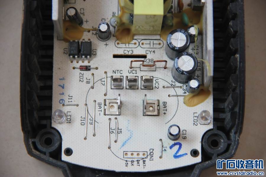

请教:这个充电器输出有5个接线柱,应该怎么接线充3节串联的18650电池。谢谢。

 楼主| 发表于 2022-7-19 20:39:50 | 显示全部楼层
怎么量出电压没有12v呢
发表于 2022-7-20 08:09:56 | 显示全部楼层
QYYGY 发表于 2022-7-19 20:39
怎么量出电压没有12v呢
很多电动工具的充电器会检测电池,不接电池就没有输出,可以测量整流之后的电压,一般用可控硅或者MOS管做开关。
 楼主| 发表于 2022-7-20 08:47:16 | 显示全部楼层
rewoxn 发表于 2022-7-20 08:09
很多电动工具的充电器会检测电池,不接电池就没有输出,可以测量整流之后的电压,一般用可控硅或者MOS管 ...
接上电池测量,怎么只有两组4V多输出?
发表于 2022-7-22 12:50:46 | 显示全部楼层
拍下电路板反面的照片

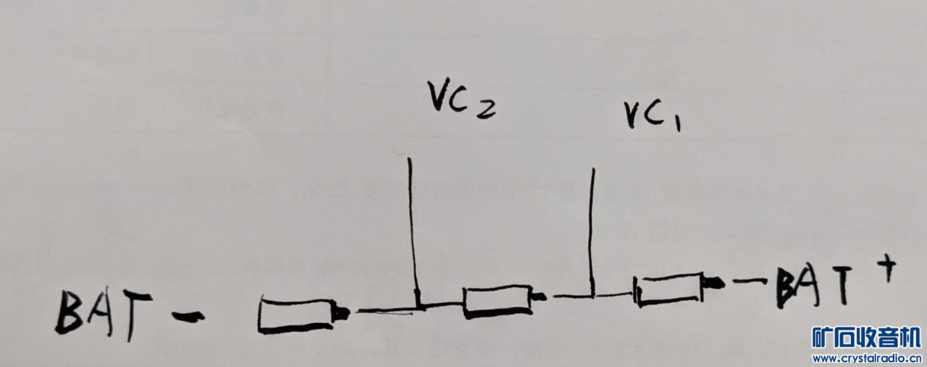

发表于 2022-7-22 13:40:52 | 显示全部楼层
试试这样接..........
