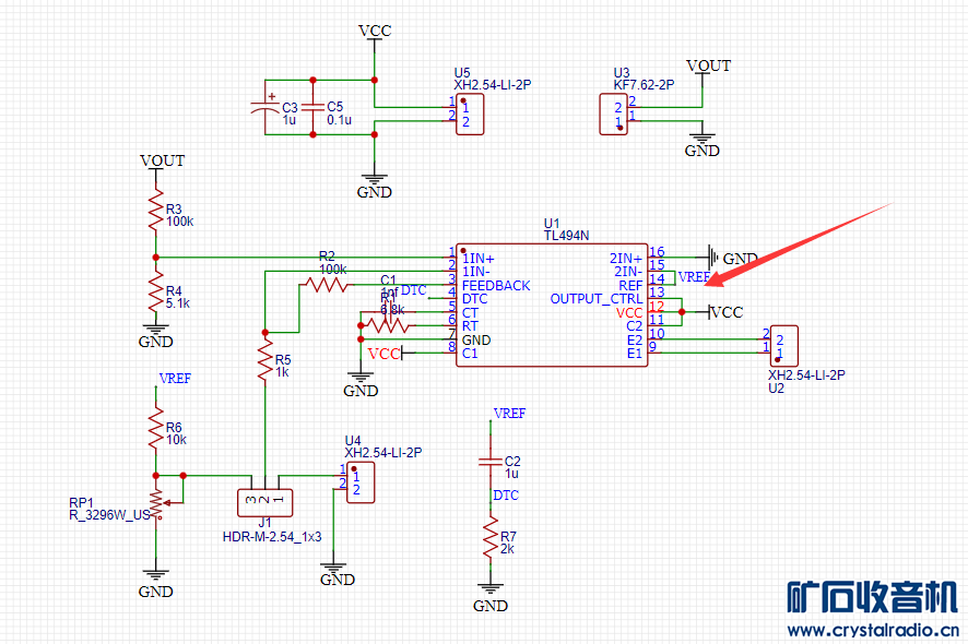

大三,正在努力准备今年7月举行的大学生电子创新设计大赛,电源方向,非常需要各位前辈的指导,还望斧正!
2022/6/26  此前一直使用STM32生成PWM,利用PID实现电流电压闭环。想尝试硬控,开始了解PWM控制器TL494。在立创eda绘制了TL494的控制板,搭配此前绘制的BUCK主拓扑功率板,想先实现恒压。完成后嘉立创一键下单打样。
2022/7/1  PCB到手,因忙着期末考试的事情,一直拖着没有焊接
2022/7/15 焊接完毕,发现工作异常,推挽输出E1 PWM正常,E2不输出。

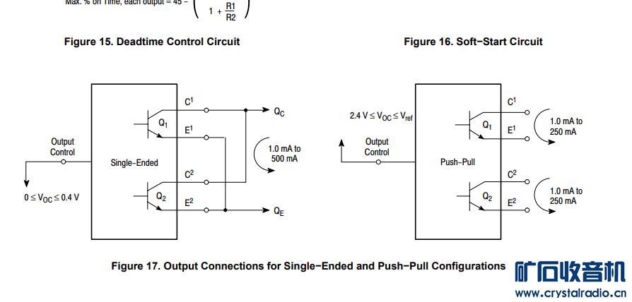

认为问题在于
1. 输出模式控制脚应该接5V
2. PWM输出三极管发射机应该加限流电阻
芯片手册
芯片手册

请把你的494 PIN13#从VCC 移到 Vref上去。谁家的逻辑端子也不使用VCC作为H电平。看着难受。
发表于 2022-7-19 09:28:53 | 显示全部楼层
利用494内部的交错输出来驱动同步BUCK的上下管,实现不了真正意义的同步BUCK。
发表于 2022-7-19 09:43:55 | 显示全部楼层
下管要并续流二极管,
真正的同步芯片需要检测电感前端压降来控制下管通断的。
494退挽出硬要实现同步要解决的问题很多。
494
494
发表于 2022-7-21 14:35:19 | 显示全部楼层
TL494做单端输出,推动IR2104或者IR2184,很容易做
