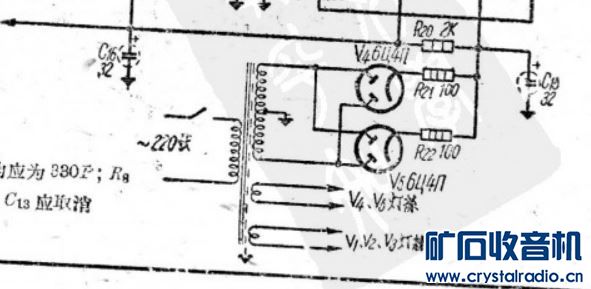

发表于 2022-7-18 17:29:27 | 显示全部楼层
darrell8402 发表于 2022-7-18 14:54
于先生好,有完整的双6Z4-6N2-6P6P电路图吗?
6N2-6P1的电路图一抓一大把,你只要把图中6P1换成6P6P,阴极电阻改为250欧(不改也可以)就完事大吉。6P1是6P6P的塑型管,特性参数基本相同。

发表于 2022-7-18 13:28:13 | 显示全部楼层
双6Z4(6Ц4П)整流。

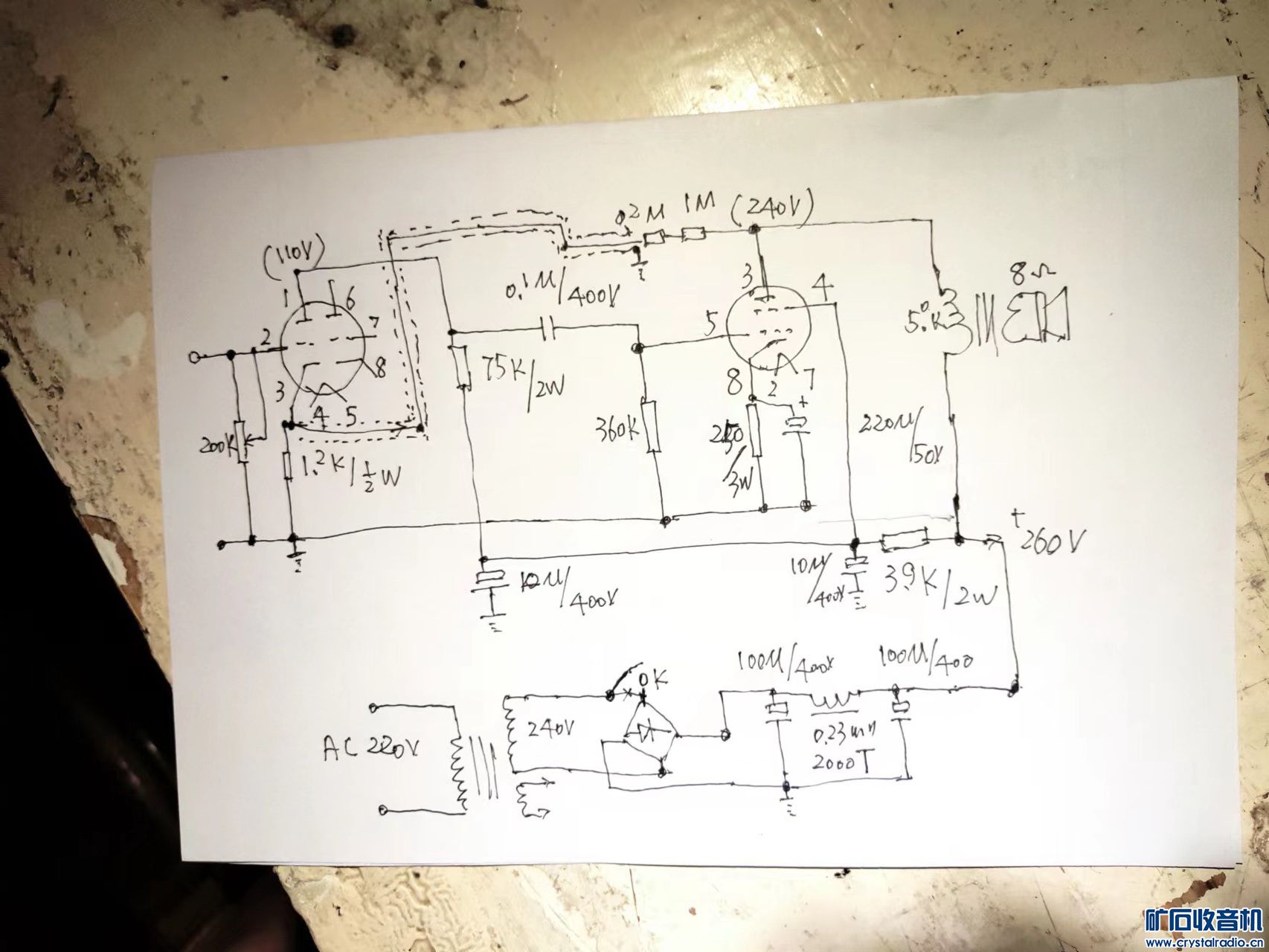

发表于 2022-7-18 11:59:44 来自手机 | 显示全部楼层
给你一位烧友手绘图

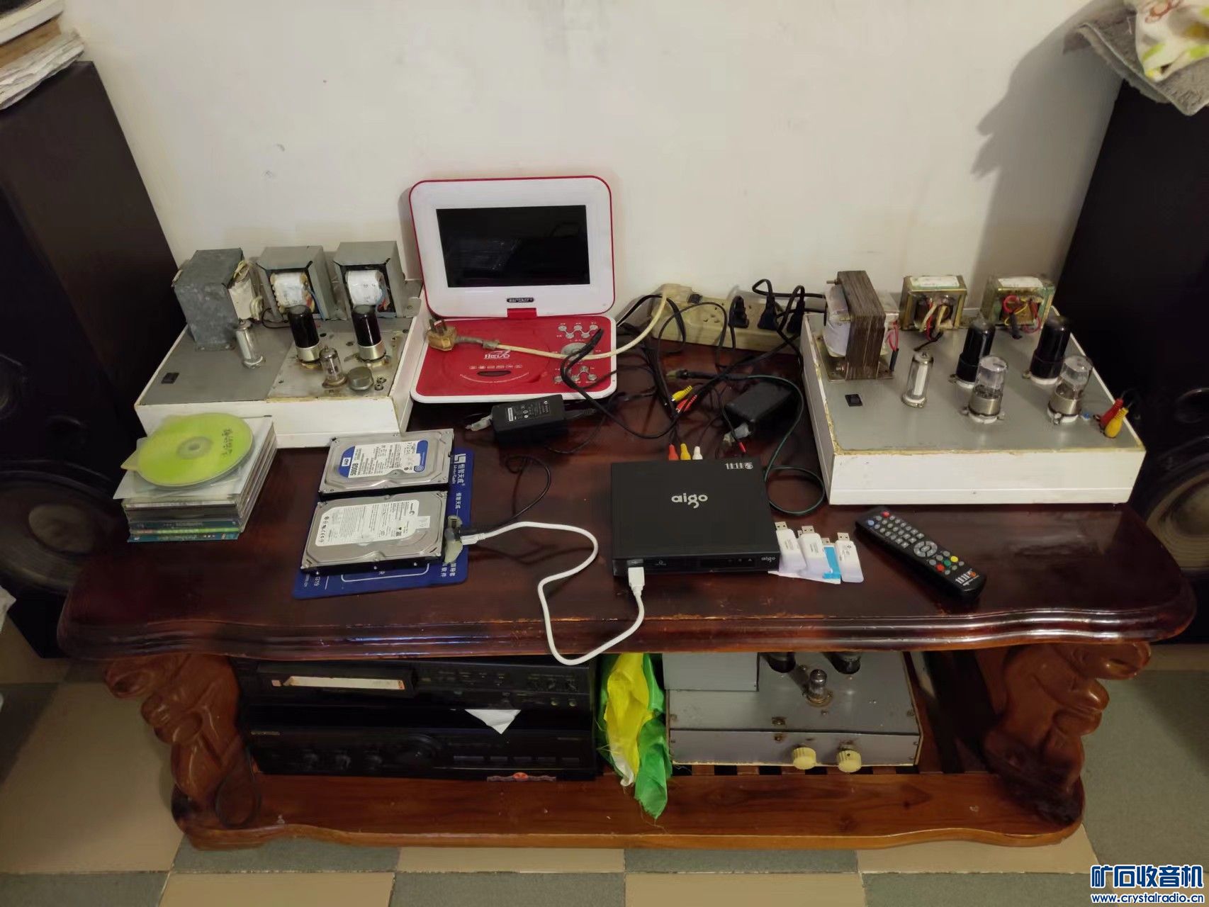

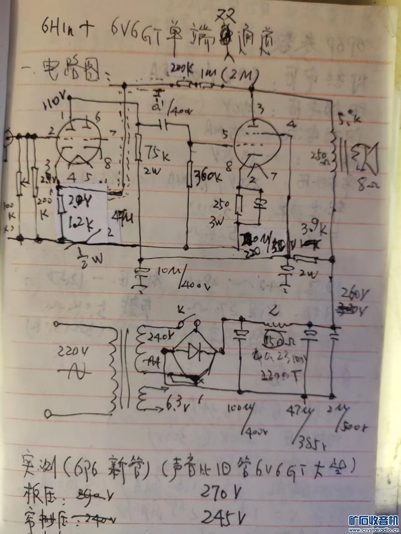

发表于 2022-7-18 14:52:00 | 显示全部楼层
我装的: 0b8b534430a025b1a86c43a79658b6a.jpg       3d8089d117f7b032e908f9b6144e6a2.jpg       83e265113cb5bea75721f0ecb552095.jpg     fc38475c3ba74a0551398850c55f430.jpg
