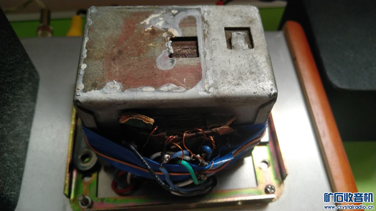

买的零件来了 把牛换了
原来的牛用的是小北京收音机坏掉的电源变压器的铁心,线上旧线,40年前绕制的时,层层垫纸,由于是旧线,就绕一层刷一层绝缘漆。采用的是2夹1。PP10K,次级2Ω、4Ω、8Ω、16Ω.
数字万用表坏了无法测电感。
老牛PP 640Ω,每端320Ω两组阻值一端为322Ω,一端为318Ω
新牛PP265Ω,每端140Ω 两组阻值一端为135Ω,一端为130Ω
不知新牛是圈数少还是线粗。层间无纸可以线粗些。

新旧电路有所变动
新电路改超线性电路。
原涉及6N7滤波后供推挽管帘栅极和前级放大电路。由于推挽管改超线性,所以,6N7仅供倒相级电压。前级由于帘栅极少了滤波,末级电流增大,为防止第一级地线回流造成交流声或噪声,故作电源上加绕60V绕组,倍压整流,采用第一级低放单独供电,由于完全隔离,第一级放大无交流声或噪声。
这实验过程中,超线性放大,由于帘栅极接输出变压器抽头,管子的发热量比以前大,但仔细检查,没有屏红,阴极电压16V,屏压275V。6V6承受屏阴电压269,管子处于甲乙1类推挽状态。原电路,末级是本级负回受,没改,加上超线性负回受,负回受略大了点。但听感还不错,就没改。
这磨机过程中,曾将6V6\6F6\6P3简单三接实验效果。听感还好,就是功率太小。结论不是在低电压下三接。还不如6N6并联推挽。
五极管三接,只能看6P12\6P13了。
 楼主| 发表于 2022-7-22 21:06:39 | 显示全部楼层
大清国要完 发表于 2022-7-18 08:21
变压器目测很普通,搞不好没你以前的好,
两种变压器一样大小。听感用耳朵听不出什么区别。
用指定频率播放软件测试:
在100HZ包括100HZ比原变压器增益大了一点。用耳朵很难分辨。
高端5Khz以上的增益比旧的略大一点。
听音乐和歌唱,似乎很难区别。
所以这次磨机失败了。
