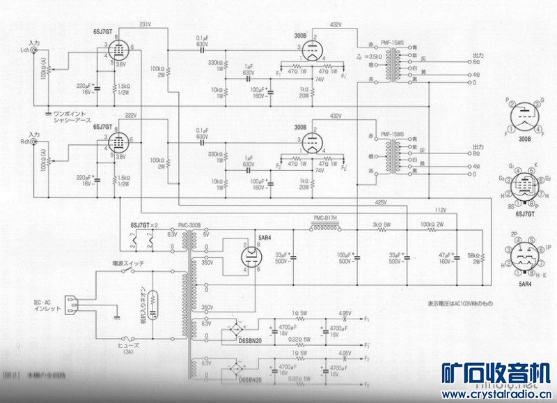

求助:那位老师有6n8p推300b电路图,谢谢

实作过的电路,声音中规中矩
发表于 2022-7-17 20:27:29 | 显示全部楼层
有楼上的第二个图吧
发表于 2022-7-20 18:46:55 | 显示全部楼层
6SN7并管-电感推动300B电路:
