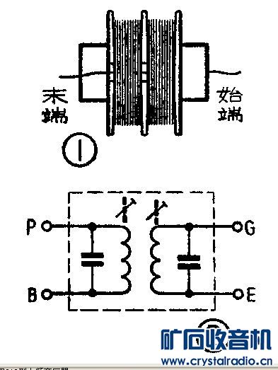

好久以前偶然得到上海161-1电子管收音机T404和T402中周两个,拆开除灰后发现分不清PBGE哪个是哪个了,底部也没标,求教各位老师怎么判断中周的PBGE接线,网上找了半天也没有找到T404和T402中周的资料。

线圈管上有缺口(见图1)的引出线为末端;无缺口的一头引出线为始端,具体接法如附表。电原理图见图2。初级线圈在下面,次级线圈在上面。假如线圈管上没有缺口,线圈的繞向都是相同的,只要按同名端接线就可以。
发表于 2022-7-15 22:05:51 | 显示全部楼层
其实很简单,打开找同名端,P和G是同名端,B和E也是同名端,只要按照这个接,怎么接都行,P和B以及G和E是可以互换的,只是换了后另一边也要换
 楼主| 发表于 2022-7-18 07:59:49 | 显示全部楼层
于海旺 发表于 2022-7-15 21:23
线圈管上有缺口(见图1)的引出线为末端;无缺口的一头引出线为始端,具体接法如附表。电原理图见图2。初级 ...
谢谢朋友指点,高手,这么好的资料学习了,敢问资料出自何处?
发表于 2022-7-18 10:14:12 | 显示全部楼层
《无线电》1078年第5期
