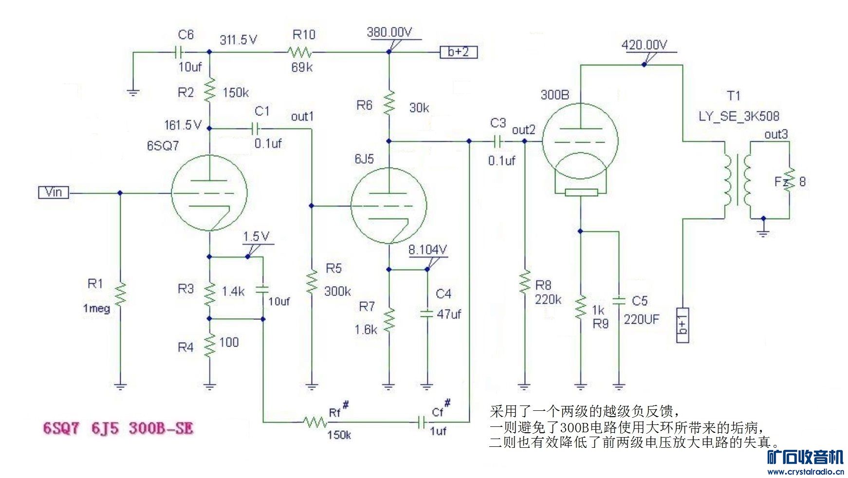

300B单端电路,请各位老师指教

感谢版主回复!据朋友说属于高低频不均衡,高音几乎没有,且低音含混、朦胧
发表于 2022-7-20 13:33:40 | 显示全部楼层
转发一个隔壁论坛的 “123(杨老师)” 设计的 “ 6SQ7+6J5 推300B单端 “ 电路供楼主参考。
电路采用了一个两级的越级负反馈。一则避免了300B电路使用大环所带来的垢病;二则也有效降低了前两级电压放大电路的失真。
这样,即降低了电路失真,又降低了电路的增益太高的问题!
第一级电压放大管的屏极负载电阻太大,可能会影响电压放大级的高频特性。(6N2并管后屏极负载电阻就可以用小一些)
增益太高,出在电压放大管6SQ7上,失真主要出在推动级6J5上;要输出150VP-P电压来推300B,再考虑些余量最少也要输出180VP-P以上。
(6N1并管后,栅极负压还要再低一些,这样动态大,防前级信号过推)

发表于 2022-7-21 17:06:42 | 显示全部楼层
第一级6N2并管,屏极电阻75K可以,用到100K更好。
第二级6N1并管,屏极电阻也合适,就是阴极电位要提高一些。因为第一级6N2并管,增益较大!可能造成第二级过载(产生削波失真),提高第二级工作点,就可以防止这个问题。
这样的二级推动电路,增益实在太高,电路失真也会有点大。可以考虑采用与123(杨老师)电路相似的二级负反馈,降低电路总失真,降低电路总增益,防止过推(产生削波失真)。
发表于 2022-7-21 17:41:20 | 显示全部楼层
把300B放在环外,那他自己的失真如何降低?不要对300B的失真视而不见,普通的电路其实都是利用的推动级对末机的失真补偿,无意中降低了整机的失真度。现在前两级加上反馈环,那失真是很低的,无形中就失去了对末级的补偿作用。于是,300B的满功率5%的失真度,就是整机的失真度,而普通推动电路的失真度,是肯定要低于这个值的。
发表于 2022-7-21 21:41:21 | 显示全部楼层
是老师说的这个情况!
曽听老烧们讲,三级共阴电路,第一级要设计的失真尽可能小,第二级与末级的失真相互抵消一些,这样才能确保整机电路在满功率输出时,失真在可接受的范围内!
发表于 2022-7-21 21:43:48 | 显示全部楼层
胆机设计要能满功率输出,还有指标好,还有听感好!好难啊!
发表于 2022-7-21 22:58:24 | 显示全部楼层
隔壁J版说过,不考虑失真的设计不是一个好设计。

发表于 2022-7-22 18:35:55 | 显示全部楼层
整机频响窄。宜从输出到推动之间加入适量负反馈。
