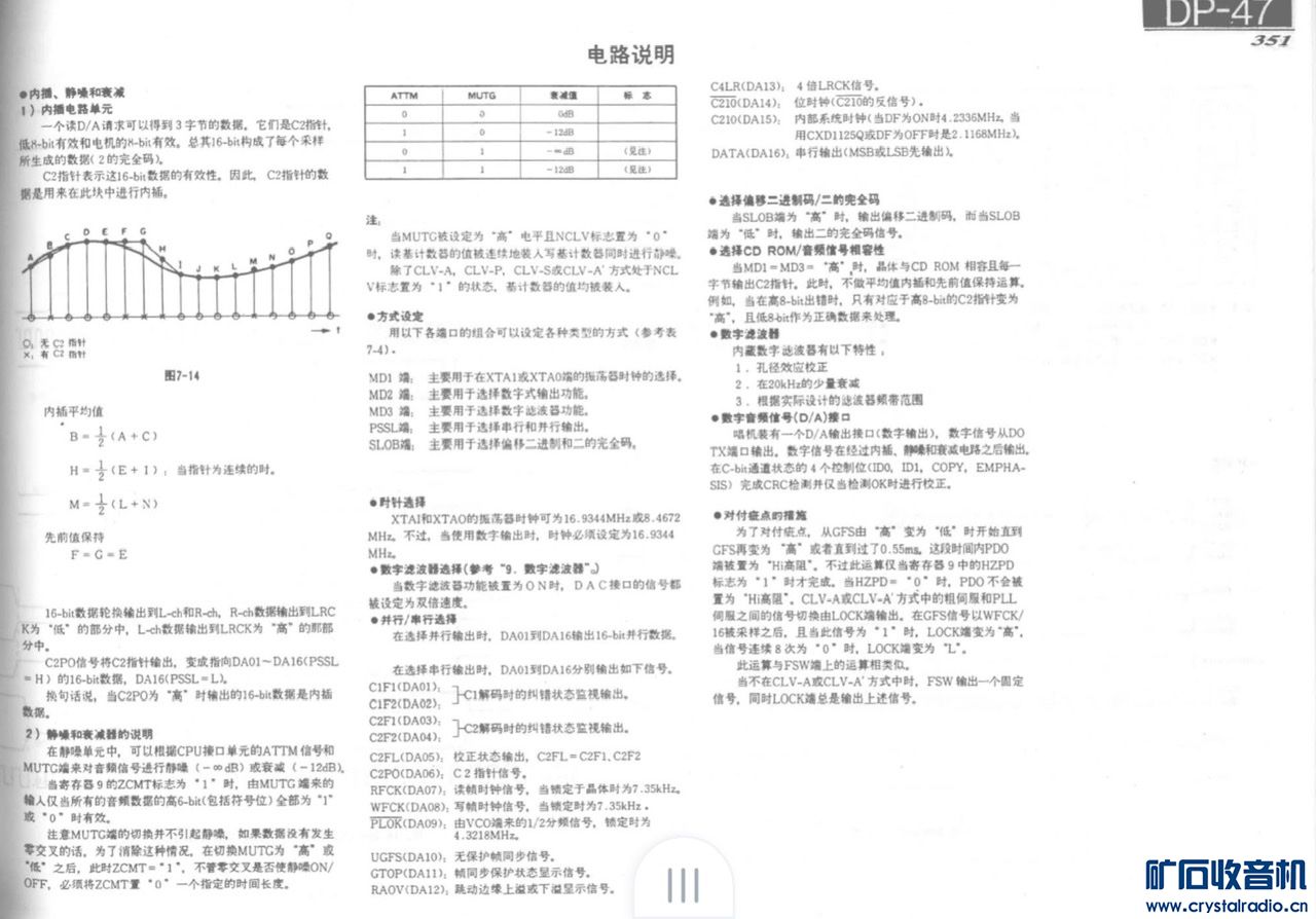

           如题,读碟没声音输出,感应输入信号,没反应,拔出RCA插头有感应信号,故怀疑是静噪电路起动把输出信号对地短路,现求47静噪电路图,请帮忙。
发表于 2022-7-15 20:50:07 | 显示全部楼层
发表于 2022-7-15 18:44:34 | 显示全部楼层
将就看。
发表于 2022-7-15 08:12:12 | 显示全部楼层
估计竖立起的那块解码小板出问题了,换了就好
 楼主| 发表于 2022-7-15 08:55:24 | 显示全部楼层
47没小解吗版的,49有,应该是静噪电路问题,没图纸不好查
 楼主| 发表于 2022-7-16 15:28:24 | 显示全部楼层
发表于 2023-6-24 08:02:51 | 显示全部楼层
楼主的CD机修好了吗,
 楼主| 发表于 2023-6-24 09:16:57 | 显示全部楼层
剑青月弯 发表于 2023-6-24 08:02
楼主的CD机修好了吗,
好了。。。。。。。。。。。。。。
