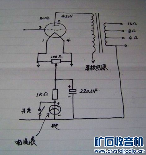

机箱刚好有安装表头位置,想装一个电表监控300B工作电流,300B暂定用自给偏压,那么电表是用阴极串联一个100MA直流电流表好,还是阴极电阻二端并联一个100V直流电压表好(这种方法300B用固定偏压应该不能用?)?用电流表的话,电流表有什么讲究吗?为什么淘宝上的这款表头老板说不能用?

 楼主| 发表于 2022-7-14 22:07:41 来自手机 | 显示全部楼层
liwj113 发表于 2022-7-14 21:55
你不会问他,她卖的电流表参数么?内阻多大?尺寸多大?剩下的没了,电流值也是你要求的。一般电流表的内阻 ...
我就是看中它的做工,里面用一根铜线做测量电阻,不像一般的用一个2Ω的小电阻。
 楼主| 发表于 2022-7-14 22:10:01 来自手机 | 显示全部楼层
按道理是可以的,不过客服直接肯定的跟我说不行,把我搞糊涂了。是不是他(她)急着下班,糊弄人?
发表于 2022-7-14 22:59:57 | 显示全部楼层
电流表内阻越小越好,那段铜丝是分流电阻,从它的粗细看,可能度盘不是mA级的,好像是安培级的,刻度盘只是一种参考(对应刻度)。这就是卖家声明你不能用的原因。
 楼主| 发表于 2022-7-14 23:13:31 来自手机 | 显示全部楼层
于海旺 发表于 2022-7-14 22:59
电流表内阻越小越好,那段铜丝是分流电阻,从它的粗细看,可能度盘不是mA级的,好像是安培级的,刻度盘只是 ...
它的这个系列直流电流表测量范围有1ma~500ma十几款表头。估计配的图片不是这款表头的。我明天再问一下,估计是客服的问题。

发表于 2022-7-15 00:30:57 来自手机 | 显示全部楼层
客服只是做销售的,又不懂这个,你问他技术问题肯定都回答不行,免得万一不能用又来找麻烦。所以阴极串电流表是完全没问题的,放心用吧

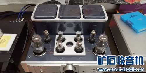

 楼主| 发表于 2022-7-15 00:44:11 来自手机 | 显示全部楼层
岑蓉络阳 发表于 2022-7-14 23:45
一般的电子管放大器不需要电流表或者电压表,说穿了,它们就是某种摆设,用了以后你就知道了。
不过我有一台斯巴克A300BMKII,固偏的,因为家里电压不稳,倒是要时不时看一下300B的工作电流。

发表于 2022-7-15 08:40:39 | 显示全部楼层
如果是我 我就买个合适量程直流电压表  比较不影响被测电路,就是刻度看了不舒服。
 楼主| 发表于 2022-7-15 08:50:12 来自手机 | 显示全部楼层
直流电流表+钮子开关切换,这样即使开关坏了,电路照样是通的。电压表主要考虑接下来改固偏后不能用。
发表于 2022-7-15 08:55:34 | 显示全部楼层
电压表是外接的 完全不影响电路 电流表要串入回路。电压表改个电阻就改变量程 电阻容易取得。
换个1x2开关还可以测 B+ 电压。
