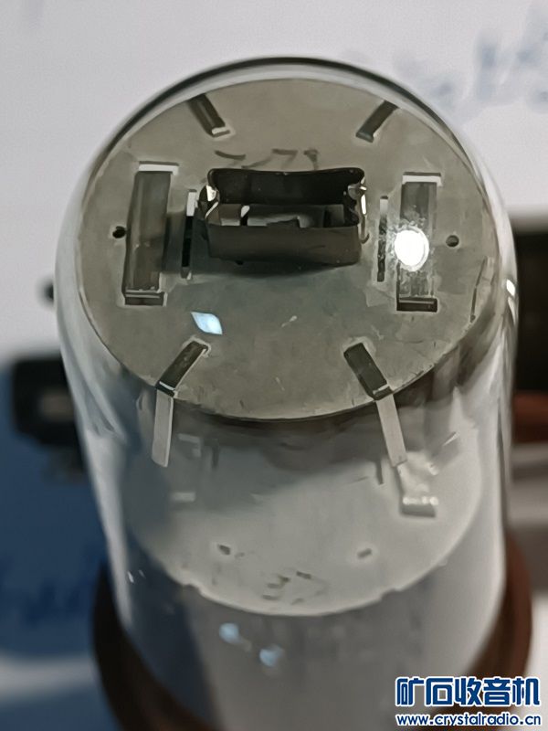

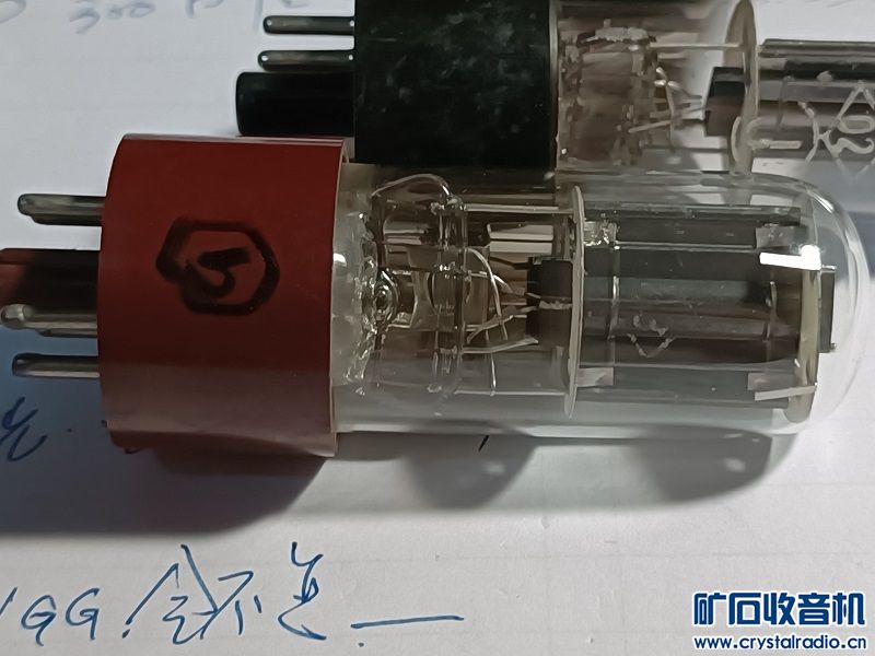

请前辈帮忙这是什么管子。朋友给的。怎么用。字已经看不清了,是大8脚,只不过只有5个管脚。。 IMG_20220714_165454.jpg IMG_20220714_165505.jpg IMG_20220714_165524.jpg IMG_20220714_165552.jpg

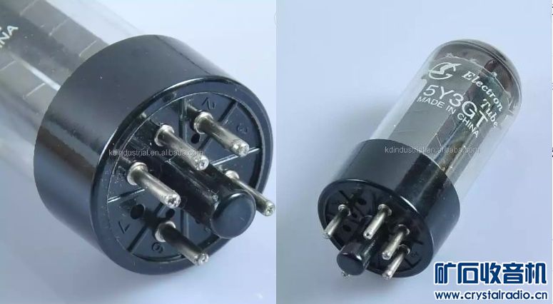

也不是,6F6 七个脚。可能是 5Y3 GT。

发表于 2022-7-14 18:50:51 | 显示全部楼层
这两个大片阴极像5Y3或者类似的家伙,量量灯丝电阻看看如何!
 楼主| 发表于 2022-7-14 19:02:38 | 显示全部楼层
灯丝电流6.3V0.64A,隐约看到6后面看不到了。
发表于 2022-7-14 19:23:25 | 显示全部楼层
你可以观察到是几极管,有无栅极,有几个屏极。几个空脚。信息量尽量多,大家也判断,是国产还是进口的。

发表于 2022-7-14 23:00:42 | 显示全部楼层
因为顶部看起来是旁热4级管,却只有5个脚,最常见的就是6C5

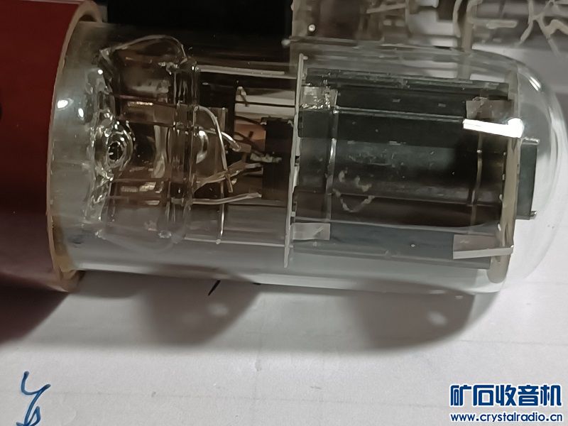

发表于 2022-7-15 07:35:24 | 显示全部楼层
拍的细节太少,里面的结构看不太清楚,这样不好判断

发表于 2022-7-15 10:38:23 | 显示全部楼层
正解。 国产型号ZQ-0.1/0.3充氩气闸流管。现在什么用途也没有了。
