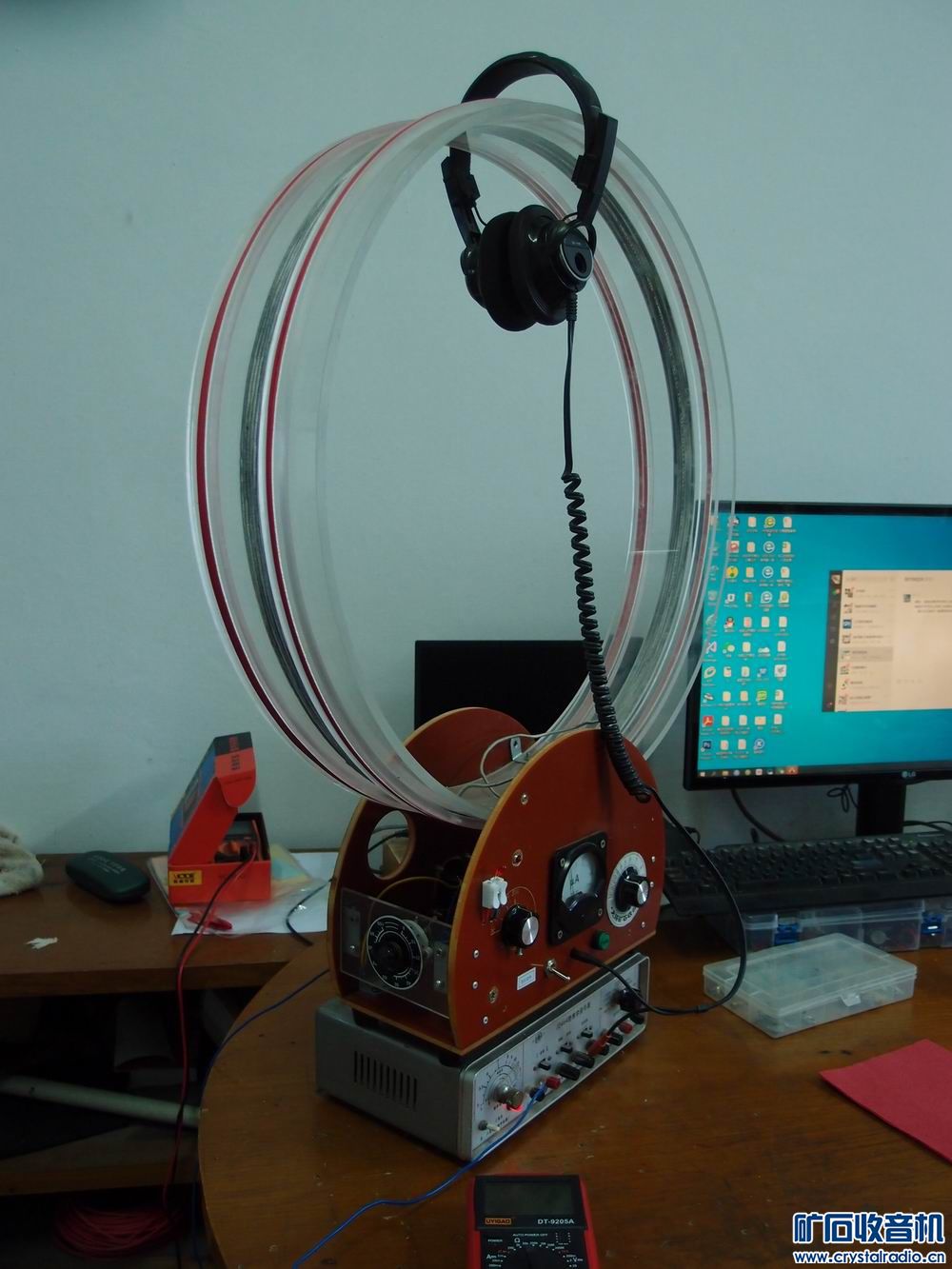

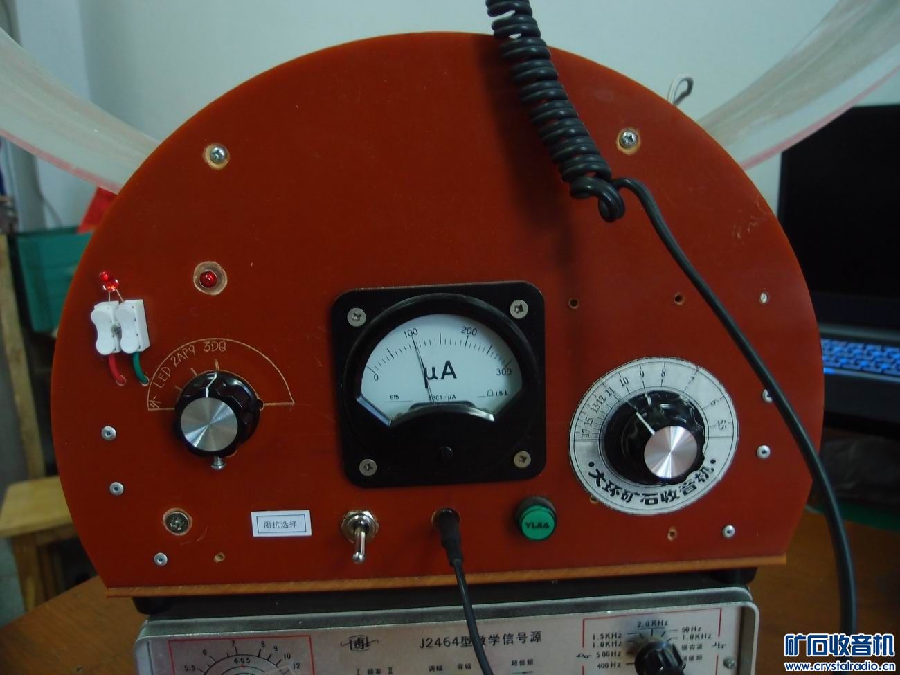

发表于 2022-7-16 09:31:41 来自手机 | 显示全部楼层
有,我的大环矿机在离电台25公里外的室内收到3个台,但电流很小,只有3μA。
 楼主| 发表于 2022-7-16 10:45:26 | 显示全部楼层
除了距离,其他具体啥收听环境?
发表于 2022-7-16 11:38:17 来自手机 | 显示全部楼层
在一楼,并且窗户前方有一幢13层的高楼
 楼主| 发表于 2022-7-16 13:42:19 | 显示全部楼层
awxd 发表于 2022-7-16 11:38
在一楼,并且窗户前方有一幢13层的高楼
前方13层的楼,离你的楼大概距离多远啊?

发表于 2022-7-18 11:58:18 来自手机 | 显示全部楼层
15米左右,我没有在那种小角落里收听,稍微靠外一点
