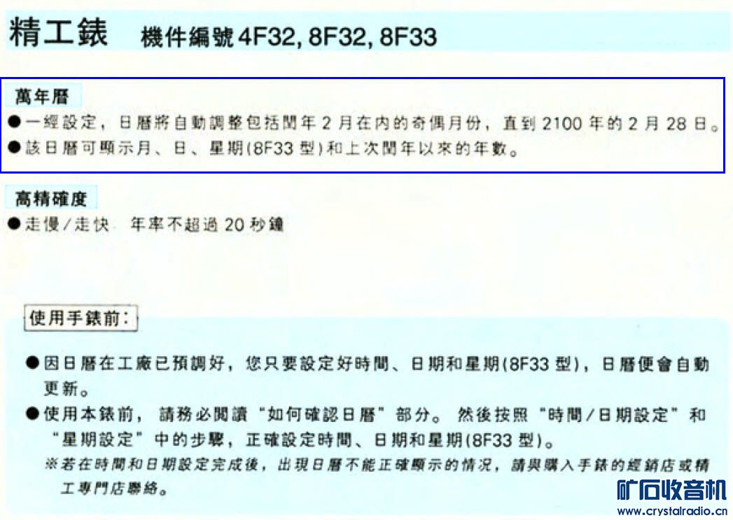

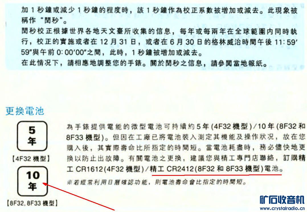

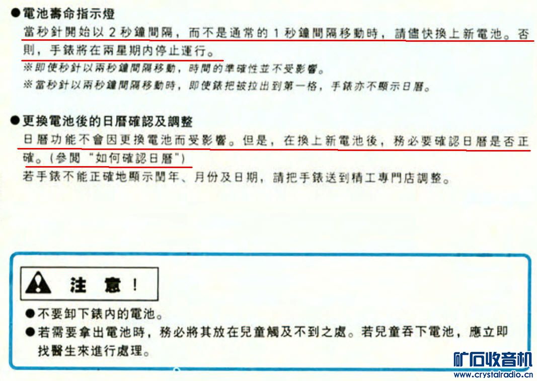

 楼主| 发表于 2022-9-14 08:36:33 | 显示全部楼层
风飞沙 发表于 2022-9-13 17:18
好表,好奇如何调日期
在正常走时,有电的情况下,是不需要调日期的,一颗电池,官方声称能使用10年,打个折,按8年计算,那这8年,就不需要调日期,要求不高的话,连时间都不需要核对,因为官方声称1年的误差才20秒,8年的误差也才160秒
正常有电行走时,也无法通过表把拉出调日期
如更换电池的话,按官方说明,也不需要调日期,但需要确认日期,确认日期就是拉出表把,1秒内推回去,表会显示对应年、月、日给你确认,如日期真的不对,主板上有对应调日期的触点,可以调日期。
也就是说,你最多最多只需要更年电池时可能 可能会调一次日期,所以这个表是非常非常省心的懒人表,除非没电了,否则就不用操心管它了
如果调日期,请参照:
https://v.youku.com/v_show/id_XNDU1NDMyMDEwOA==.html
说明书:
