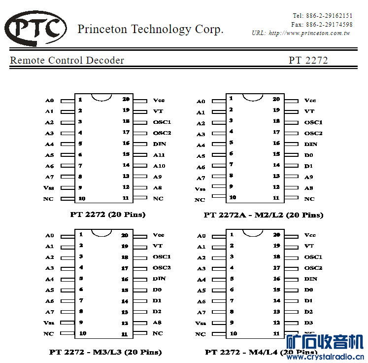

各位大佬帮忙找一下这个20脚的2272芯片的定义和参数,我百度了半天没找到有20脚的,但是淘宝可以买到就是找不到参数,急急急!!!

SC2272-L4 ..........................

非常感谢!!
