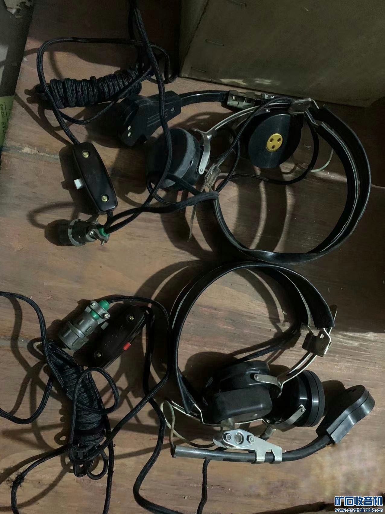

发表于 2022-7-16 11:17:46 | 显示全部楼层
推荐照片中的舌簧耳机,单支耳机直流电阻80欧左右,每付一支耳机一支抗噪话筒,一盒两付刚好组成一对矿机用耳机,性价比高,轻松碾压SHH-1,咸带鱼上搜索可以买到。
