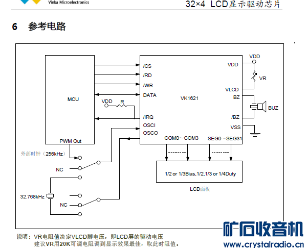

  VK1621是一个点阵式存储映射的LCD驱动器,可支持最大128点(32SEGx4COM)的LCD屏,也支持2COM和3COM的LCD屏。单片机可通过3/4个通信脚配置显示参数和发送显示数据,也可通过指令进入省电模式。
功能特点:
•        工作电压 2.4-5.2V
•        内置256 kHz RC振荡器(上电默认)
•        可外接32.768kHz晶体振荡器(OSCO,OSCI)
•        可外接256kHz时钟源(OSCI)
•        偏置电压(BIAS)可配置为1/2、1/3
•        COM周期(DUTY)可配置为1/2、1/3、1/4
•        内置显示RAM为32x4位
•        蜂鸣器频率可配置为2kHz、4kHz
•        省电模式(通过关显示和关振荡器进入)
•        时基和看门狗共用1个时钟源,可配置8种频率
•        时基或看门狗溢出信号输出脚为/IRQ脚 (开漏)
•        3/4线串行接口
•        软件配置LCD显示参数
•        写命令和读写数据2种命令格式
•        读写显示数据地址自动加1
•        3种显示数据的访问方式
&#8226;        VLCD脚提供LCD驱动电压(<VDD)
&#8226;        封装
SSOP48(300mil)(15.9mm x 7.5mm PP=0.635mm)
LQFP48(7.0mm x 7.0mm PP=0.5mm)
LQFP44(10.0mm x 10.0mm PP=0.8mm)
SDIP28(288mil)(35.3mm x 7.3mm PP=2.54mm)
