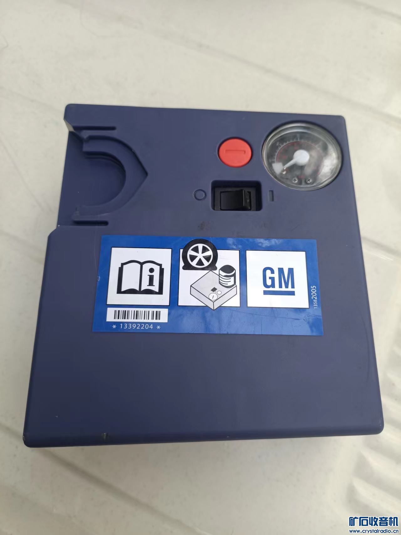

朋友送了一个他汽车自带的气泵,看了一下是通用汽车随车的。
这个缺点是必须要插点烟器来获取电源 。
测了一下电流 打压到8公斤气压 12V大约8A

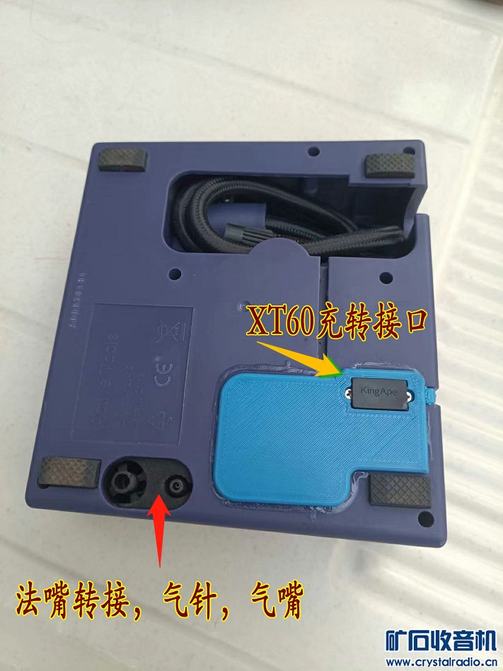

改装没什么亮点 给它配上四节C5和14A的保护板
放在原来的线槽内 正好
把多出来的点烟器线 和电池的充电口做成XT60接口,以达到锂电和点烟口两用的目的

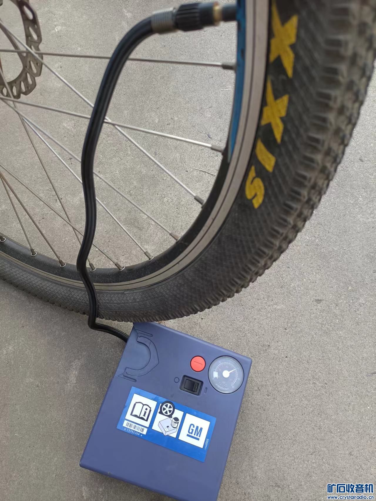

山地车195*2.1的胎 从完全没气到4公斤 只需要30秒就打完了。比小米的气泵速度快了不是一点点。
总结:改装过后 家用非常合适
轮胎没气状态
轮胎没气状态
我骑车喜欢打到4公斤
我骑车喜欢打到4公斤
线和管全部收纳起来的状态
线和管全部收纳起来的状态

 楼主| 发表于 2022-7-12 15:23:12 | 显示全部楼层
番茄炒蛋 发表于 2022-7-12 15:07
拆了 看看里面的做工。
拆开加电池的时候 忘了拍照 做工很好,
毕竟通用配这款泵的汽车是没有备胎的
金属气缸 缸径比小米的气泵大一圈
电流需求也大
能打到10公斤压力 电流要达到12A才行
