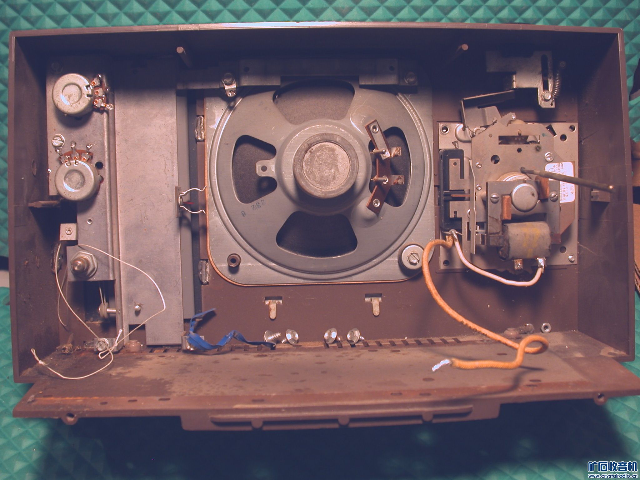

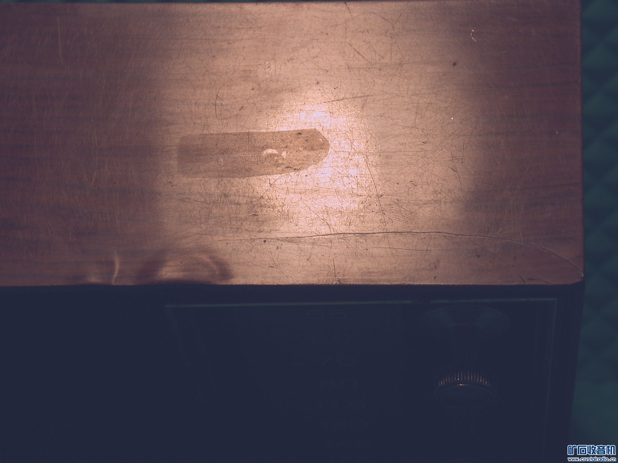

收拾地下室,看到这个鸡肋,就决定拆了。鸡肋原因,1,社会存量大;2,外壳破损(外壳顶上有一道裂纹;旁边还有一个受热变形的地方;喇叭布破损;有机玻璃破损);3,外观不易修复,主要原因是有机玻璃的安装是用的热熔法。
钟控(交流电源驱动的钟),中波,单喇叭,有音调,有高放,6灯。
发个贴,废话不多。
前面外观:
后面板外观:后面板没有破损和变形,就是有些刮擦,准备保留,以备以后有人需要。

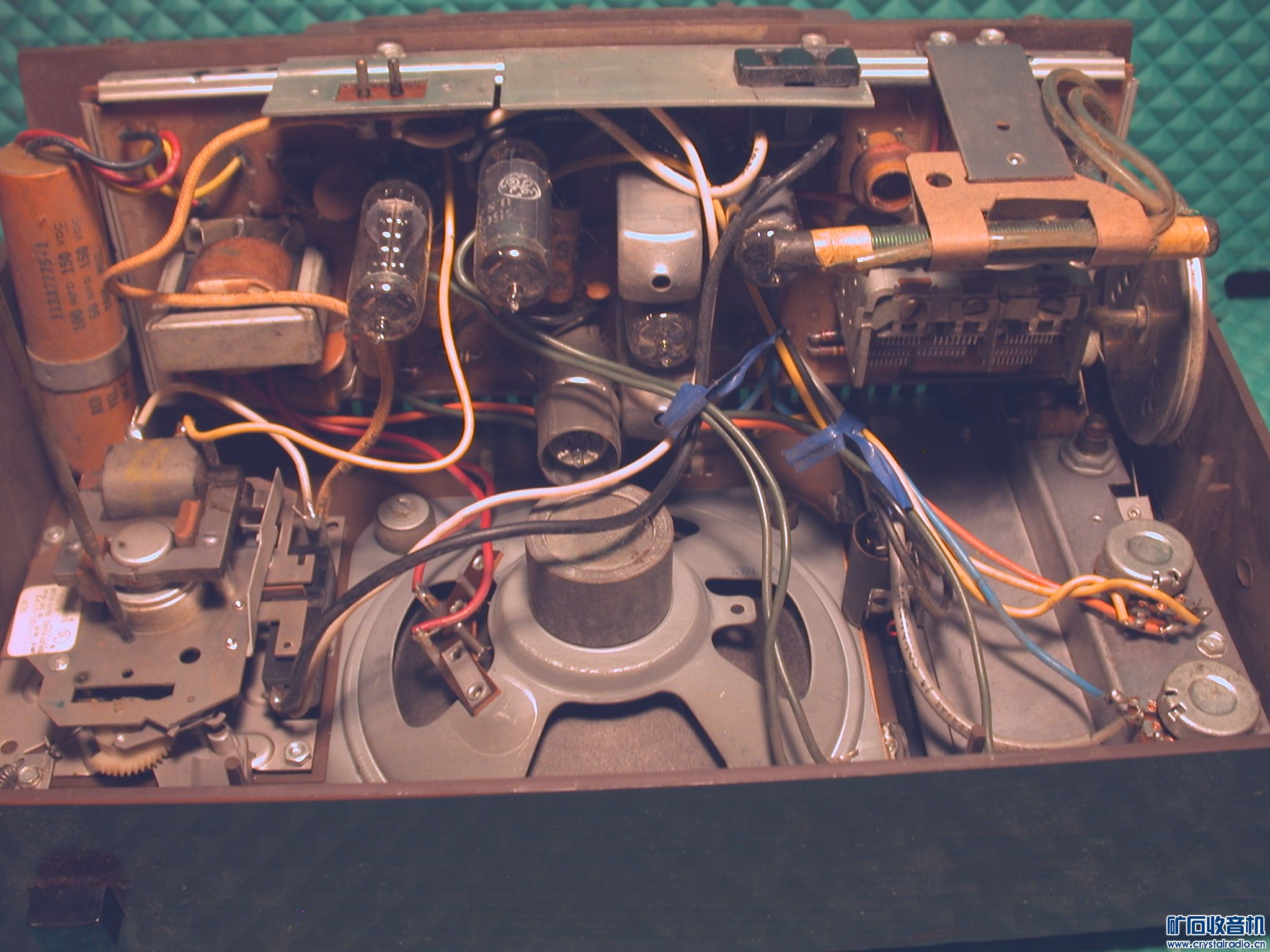

内观:典型的美国产品:不讲究美观,只要能快速大量生产。飞线杂乱,元器件排列不讲究。喇叭典型美国产品:软铁用一段水管做成。
把接线、拉线拍照后开拆。拆完后的机壳:

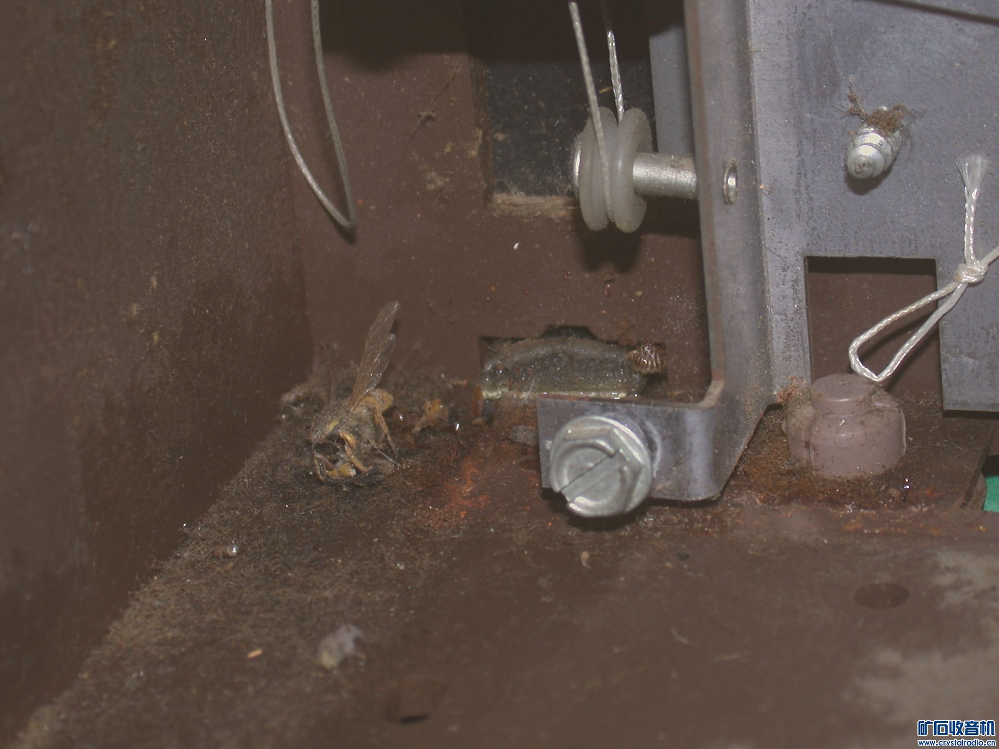

一个蜜蜂尸体:

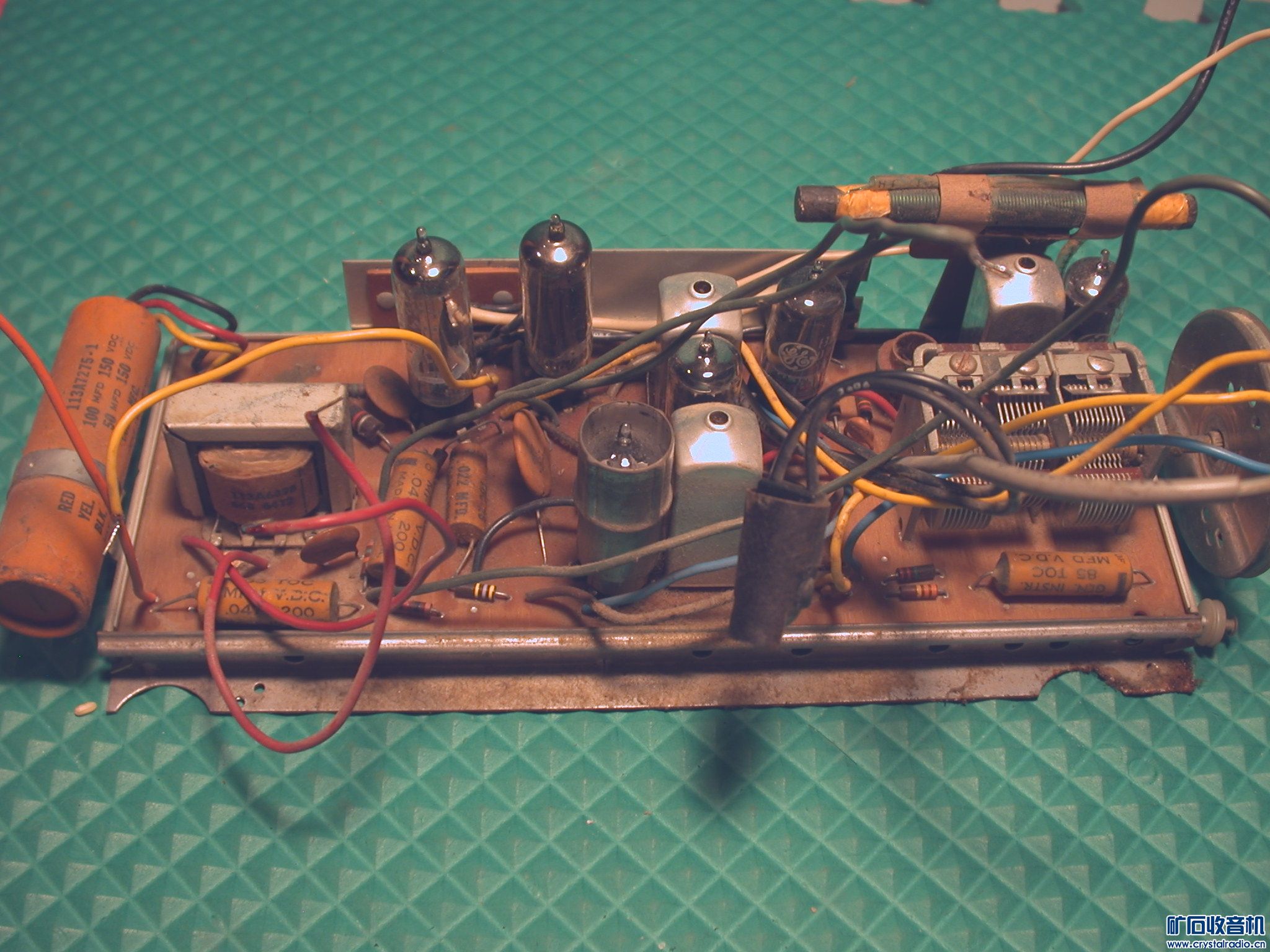

拆完后的底板;底板上标记型号后拆下电子管;底板反面;
12BA6高放, 12BE6变频, 12BA6中放, 12AV5检波、低放, 35C5功放, 35W4整流。
完成!
下一步:1,画出电路图;2,换个底板,排列美观一点重做,加变压器,串接灯丝改并联灯丝;3,换个外壳(初步设想买个小木制音箱,然后机器直接做在音箱底部或者顶部)。
这个要等以后有时间,有心情的时候再说了。

 楼主| 发表于 2022-7-13 21:44:46 | 显示全部楼层

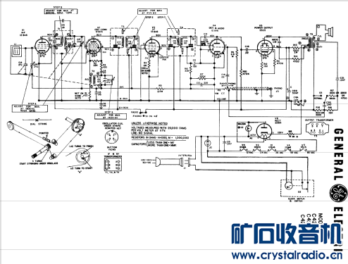

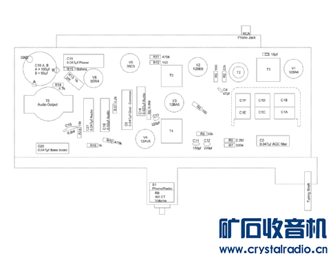

画了好一阵子电路图,后来一想,虽然说机上的型号、电路图贴纸已经掉了,但是网上还是应该能搜到的。搜什么好,就搜GE radio 35C5。原因大概有人能猜到。然后从我画的一小部分电路图一对比,就知道是哪个图了。结果就搜到了,虽然机壳完全不同,但是电路板的元器件排列是一样的,电路图也是一样的。
我也没去注册下载高清的,就贴个模糊的,虽然看不清元器件的值,但是能够看出来电路结构。
和普通AA5(5管)机不同的地方有,1, 带高放;2,50C5改用35C5;3,整流电路一部分接入输出变压器,我估计用处是抵消一点交流哼声;4,输出变压器带反馈绕组,反馈绕组接音调电路,估计是通过调节负反馈来调节音调。
发现一个和我的收音机的电路不同之处:我的收音机音调调节用了一个电位器,而图上用了一个开关。
