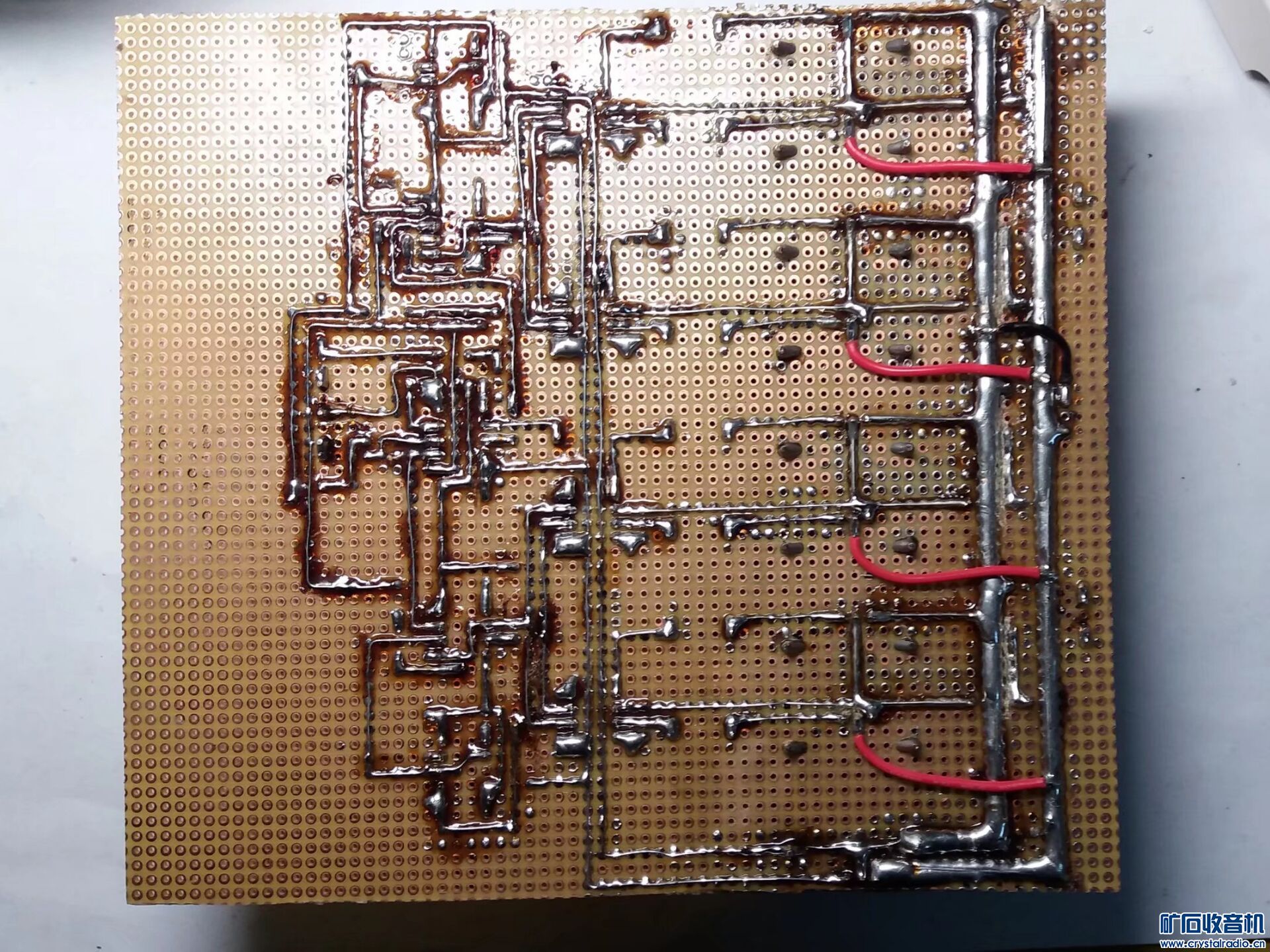

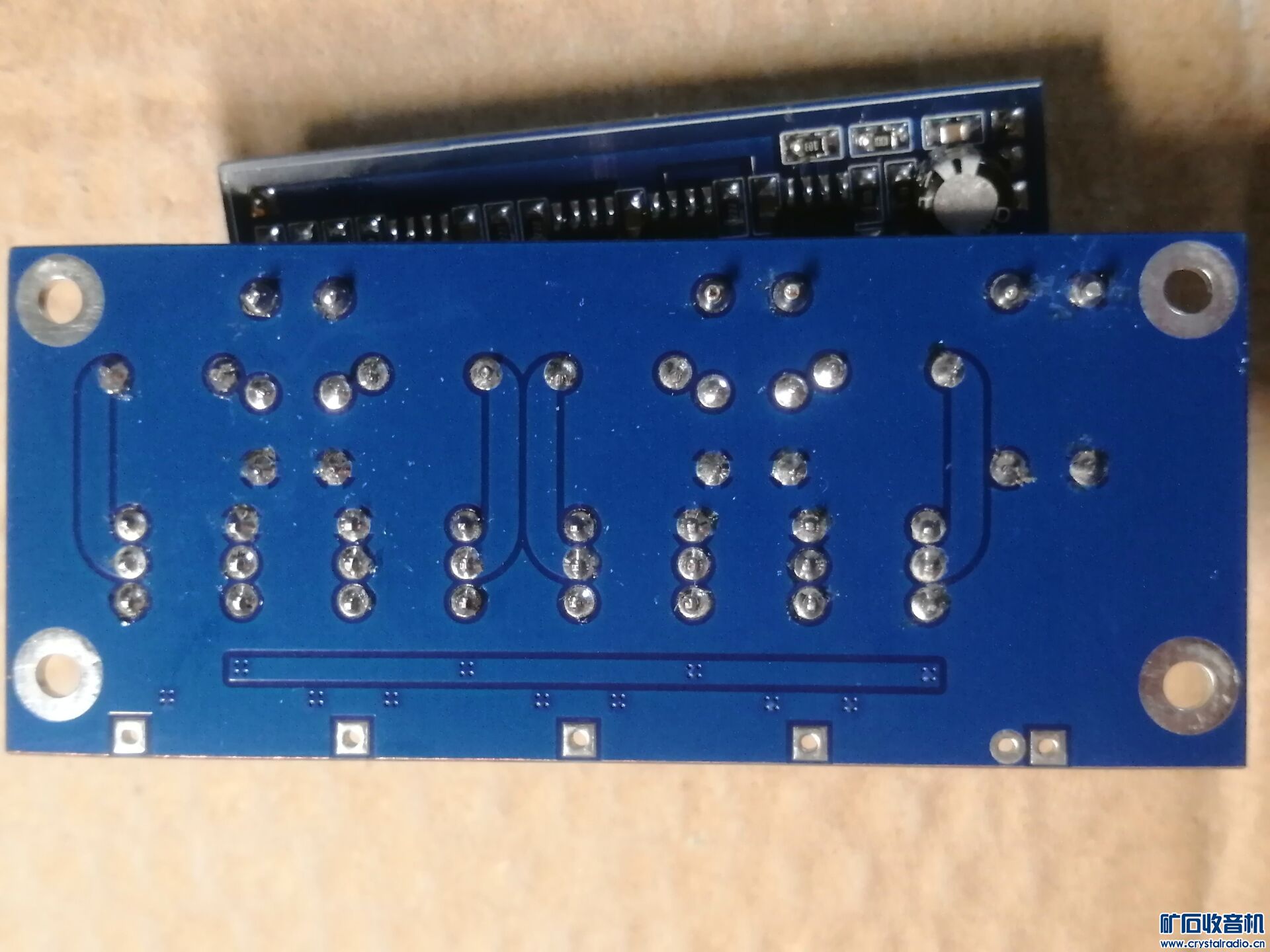

这台双声道H桥数字功放依旧是走用电路模块一点点拼装的“情怀路线”,在电路设计方案上我用NE555产生PWM调制所需的高频三角波作为调制信号,用NE5532放大输入的音频信号,然后将二者输出送入到LM393进行音频信号到PWM信号的调制,最终输出两路反相的PWM信号,两路反相的PWM信号又接到H桥驱动电路上完成PWM信号的功率放大,最终经LC低通滤波器滤除掉高频信号之后就得到了平滑的低频信号驱动扬声器,完成功率放大。
先是把电路完整设计出来,但电路上所需元件太多了,为了降低成品的体积只能大规模使用贴片元件并压缩电路板的尺寸。
制作过程没什么可说的,主要是装配工艺,闲话少说,直接看图吧
电路板真规整,走线直接用铺铜,是我喜欢的风格,我之前就做了一块板子,嫌软件的走线不好看,全部用铺铜实现的,楼主应该有和我一样的轻度强迫症

 楼主| 发表于 2022-7-11 18:48:30 | 显示全部楼层
MF35_ 发表于 2022-7-11 18:22
电路板真规整,走线直接用铺铜,是我喜欢的风格,我之前就做了一块板子,嫌软件的走线不好看,全部用铺铜实 ...
我有很强的强迫症,什么间距,对不对齐,偏一点都受不了,焊接组装也是,我用LAYOUT6居多,主要原因是走线按照栅格,一顿一顿走,自我感觉这样精准,一块板子画一天甚至好几天常有的事
 楼主| 发表于 2022-7-11 18:52:34 | 显示全部楼层
xiaocake1 发表于 2022-7-11 18:35
不是说,直角走线不好嘛
直角走线说的是高频情况下,考虑阻抗以及辐射才避免的,我这个直接是敷铜处理,加上频率不高,因此可以这样做,我的很多板子都是这种风格,都用得很好
