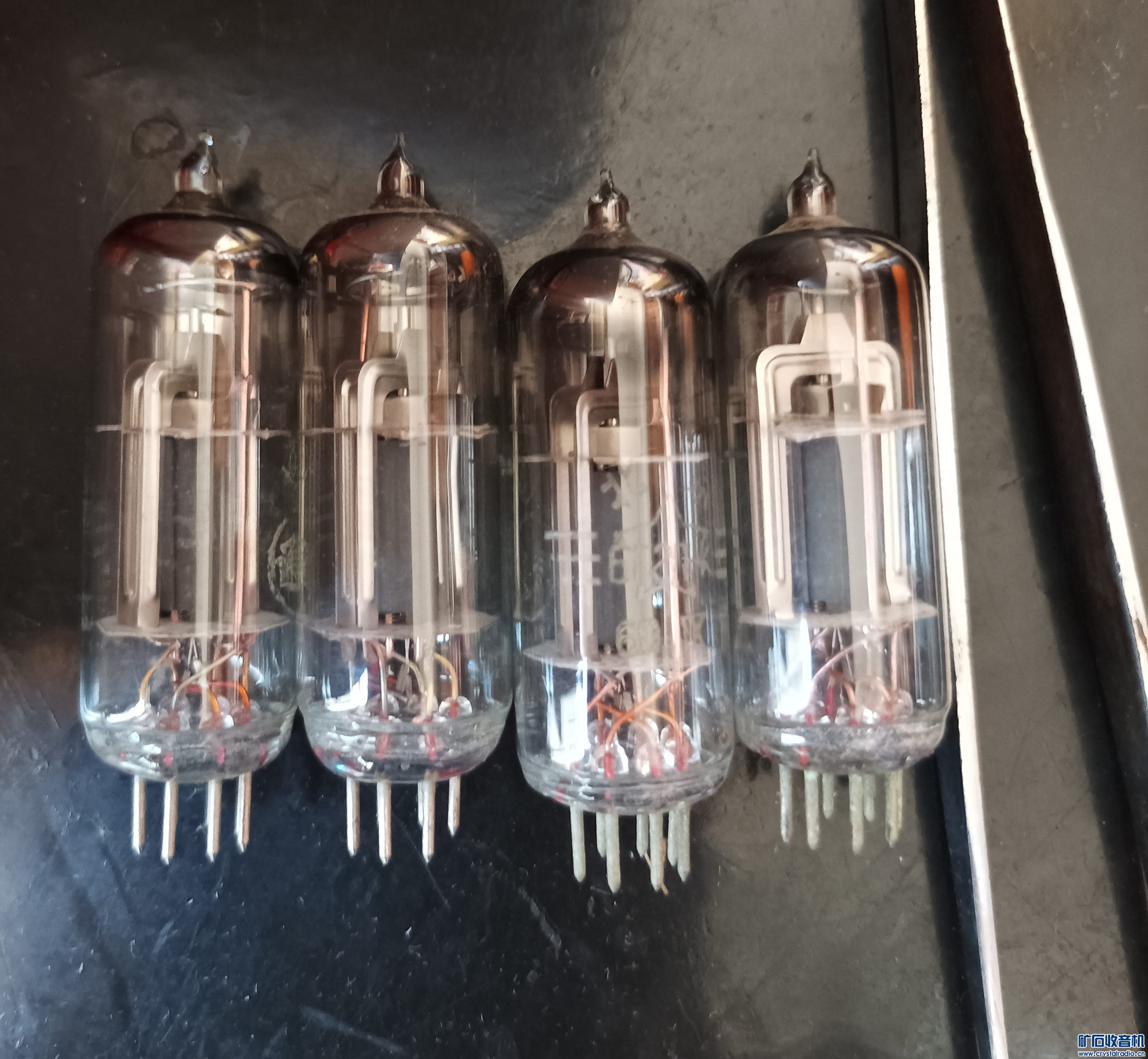

管子上的字迹模糊,根本看不清,拍个实物照,请教各位坛友,有认识此管的吗?

北京的6G2吧,印象中只有这个管子长这样,不知道和6G2P是否特性一样
发表于 2022-7-11 14:40:41 | 显示全部楼层
只有6G2长这个模样。
发表于 2022-7-11 15:12:43 | 显示全部楼层
我有四只这个电子管,是北京产的,型号是苏联的6Г2П。
发表于 2022-7-11 15:24:29 | 显示全部楼层
是6G2,只是和6G2P封装不同,其实很不错的管子。当初1元一只没买
发表于 2022-7-11 16:58:42 | 显示全部楼层
当初1元一只没买。。。。当初北京房价也有3K一平的时候
发表于 2022-7-11 17:12:15 | 显示全部楼层
国产6Γ2Π-K型双二极K表示自主研发的,不是老毛子的。新型号是6G2。三极部分是很优秀的,是制作单端的前级放大优选管。
它是6SQ7的锐化管,它不仅是缩小了体积,加强了结构的牢固性,而且消除了6H2Π(6N2)所有的缺点,并为今后装制各式各样的自动音量控制电路创造了有利条件。
