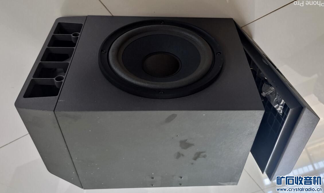

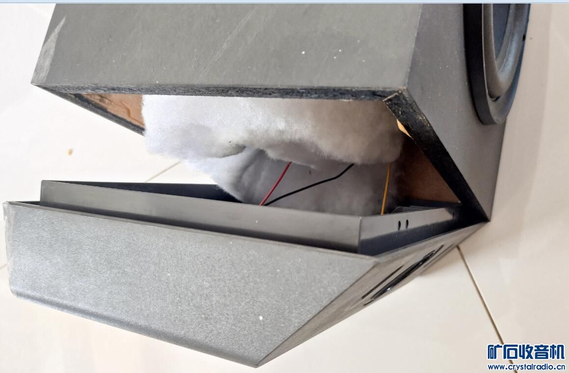

发表于 2022-7-10 22:50:16 | 显示全部楼层
请问坛友,我这个音响箱体能用您的胶水粘合吗?
发表于 2022-7-10 22:56:40 | 显示全部楼层
铸工胶其实就是环氧树脂胶,硬后硬度很高,但没什么韧性.适合堵漏什么的,或者强度要求的结合面
你的箱体我觉得用这么硬的胶容易把原来的材质都粘下来.
还不如用703,704之类有很强韧性的胶会更好.平时搬运碰到罩面,胶层也能把力量缓冲掉.要是用太硬的胶会连带把箱体撕裂掉吧.
发表于 2022-7-10 23:02:50 | 显示全部楼层
你的箱体 ...
这个是就是塑料与箱体(不是实木)结合,用什么胶水感觉很难找,也有不能随便使用,第二次再粘合就很难清理表面的胶水了
发表于 2022-7-10 23:19:48 | 显示全部楼层
hgcaptain 发表于 2022-7-10 23:02
这个是就是塑料与箱体(不是实木)结合,用什么胶水感觉很难找,也有不能随便使用,第二次再粘合就很难清 ...
其实吧.你这个应该挺容易粘的,我觉得最好找的胶就是街边五金店卖的结构胶,和玻璃胶类似的那种一管一管的,便宜量足.粘你这个足够了.
铸工胶更适合在金属材质上堵沙眼之类的.
你的箱体本来就是低密板,用铸工胶干后一撞就碎了.因为结合面太硬了.
发表于 2022-7-10 23:23:03 | 显示全部楼层
明天就去五金店购买感谢
