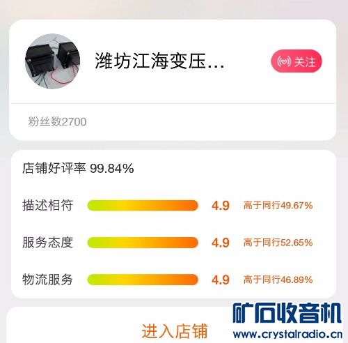

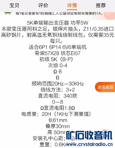

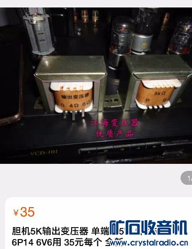

你看,就是这家,我下单的时候,店家没有标注次级电阻,当时以为是3+2并联绕法,到手一测才知道上了当,后来投诉淘宝管理部门,js才补上次级直流电阻为1.8欧的
发表于 2022-7-12 08:37:01 来自手机 | 显示全部楼层
还有分明是28的线框js标30的叠厚,实在是鸡肋,现在扔一边了,

串联绕法不垫纸不排线的牛,在EL34单端机上个人听感:中低频可以,高频比较暗淡,声音偏向厚重,可能就是别人说的胆味。当然我是不认同的,还是垫纸的牛得我心

变压器连屏蔽罩的钱, 都省, 你真的下得去手.
