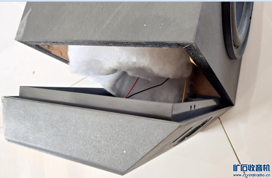

亲们,箱体没有摔,也没有受潮,箱体开裂,求助用什么粘盒剂能粘住,谢谢

这个问题,没有事!
别用502,普通的百得胶,就行!
像牙膏那样的。

京东查了一下,品种太多,您能推进一款吗。确实比较菜。

木工用大力胶

美术用品商店买一瓶白胶即可。

可以考虑下玻璃胶

你这是塑料和木箱子之间粘接,而且表面还不平整,推荐K1668黄胶,这个胶的好处是非硬化胶,粘度高,拉力强劲,正常情况不容易脱落,这个胶可以用于任何材料之间的粘接,属于柔性粘接,适合这种不受力的部件,而且以后要拆相对比较容易
如果想要结实就用兔丁胶,不过这玩意儿一旦粘上,你基本拆不掉了,非永久粘接不推荐这个

黑色玻璃胶最好,既不影响美观密封还严,以后想拆开还较容易。

今天去买了黑色结构胶。因为没有黑色玻璃胶。、
