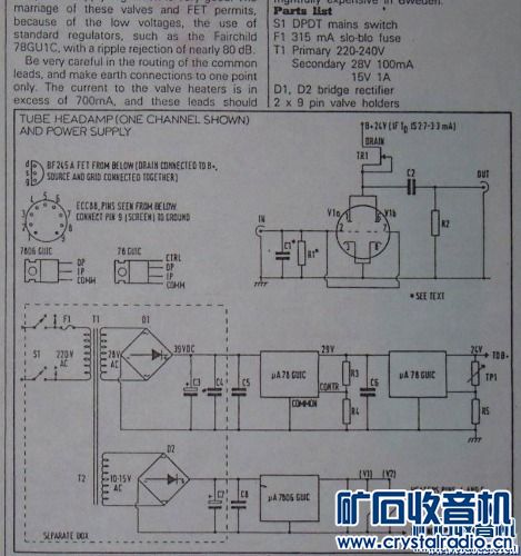

想做下面电路的MC放大部分。mm部分用马7。请教同好这个MC放大部分怎样,倍率多少。

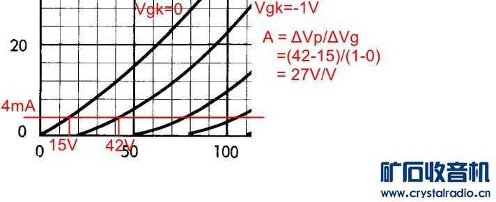

查N沟道 JFET BF245A Idss
取平均值为 4 mA
再看 6DJ8 特性曲线
计算得放大倍数 27 左右。
模拟之

一楼的电路中 根本没有均衡网络电路,怎么能扯上MC放大嗯?

楼主这个是耳放电路啊,扯远了

如果仅做MC的放大,MM部分用M7,应该可以吧,电源必须独立供电,并双双做好电磁屏蔽。
MC是动圈头,电压太低(2mV以下),需要预升压后(5mV以上),才能进入唱放做均衡放大。

tr1应该是个恒流源负载

这个国外的MC前前级线路,我实做过,效果非常好,用来取代昂贵的升压牛,具体已在hifidiy论坛作回复了。
 楼主| 发表于 2022-7-12 01:59:35 来自手机 | 显示全部楼层
对就是看的您的图片。这个前前级用输出多少的MC头合适点。

双管并联为何不做差分输入呢?应该能更好地抑制共模噪声
