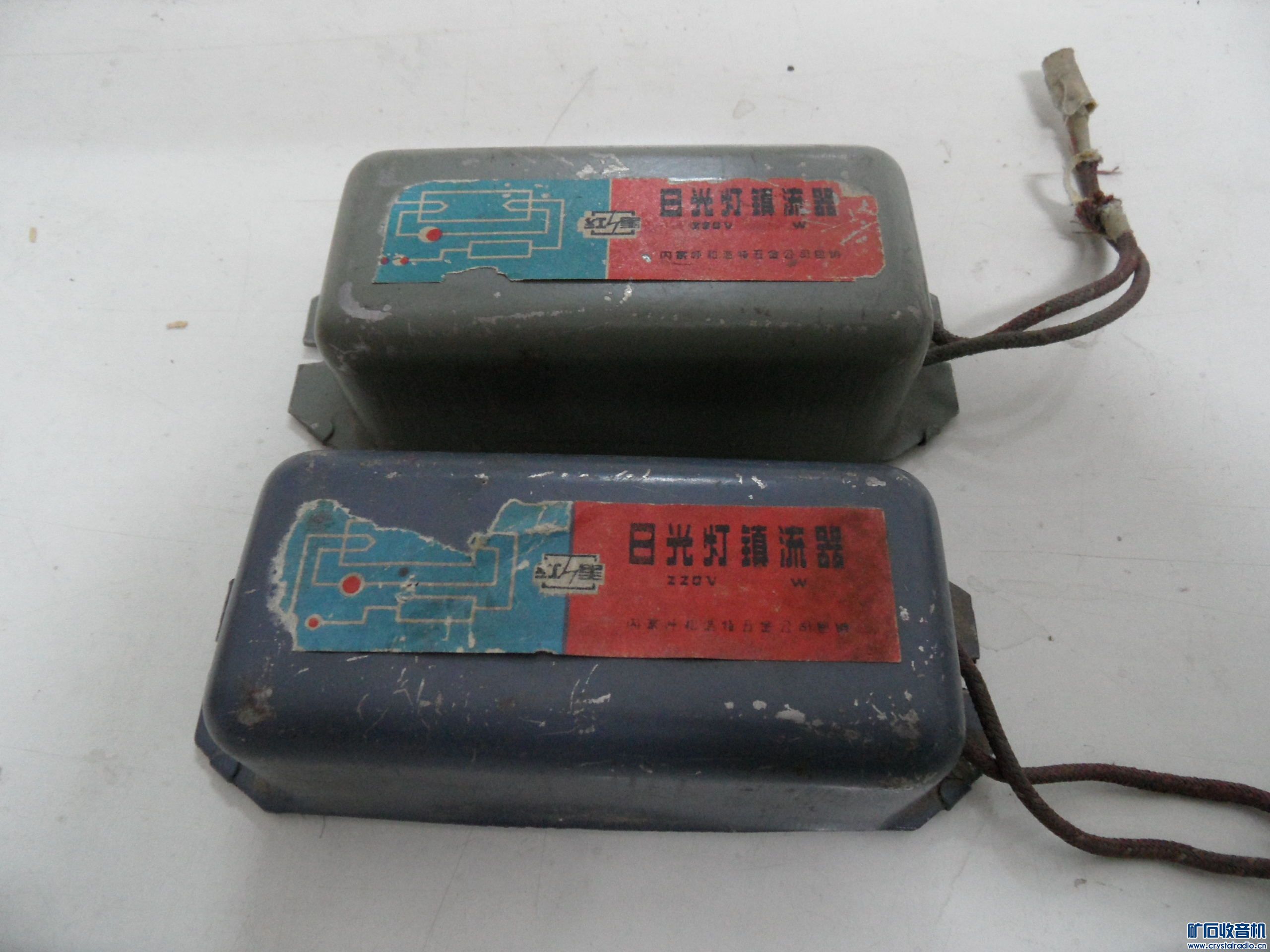

发表于 2022-7-10 11:46:53 | 显示全部楼层 |阅读模式
两个镇流器的年代大约是70年代或80年代初,它们的特点是只有两根引出线,整体沥青封装,使用时基本没有声音。但因为市电供电电压下降时可能难以启动,后来的镇流器就改进为两个线圈四根引出线了,于是它们也招到了闲置而淘汰。本来我也有两个4引线的镇流器,可是找了一圈竟没找到,只好拿这两个东西露露脸。

发表于 2022-7-10 12:12:28 | 显示全部楼层
纯粹老货,质量当是“杠杠的”。收藏不错,露脸光荣
发表于 2022-7-10 12:19:15 | 显示全部楼层
感觉里面还有沥青呢呵呵
发表于 2022-7-10 12:22:23 | 显示全部楼层
这种封闭式镇流器如果发热就会有沥青流出来。
 楼主| 发表于 2022-7-10 12:38:13 | 显示全部楼层
tyt722 发表于 2022-7-10 12:12
纯粹老货,质量当是“杠杠的”。收藏不错,露脸光荣。
收拾东西时发现的它们,已经好久未使用了。
 楼主| 发表于 2022-7-10 12:39:16 | 显示全部楼层
一念思量 发表于 2022-7-10 12:19
感觉里面还有沥青呢呵呵
是的,里面沥青灌注的满满的。
 楼主| 发表于 2022-7-10 12:42:07 | 显示全部楼层
除非专门给它加热,它们在电路里正常使用的时候温升很小。

发表于 2022-7-10 20:19:57 | 显示全部楼层

发表于 2022-7-12 10:27:49 | 显示全部楼层
这种电感镇流器非常耐用,几十年都不坏。个别的可能过热融化沥青,是因为灯管不配套或者线圈匝间短路引起的。当年生产这些东西,铁芯用的都是大型变压器或电动机冲片的下脚料,那时候讲节约资源,废物利用。
       现在的电感镇流器,体积虽然小,但是因铁芯过分缩水,线圈又是铝线,导致很容易烧坏,并且还有着火的,遇见好几个,其中一个是住平房时,小屋的灯管镇流器差点把木顶子给燎了。后来干脆统统改用电子镇流器,一换灯管就是连镇流器一起换。
发表于 2022-7-12 10:35:47 | 显示全部楼层
老勐 发表于 2022-7-10 13:32
我记得这种镇流器的电感量是不太大的,虽然可以代用,但还是采用专门的扼流圈更好。
电子镇流器取代这种“大铁疙瘩”的原因之一就是低电压时日光灯容易启动点亮。小学那会还遇上过,当时平房的电线包括胡同电线杆子的低压线都是铝线,线径细压降大,有时日光灯就不容易启动,“球壳”劈里啪啦跳个不停,得等好半天那灯管才能稳定发亮。后来换的电子支架,薄铁皮冲压的架子,带两个塑料灯角,内藏电子镇流器,根本用不住,唯一好处就是开电门就亮,亮度凑合吧
